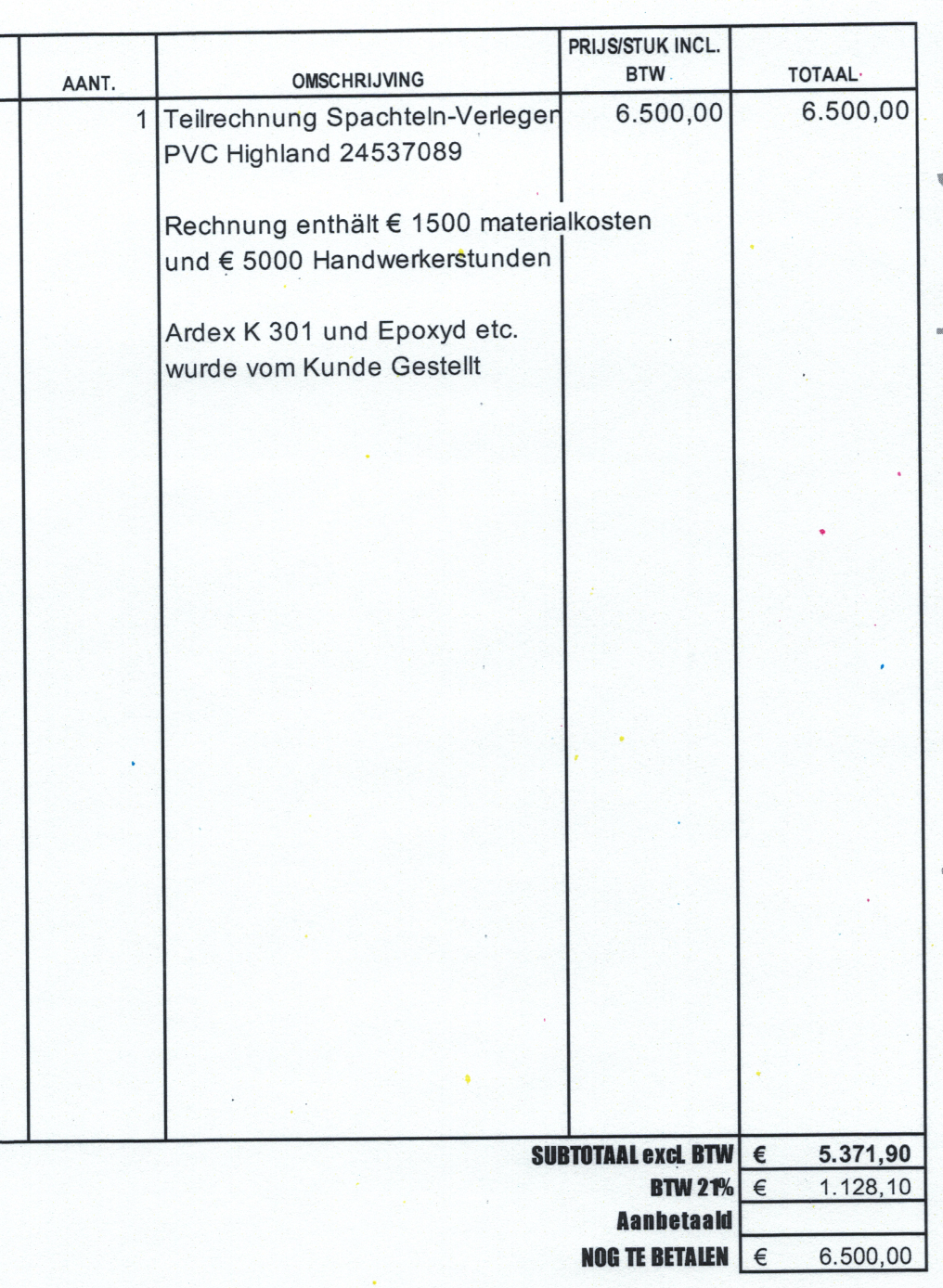

    1. Ich habe nun vom Bodenleger eine Zwischenrechnung erhalten ehe die Arbeiten im September weitergehen sollen. Das ist prinzipiell auch vollkommen in Ordnung, jedoch ist diese sehr intransparent und ich habe daher eine ordentliche Abschlagsrechnung gefordert mit Auflistung der verwendeten Materialien und berechneten Gesellenstunden. Die vom Bodenleger ausgestellte Rechnung habe ich angehängt (ohne jegliche identifizierende Informationen). Ist diese Rechnung so zulässig oder sind meine Einwände gerechtfertigt? Anmerkung zu der Rechnung: Ich wohne in Deutschland im niederländischen Grenzgebiet, der Bodenlegebetrieb ist jedoch niederländisch. Ich schätze aber mal, dass dann Deutsches Baurecht gilt? Zwischenrechnung.png

    Der Rechnungsbetrag ist zustanden gekommen durch das wir ca. 80% der PVC Böden verlegt haben und die ganze Fläche(100%) bereits gespachtelt haben. Deshalb habe ich ca. 70% als Teilrechnung erstellt.
    Der restbedrag kommt dann bei Fertigstellung nach die Arbeiten von Fa. May, wie besprochen.
    Gerne kann ich Ihnen bei der Endabrechnung die Stunden und Materiaal spezifizieren.
    Da die Fläche mit ca. 20-30cm neuem, tragfähigem Estrich ergänzt wurde, ist in der Regel keine zusätzliche Armierung in der ARDEX K301-Schicht nötig.
    K301 ist zudem deutlich zug- und druckfester als herkömmliche Ausgleichmassen und für den direkten Einsatz im Aussenbereich geeignet. Und sehr geeignet für hohe Thermische Belastungen.
    Da es sich bei der von Ihnen gekauften ARDEX K 301 nicht um eine Standard-Ausgleichsmasse handelt, habe ich meinem Angebot , wo benötigt, vermerkt. Nach Rücksprache mit dem Hersteller wurde mir bestätigt, dass in diesem Falle keine Armierung notwendig ist.
    Sie können daher sicher sein, dass die Ausführung den Anforderungen vor Ort entspricht.
    Ich möchte Sie höflich bitten, die Teilrechnung zeitnah, innerhalb der nächsten 3-5 Werktage, zu begleichen.
    Wie würdet ihr hier weiter vorgehen? Offen gesagt kaufe ich ihm die Begründung für die nicht verlegte Armierung nicht ab. Das ist zu vernachlässigender Mehraufwand und hätte einfach gemacht werden können wir vorher besprochen und im Angebot festgehalten. Ich würde mir dazu am liebsten eine unabhängige Meinung von einem Bausachverständigen einholen ehe ich die Zwischenrechnung begleiche.

    Wie hoch war denn das Angebot, passen denn 70% zu der aufgeführten Rechnung?
    Wenn zur Schlussrechnung das vom Geld her immernoch passt, dann würde ich das bezahlen, wenn es aber weit über das Angebot rausschießt dann würde ich eine Rechnung gemäß Angebot einfordern.
    Warum man Stundenlohnarbeiten beauftragt, bleibt mir für immer ein Rätsel.

    vielen Dank für deine Antwort. Ich kann das ursprüngliche Angebot derzeit nicht einsehen, da wir dieses nur in Papierform erhalten haben und uns derzeitig im Urlaub befinden. Aber der Angebotsbetrag lag irgendwo zwischen 10k und 11k€, also passt das rein vom Verhältnis.
