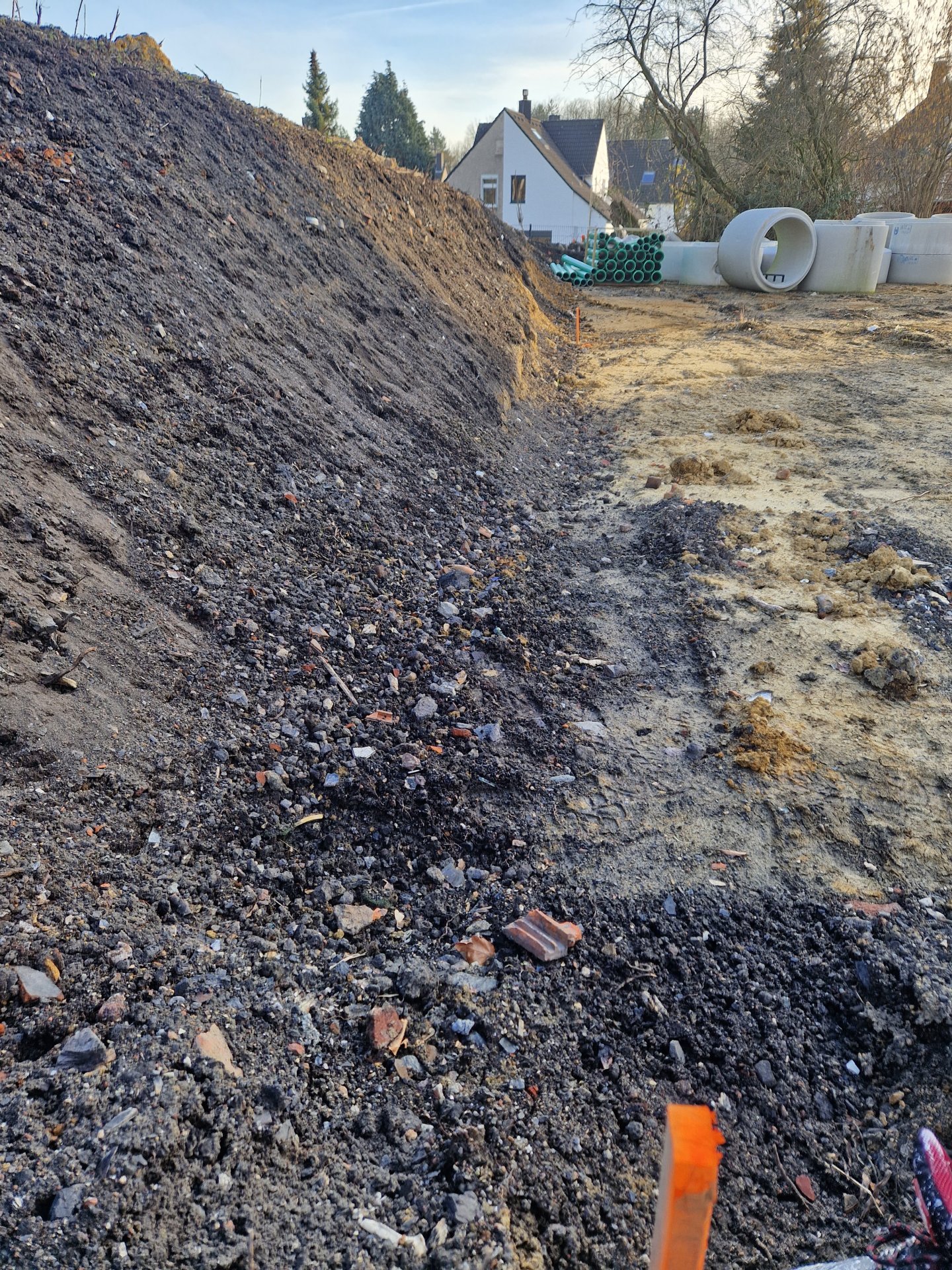

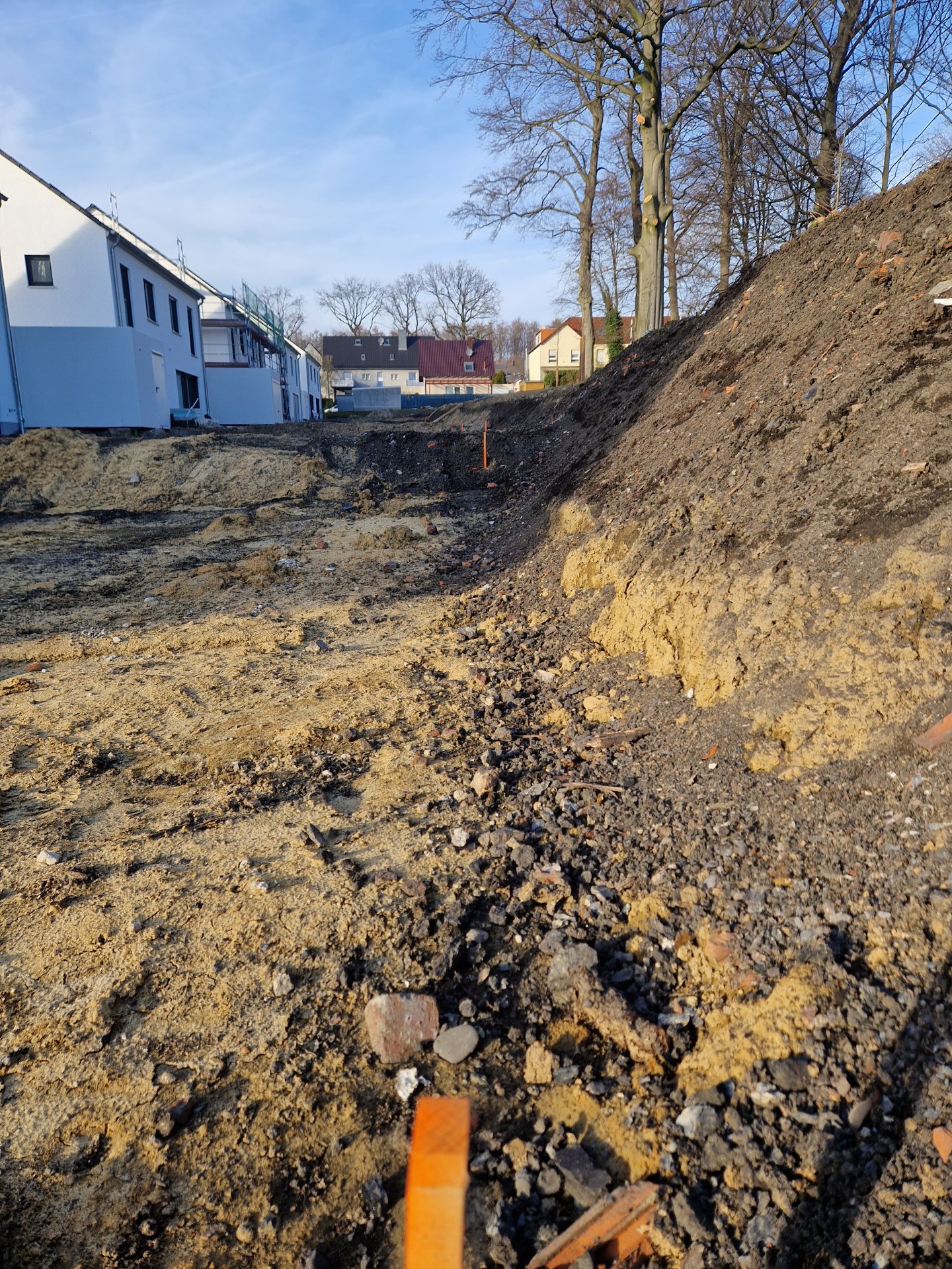

    Guten Tag,
    Wir haben ein Haus mit Grundstück von einem Bauträger gekauft. Insgesamt wurden 6 Häuser gebaut. Um die Gärten Plan zu bekommen wurde die Erde auf das dahinterliegende Gelände aufgeschüttet. Dieses Gelände gehört ebenfalls dem Bauträger. Dadurch ist außerhalb unseres Grundstücks eine etwa 1,80m hohe Böschung entstanden. Der Hügel erstreckt sich nach hinten auf ca 3m Höhe. Bereits nach wenigen Wochen rieselt Erde von der Böschung auf unser Gelände. Auch Niederschlagswasser kann ungehindert auf unser Gelände.
    Muss die Böschung vom Bauträger aufgefangen werden? Darf das Niederschlagswasser ungehindert auf unser Grundstück fließen?

    Niederschlagswasser hat er abzuführen, ohne es auf Euer Grundstück zu leiten / laufen zu lassen.
    Ich würde es mit einem Gespräch versuchen. Meist sind sogar bei Bauträgern normale Menschen angestellt...

    Gibt es da ein Gesetzestext zu?
    Ich hab das Thema schon mehrfach nett angesprochen. Der zuständige Mitarbeiter schaltet auf stur.
    Wer ist denn für das auffangen von Regenwasser bzw der Böschung zuständig, wenn ich den aufgebrachten Teil pachten würde?
    Das Grundstück dahinter kann wahrscheinlich nicht bebaut werden. Wahrscheinlich weil noch ein Bunker darauf steht...

    Also bisher hatte ich keinen Erfolg. Ein Bekannter Gartenlandschaftsbauer sagte mir, dass es wohl auch wenig Sinn macht deswegen Ärger zu machen. Im günstigsten Fall würden die die Böschung einen halbem Meter nach hinten verschieben und die Erde oben draufkippen.
    Ärgerlich ist auch, dass die Erdhaufen mit Bauschutt gemischt ist. Bis in die 60er standen da noch Häuser... Um das ganze zu nutzen müsste ich also das Zeug teuer entsorgen und dann Mutterboden oben drauf kippen.

    Das Thema Niederschlagswasser würde ich dringlich anmahnen. Im Zweifelsfall habt ihr dabei nämlich den Schaden.
