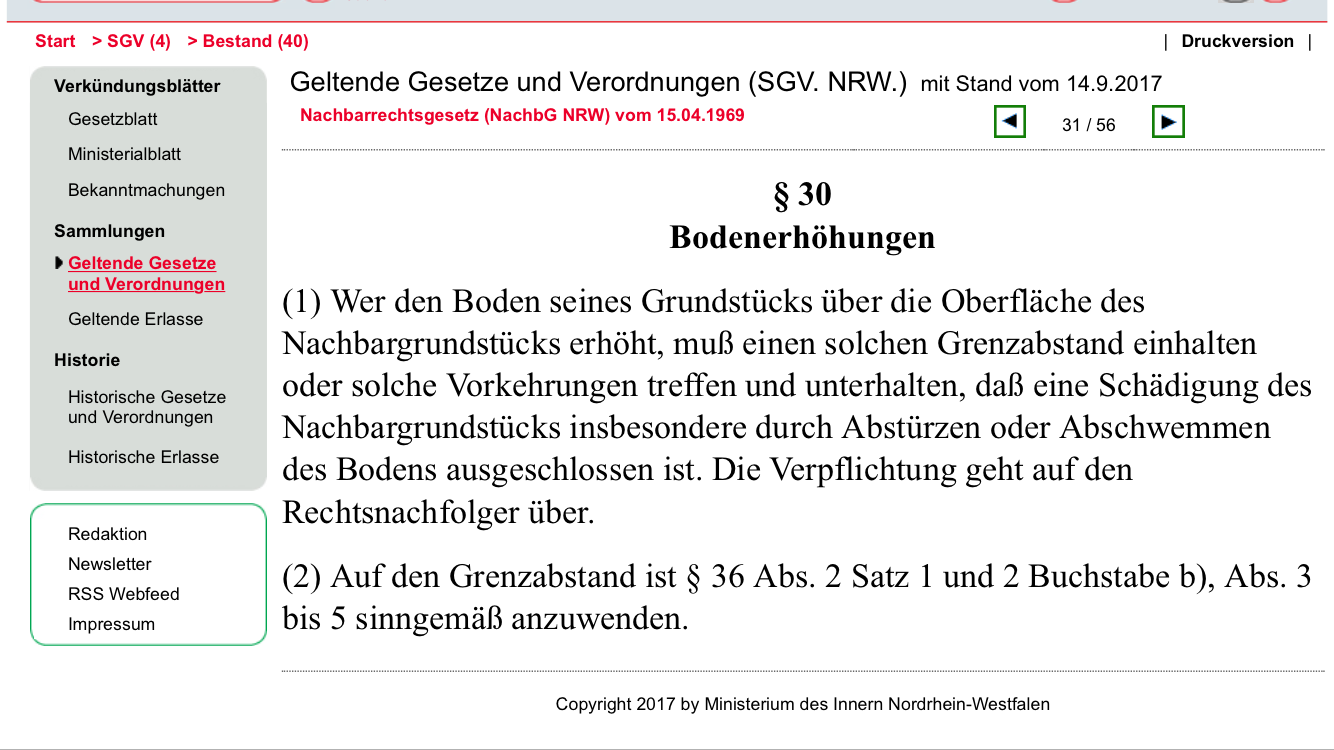

    Hallo Freunde,
    wir haben neu gebaut. Da wir laut Bauamt an der Grenze 1m aufschütten dürfen, haben wir unser Grundstück aufgeschüttet. Also Nachträglich. Wir haben keine Mauer gemacht, sondern haben eine Böschung zur Grenze. Der Nachbar meinte da die jetzt ihr Eingang und Garagen Zufahrt Pflastern werden, das wir die Böschung abfangen sollen mit einer Mauer. Da der Dreck von der Böschung wenn es Regnet auf auf deren Steine kommt angeblich. Muss ich die Böschung abfangen gesetzlich an der Grenze.

    Gesetze und Verordnungen | Landesrecht NRW
    §30
    ihr habt da leider Pech. In BW dürfte man das so lassen. Bei euch muss man den Nachbarn wohl schützen.
    Wobei ihr deswegen noch keine Mauer bauen müsst.
    Wichtig ist aber der genaue Text.
    Gegen das Wasser steht da nichts, nur gegen den Dreck.
    Wenn ihr das ganze also ordentlich bepflanzt, dann kommt nur noch Wasser und das ist wohl OK.

    Das bedeutet, dass durch deine Aufschüttung keine Nachteile für das Nachbargrundstück entstehen dürfen. Wie Du das verhinderst, steht Dir frei. Ohne die genauen Grundstücksverhältnisse zu kennen, wäre ein kleines Mäuerchen meine erste Wahl. Vielleicht hilft auch schon eine kleine Mulde. Jedenfalls darf weder Wasser noch Erde auf das Nachbargrundstück gelangen.

    Asche auf mein Haupt:mauer
    Ihr habt ja lustige Paragraphen in NRW.
    27 habe ich übersehen
    aber damit ist auch nur wieder Wasser einer baulichen Anlage gemeint.
    Also fällt deine Aufschüttung leider doch darunter.
    > Das Wasser auf der geraden Wiese darf zum Nachbarn, das Wasser der Aufschüttung darf es nicht.
    Die Logik dahinter verstehen wohl nur echte Jecken....

    Ok was für Möglichkeiten habe ich denn, jetzt ohne Mauer. Gibt es andere Möglichkeiten?

    ein kleiner Graben, eine ordentliche Bepflanzung.
    Das wären so meine Ideen. Notfall ein Drainrohr am tiefesten Punkt und kontrolliert abführen.
    Aber wenn mir der Nachbar so dumm kommt.......
    Also entweder ihr flutet tatsächlich mit Schlamm seinen Hof, dann kann ich ihn verstehen oder
    er hat ne Meise. Wasser ist Wasser. Ob vom Nachbarn oder von mir.
    Ich würde mal schauen ob sein Hof auch nur im Hof entwässert und nichts auf die Straße läuft.
    Das darf er, zumindest in BW nicht, bei euch dann vermutlich auch nicht.
    Dann hätte er ein dickes Problem.....
