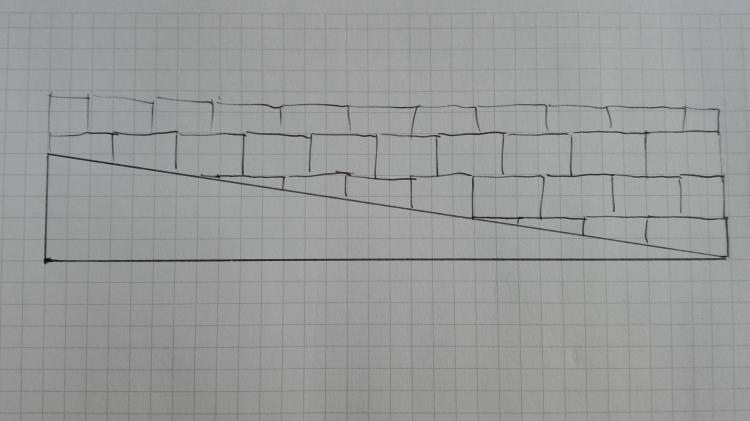

    Ich habe südlich eine Hanglage, in der zusätzlich richtung Norden eine Böschung besteht.
    Diese möchte ich mit Böschungssteinen abgrenzen.
    Jetzt ist allerdings bereits das Fundament nicht abgestuft worden, sondern in Hanglage schräg betoniert worden.
    d.h. die Steine müssten geschnitten werden.
    Meine Frage: soll ich hier zusätzlich noch eine Stufe schalen und ausbetonieren, sodass ich die steine draufstellen kann ? Oder mit Kies ausgleichen? oder einfach durch schneiden der Stein und direkt auf Fundament (leider kein ganz glattes Fundament) drauf anpassen? Steine sind lxbxh = 50x40x25cm groß. (Wiegen 50kg).

    von wem ist das denn so gemacht worden ?
    war das so geplant, oder wurde ohne Plan gearbeitet? hast du die Leistung abgenommen?

    Davor ein Feld und nur wenige Stunden freigabe mit Mischwagen drüber zu fahren. Daher nimma geschält. Selber betoniert.

    schneiden???? das wird ein spass werden bei 40 cm breite.
    und die sollen einseitig mit erde angefüllt werden?

    ganz falscher denkansatz.
    in der vermurksten situation hilft nur abstufungen ausstemmen .

    Wie soll das bitte nachträglich noch funktionieren? Da sind 5m3 drinnen.

    Haab ich hier einen Denkfehler oder wieviel müsste ich da stemmen? Kann mir das bitte wer in meiner Skizze einzeichnen? Danke

    das kannst du selber :D
    einfach die steine nicht schneiden ( was du sowieso nicht gescheit hinbekommen hättest )

    Das heißt Steine einschneiden sozusagen. Klingt nach viel viel Arbeit

    wer sagt das ?
    abstufungen ausstemmen weil du sie nicht geschalt hast ....

    @ TS das was du ausstemmen musst ergibt sich durch die Höhe der Steine + Klebe/Mörtelschicht. Von oben anfangen und dann eine Treppe in die Schräge stemmen.

    naja ich würde ihm empfehlen unten an zu fangen. muss er nicht so viel rechnen und aufreilen bei den verständnisproblemen.

    d.h. im schlimmsten fall einen ganzen stein (50x40x25) raus stemmen. :-)

    was ist daran schlimm ?
    wenn man planlos losbetoniert , passiert sowas schonmal ....
    je frischer der beton ist , um so einfacher geht das ....
    also nicht im forum schreiben , stemmen.....

    eine weitere Idee wäre den ersten Stein auf Beton auf das Fundament in Beton versetzt legen, wenn sich kein zweiter ausgeht dann keil mit beton in einer Gerade füllen. ist zwar nicht so schön, aber praktikabel. d.h. man hätte einige Keile mit Beton.

    300 Löcher bohren für Anschlussbewehrung. Einschalen .Bewehren .weiter hochbetonieren.
