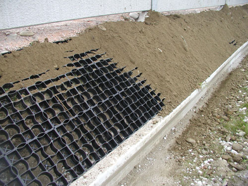

    Hallo Leute,
    hab ein angeschüttetes Grundstück was nun ca 1m bis 1,20m höher liegt als die Straße.
    Die überlegung einer Mauer (Trockenmauer) ist noch nicht ganz abgeschlossen.
    Aber ich überlege auch das ganze einfach abzuböschen und zu bepflanzen.
    Ist natürlich wesentlich günstiger und viiiel schneller.
    Zwei fragen hab ich jetzt dazu.
    Wenn man die Böschung so wie auf dem Bild gestaltet und dann mit Bodendeckern bepflanzt. Was meint Ihr wieviel Grad der Böschungswinkel sein muss damit es dauerhaft hält.
    Eine zweite Idee, ich glaub Steinwurf ist der Fachausdruck, also Böschung erstellen und dann Granitbruchsteine "drauflegen" - wer hat dazu Erfahrung wie der Böschungswinkel betragen muss und welche Steingröße (in KG) mindestens sein muss. Den Granitbruch zu besorgen ist kein Problem.
    Freue mich auf konstruktive Vorschläge.

  9. #9 Gast vS, 04.04.2012
    Gast vS
    Gast vS
    08.02.2012
    461
    Bodengutachter
    NRW
    Dazu kann man nur auf die Herstellerangaben verweisen.
    Mit "Steinchen drauflegen" ist es nicht getan. Zu berücksichtigen ist dabei Gewicht und Einbindetiefe der Steine sowie Reibungswinkel und Kornabstrufung des Bodens = soll heißen: steter Tropfen hölt nicht nur den Stein, es führt ggf. auch zu Unterspülungen des Bodens unter den Steinen (also regelmäßiges Aufsammeln vom Nachbargrundtsück wäre einzuplanen).
    Die Steine müssen also so angeortnet werden, dass ein korngestützetes ("Stein an Stein") Gefüge entsteht, wobei diese "in sich" standsicher angeortnet werden müssen (also u.a. Einbindetiefe beachten), Dann sind Winkel von 60° oder auch mehr zulässig.
    ach ja: Wasserdruck, schadensfreie Ableitung von Oberflächenwasser und Frosteinwirkung beachten ...
    wenn man aber weiß, wie es geht, ist es gar nicht so kompliziert.

    aber, wie hast du die 90° auf Bild 1 hinbekommen ... :respekt
  13. manolo
    manolo
    22.04.2009
    57
    Selbstständig
    Meissen/Dresden
    Ich war auch erstaunt :wow
    Danke Gast vs für deine Antwort.
    "Die Steine müssen also so angeortnet werden, dass ein korngestützetes ("Stein an Stein") Gefüge entsteht, wobei diese "in sich" standsicher angeortnet werden müssen"
    Also möglichst schwer und etwas basteln - mal vereinfacht ausgedrückt???
    Es hat nicht zufällig jemand in seiner Bilderkiste ein Bild von einem korngestützten Gefüge aus rötlichem Granit? Der wäre es nämlich bei mir...

    Böschungswinkel bis ca. 60° kann man noch recht einfach erreichen. Bis 45° ist dass sogar noch recht einfach.
    Zur temporären Stützung bis die Böschung verwachsen ist können bspw. Pflöcke und Bretter dienen. Das wäre eine ähnliche Lösung wie die mit den abgebildeten Rasengittersteinen.
    Böschungspflaster wie bspw. unter Brücken wird bis ca. 45° Neigung gebaut, das erfordert aber einiges an handwerklichem Geschick.
    Die optisch ansprechendste Lösung dürfte aber eine Trockenmauer sein.
