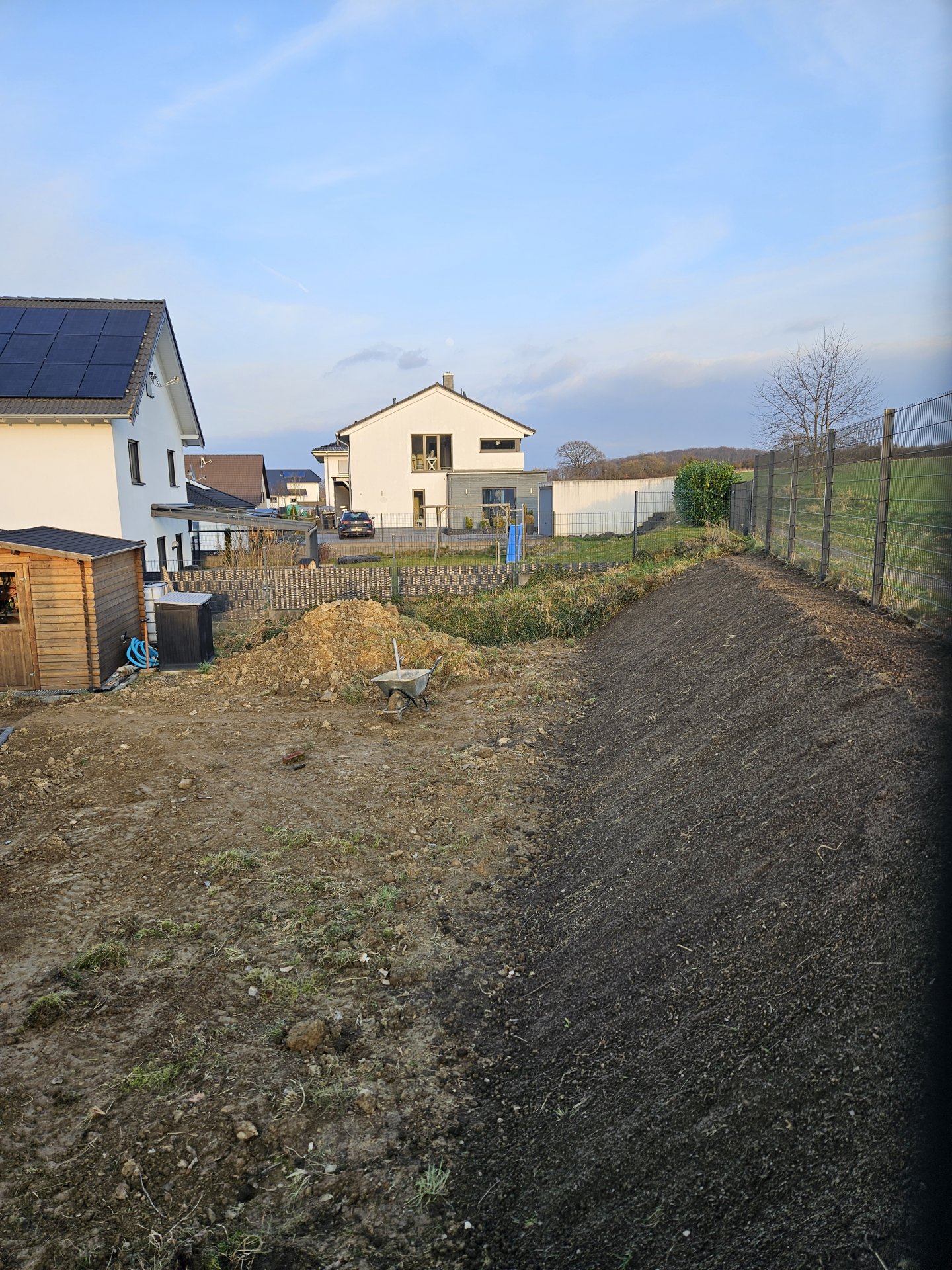

    Guten Tag, ich bin aktuell meinen Garten am komplett umgraben, jetzt wollte ich diese Böschung einfach Rasen Säen, ich möchte es möglich Pflegeleicht, da das mit dem Cotoneaster nicht so gut geklappt siehe auch auf dem Bild :D
    Ist da Rasen die richtige Wahl? Und wie verhinderte ich das mir sie Samen Bein täglichen Wässern wegschwemmen?
    Hab zwar ne Walze am Donnerstag da, aber ich weiß nicht wie sich diese an der Böschung verhält ^^

    Ich bin kein Gärtner (habe aber einen), aber 60? Grad ist definitiv zu steil. Da müsste man partiell auffangen mit Pflansteinen und dort den Bodendecker einbuddeln. Meine Meinung. Saat wird nach unten geschwemmt. Eventuell ist Rollrasen eine Alternative.

    Ich würde ne Wildwiese säen, die ist am pflegeleichtesten.

    Sorry wie kommst du auf 60 Grad??? Ich habe das Gestern ganz Grob ausgerechnet, waren glaube so 40 Grad.
    Meinst du mit Wildwiese, so eine Bienen Mischung? Das lässt man ja einfach wachsen? Haben die Genug Wurzeln um den Hang zu halten, wie es bei normalen Rasen der Fall ist?

    Klaro, das sieht man doch an jeder Autobahn

    Ich würde auch Wildwiese + das, was von Natur aus da wachsen will, wachsen lassen. Dann kannst du das bewässern auch sein lassen, denn das macht am Hang eh wenig Sinn. Ab und an mal raus schneiden, was zu wild wächst, und du kannst dich am Blütebpracht, Schmetterlingen und sonstigen Nützlingen erfreuen

    Wohlgemerkt mit Fragezeichen. Sieht halt so aus. 30 Grad sind besser.

    sehe ich genau so, allerdings würde ich da A: zuviel Garten verlieren und B: zu viel Mutterboden aufkippen. Wenn es so Hält ist das der Beste Kompromiss, wenn mir das dann Gefällt werde ich irgendwann die Cotoneaster rausreisen und das gleiche machen, weil der Anblick nervt mich schon hart ^^
