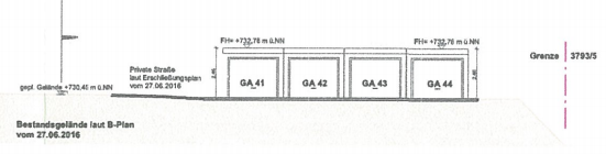

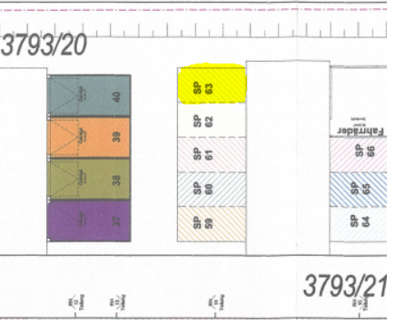

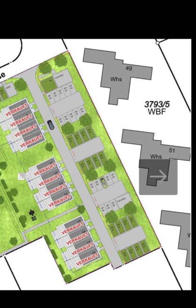

    wir haben ein Reihenhaus gekauft mit einem Stellplatz und einer Garage. Ich habe den Stellplatz Nr. 63 bewusst ausgewählt, da ich auf dem Lageplan gesehen hatte, das noch mindestens 1,5 Meter Platz habe bevor die Böschung kommt. Nun sind die Sie Fertig und zu meinem Schock kommt nach ca. 40-50 cm nach meinem Parkplatz die Böschung ohne Absicherung. Insgesamt geht es da 1,5-2 Meter runter, das heißt wenn da jemand aussteigt und ausrutscht bzw. es im Winter rutschig ist, dass man da mit dem Auto schnell mal runter rutschen kann.
    Ist der der Bauträger verpflichtet, den Stellplatz so wie im Lageplan zu machen (mit ca. 1,5 Meter bis die Böschung kommt) oder deute ich den Lageplan falsch und die Böschung kommt dahin?
    Ich wäre euch dankbar über eure Hilfe euer Infuso

    Was ist das denn für ein Lageplan? Sieht für mich nicht so aus, als könntest du anhand dessen irgendwelche Ansprüche bzgl. der Böschung ableiten, da stehen ja auch keine Höhen dran und nix, das sieht mir eher nach einer recht skizzenhaften Darstellung aus.
    Aber wenn es da wirklich 1,5 - 2 m runter geht, dann fehlt zumindest eine Absturzsicherung. In welchem Bundesland befinden wir uns hier? in der BauO NRW ist eine Umwehrung ab 1,0 m vorzusehen.

    Hallo zusammen vielen Dank für eure Antworten wir leben in Baden-Württemberg.
    Das ist die einzige Skizze mit bemaßungen aber aber es steht nicht drinne wie hoch es ist. Die haben damals mit einer Skizze Werbung gemacht auf der ich meinen Stellplatz ausgesucht habe. Ist diese Skizze verpflichtend für den Bauträger?

    Generell als Anhaltspunkt sicher aber praktisch ohne Maße wertlos und im Vertrag ist das sicher auch ausgeschlossen

    Irgendwie musste der BT ja den Höhenunterschied ausgleichen.... das du denkst, dass er das auf die teure Weise, also mit einer Art Stützmauer macht, ist doch schon etwas verwegen.
    War der Parkplatz denn teurer als die anderen Parklätze? Ich denke mal nicht und daher haste genausoviel Platz, wie die anderen auch.

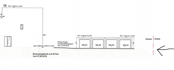

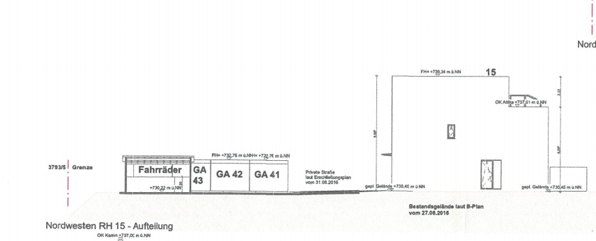

    Ich habe nochmal einen Plan mit höhen und Grenzen für die Garagen gefunden, die Parallel zu den Stellplätzen stehen. Ich habe nicht mehr gezahlt für den Stellplatz, nur war ich einer der ersten und dachte mir, dass die Garage in der Ecke am besten ist. Auf der Darstellung bzw. oder auch in den Plänen sah es für mich so aus, als hätte man danach noch 1,5 Meter (auch wenn es Rasen ist oder Schotter) noch Platz.
    Mein Problem ist, das Aussteigen mit einem Baby oder Kinder, wenn die da runter fallen ist es sicherlich nicht schön und auf den Plänen war das halt für mich wirklich noch eben nach dem Stellplatz.

    In den Perspektiven ist nicht vermasst, dass neben dem Stellplatz noch 1,50m Platz sein sollen.
    Wie schon geschrieben, wäre eine Absturzsicherung hilfreich, wenn nicht sogar erforderlich.
    Die Koniferen auf dem aller ersten Bild, sehe ja nicht neugeplanzt aus. Der BT hätte ja auch mit einer Stützmauer nicht wesentlich mehr Platz schaffen können. Dieser Umstand hätte dir beim Kauf des Reihenhaus doch auffallen müssen. Die Steine auf dem Bild gehen ja schon recht nah an die Koniferen. Für die Stützmaucher hätte es einem Fundament bedarf, wo sicher die Wurzel im Weg gewesen wären.

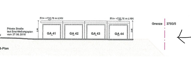

    Richtig, bemaßt sind diese nicht, aber sind diese Pläne nicht Maßstabgetreu bzw. sollte dann das Gelände nicht so ungefähr aussehen? ob es nachher 1 Meter oder 1,5 sind ist ja egal Hauptsache keine 40 cm
    Ja es waren Bestands pflanzen, aber es sind 6 Parkplätze nebeneinander, wusste bis zum Ende nicht wo es beginnt und aufhört. Bin kein Bauingeneur etc. ich habe mich auf die Pläne verlassen. Für mich sieht es auch so aus, als wären die Bepflanzen auf unserer Seite gewachsen und dadurch die Grenze bzw. die Steine verschoben wurde in Richtung Stellplätze und Garagen

    ein nicht bemaßter Plan wird nicht Maßstabstreu sein, sonst hätte er ja einen Maßstab oder eine Bemaßung eingezeichnet. Das ist eher als unverbindliche Skizze zu sehen. Meist ist weiterhin vertraglich geregelt welche Pläne welchen Rechtscharakter haben. Da steht sicher etwas drinnen dazu welche Pläne zu welchem Zeitpunkt mit welcher Unterschrift (oder ähnlich) verbindlich sind.
    So wird zumindest der BT vor Gericht argumentieren ...
    Und ich verstehe zwar wie das gemeint ist aber die Argumentation (1 Meter wäre ja ok) vergisst du mal ganz schnell wieder :)
    wenn es hart auf hart kommt brauchst du eh einen Anwalt, Gutachter usw , aber was willst du erreichen ? Die Böschung wird deshalb sicher nicht neu gemacht

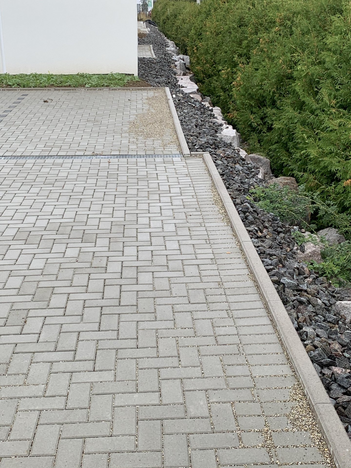

    So ist es. Selbst wenn du irgendwo Recht bekommen würdest (was ich anhand der bisherigen Pläne nicht wirklich sehe), dann wird das auf irgendeine monetäre Entschädigung hinauslaufen, die vermutlich kaum in irgendeinem Verhältnis zu dem Ärger steht, das durchzusetzen.
    Aber eine Absturzsicherung ist hier auf jeden Fall Pflicht, in der Landesbauordnung BaWü gilt das auch ab 1 m. Was sich vielleicht noch lohnen könnte ist eine Recherche bzgl. Anforderungen an einen Parkplatz. Denn da noch eine Absturzsicherung dazwischen zu zimmern wird echt knapp und ich kann mir gut vorstellen, dass es Vorgaben gibt, wie viel Platz über einen Parkplatz hinaus zur Verfügung stehen muss, damit man wenigstens die Tür noch vernünftig öffnen kann. Ist aber nur ins Blaue geraten, für Parkplätze habe ich mich bisher noch nicht besonders interessiert.

    Kann es sein, dass Du gepokert und verloren hast und nun ein schlechter Verlierer bist? Randplätze sind bei Reihenparkanlagen sehr beliebt. Können aber auch Nachteile haben.
    Kommt darauf an, würde der Jurist sagen. Es handelt sich hier um eine Böschung, also eine schräge Fläche und nicht um eine senkrechte Stufe. Ab welchem Winkel eine Absturzsicherung erforderlich ist, wäre eine interessante Frage...

    Stimmt, das sagen die Juristen immer. In diesem Fall würde es mich aber doch wundern, wenn kein Sicherung nötig wäre. Man sieht auf dem Foto ja leider nicht wirklich, wie tief es da runter geht. Man sieht aber eine Reihe Wasserbausteine und direkt angrenzend die Bepflanzung, viel Platz für eine Schräge bleibt da ja nicht. Dass man den Höhenversatz hier gar nicht wirklich wahrnimmt ist auch noch besonders tückisch.
