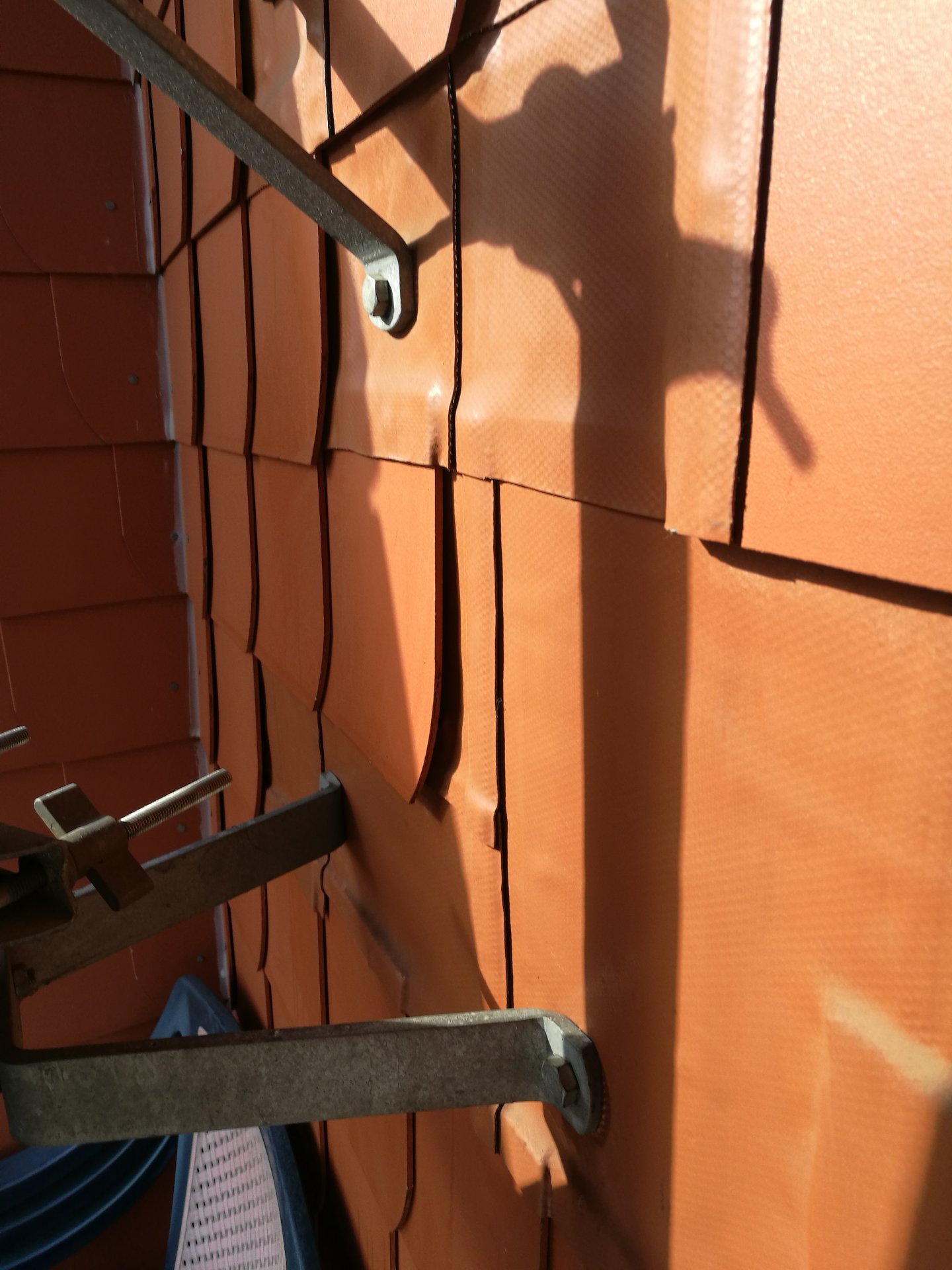

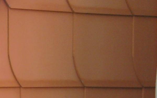

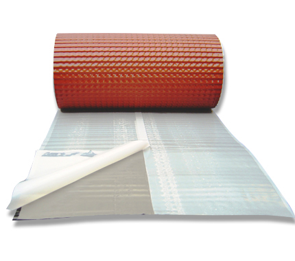

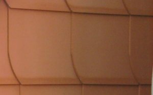

    ich bin neu hier. Kann mir jemand sagen wo ich rotbraune Bogenschnittplatten bekommen kann? Außerdem brauche ich noch etwas das auf dem anderen Bild zu sehen ist. Das ist biegsam, aber ich weiß nicht wie man so etwas nennt.
    Viel Dank.

    das sind Faserzementplatten in Rot, entweder 20x20 (was ich vermute) oder halt größer...
    Gibts im Bedachungsfachhandel, genauso wie das Blei, das ist Rollenware...

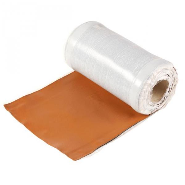

    Das auf den zweiten Bild ist Aluflex. Ich kauf das immer bei Würth.

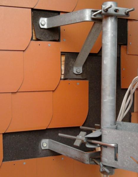

    Auf dem Bild ist meine Satellitenantenne zu sehen. Ich möchte gern die freiegewordene Außenwandfläche abdichten. Was eignet sich am besten dazu? Aluflex oder Wakaflex? Mit Platten werde ich das wohl nicht so gut hinkriegen.

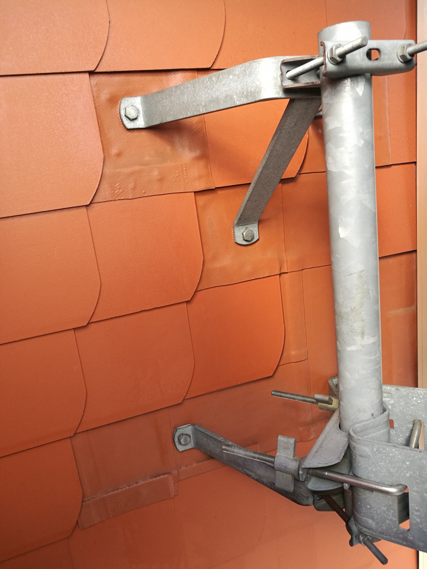

    interessiert sich noch jemand wie es jetzt aussieht? Ich weiß, es ist lange her. Ich habe es im August 2012 mit Wakaflex gemacht und nicht daran gedacht ein Bild von dem Ergebnis zu posten.

    Also, ich habe es sehr gut hinbekommen indem ich die ganze Halterung abgenommen habe. Dann habe ich an den offenen Stellen stückchenweise von unten nach oben und von rechts nach links das zugeschnittene Wakaflex unter die Bogenschnittplatten geschoben und dann fest gedrückt. Die untere Seite des Wakaflex klebt sehr stark und hält nach all den Jahren immer noch bombenfest und dicht. Danach habe ich die Halterung an der selben Stelle wie vorher wieder angebracht. Es sieht auf jeden Fall besser aus als vorher und farblich passt es auch sehr gut zu den Bogenschnittplatten. Ich war von dem Ergebnis sofort zufrieden und bin es, nachdem fast 7 Jahre vergangen sind, immer noch. Wakaflex ist ein sehr gutes, biegsames und weiches Material. Man kann es auch leicht zuschneiden. Ich kann es nur empfehlen.
