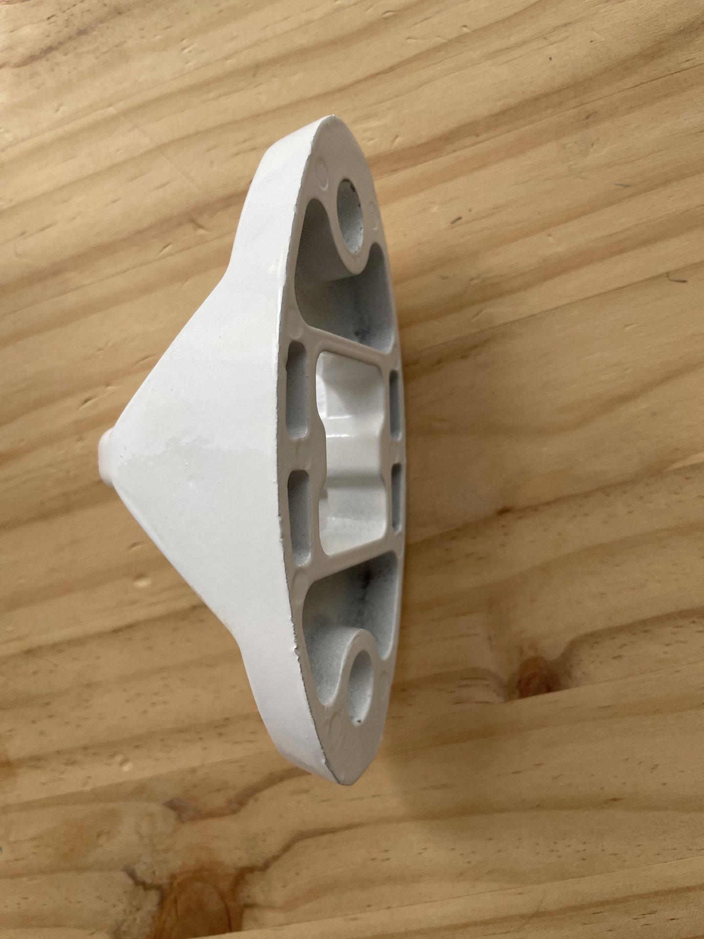

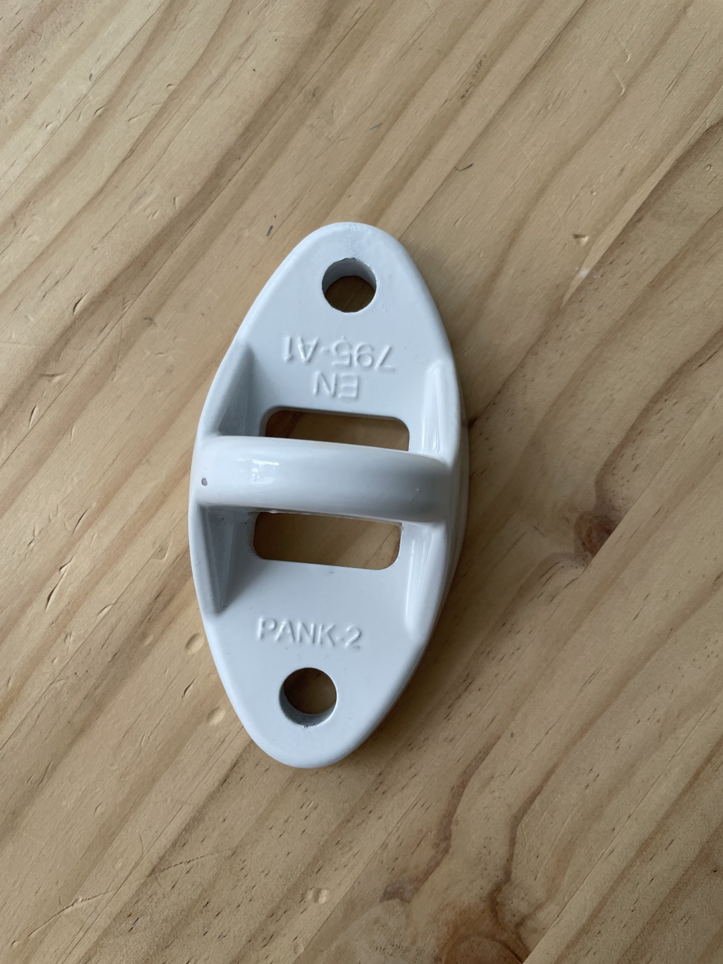

    Hallo zusammen, ich habe eine Frage.
    Im Kinderzimmer unserer Tochter (Eigentumswohnung) möchten wir gerne eine Halterung für einen Hängesessel/Schaukel befestigen (für alle, die jetzt schmunzeln und um Fragen vorzugreifen : nein, keine Liebesschaukel! :-) ) Verwendungszweck ist vielmehr das Turnen und Schaukeln für die Kinder und ggf. mal gemeinsames darin sitzen mit einem Elternteil zum Vorlesen (hier kommen wir dann sicherlich - je nach Elternteil - knapp über 100 kg) .
    Die Halterung aus Alu stammt aus einem Shop für Luftakrobatik und ist zugelassen für Einpunktbefestigung für Vertikaltücher und Yoga Hängematten (Bruchlast 2900 kg). Zu befestigen wäre die Halterung mit 2 Schrauben/Bolzen M12. Bei der Halterung sind Betonankerbolzen m12 mit Unterlegscheibe und Mutter dabei, die aber relativ lang sind (15 cm) und dann natürlich auch langfristig aus der Decke ragen würden, selbst wenn man die Halterungen irgendwann nicht mehr nutzt.
    Die Wohnung befindet sich im Dachgeschoss eines Mehrfamilienhauses mit Flachdach (es müsste sich um ein Warmdach handeln) Baujahr 1972 mit Rohdecke aus Beton massiv, 14 cm dick.
    Wir überlegen nun, wie wir das Vorhaben am besten umsetzen.
    Alternativ zu den Betonankerbolzen würden wir gerne Hochleistungsanker mit Innengewinde nutzen. Der Vorteil läge dabei in der Möglichkeit bei nicht mehr Nutzung keinen Überstand des Ankers abflexen zu müssen, sondern einfach nach Entfernung d Schrauben eine Kappe oder ein Stück Tapete darüber kleben zu müssen. Für die Variante des Hochleistungankers mit m12 Schrauben wäre allerdings dann für die Halterung 2 Bohrlöcher mit 15 mm Nötig die 95 mm tief sein müssen.
    Muss ich mir bei diesen Bohrlöchern und dem Gewicht am Hängesessel sorgen um die Decke mit 14 cm machen? Der etwas kleinere Hochleistungsanker hätte nur ein M8 Innengewinde was für die Halterung wohl zu wenig wäre, immerhin auch eine Bohrtiefe von 85 mm und das Bohrloch wäre 12 mm breit. Das macht wahrscheinlich nicht Unterschied zur 15er Bohrloch- Variante mit m12? Muss ich mit dem geplanten Setting Bruch der Stahlbetonplatte oder Statikproblemen befürchten? Wahrscheinlich ist diese Angst völlig übertrieben, jedoch bin ich als Mama lieber „safe that sorry“. Vielleicht kann jemand hier vielleicht eine grobe Einschätzung abgeben, darüber wäre ich sehr dankbar.

    Was für eine Halterung soll das denn nun sein? Gibt es dazu Bilder oder Zeichnungen?

    Weil explizit danach gefragt worden ist:
    Es handelt sich um die Halterung auf dem
    Bild aus dem Bereich der Luftakrobatik und es hat mit m12 Schrauben auch eine Personenzulassung.
    Dabei steht:
    Spezifikationen
    * 100% Aluminum
    * EN 795 Fallschutz Anker, freigegeben für bis zu 3 Personen
    * Gemacht für 12mm Schwerlastanker oder Holzschrauben
    * ACHTUNG: Nur mit 40Nm anziehen, sonst bricht das Aluminium.
    * Länge: 140 mm
    * Breite: 72 mm
    * Höhe: 59 mm
    *Höhenverlust durch den Anker: 42 mm
    * 14mm Löcher
    * Empfohlen für M12 Schrauben
    * WLL: 700daN (kg)
    * BLL:> 2800 daN (kg)
    * Standard: EN 795-A1 2012
    LG und lieben Dank für die Hilfe.
