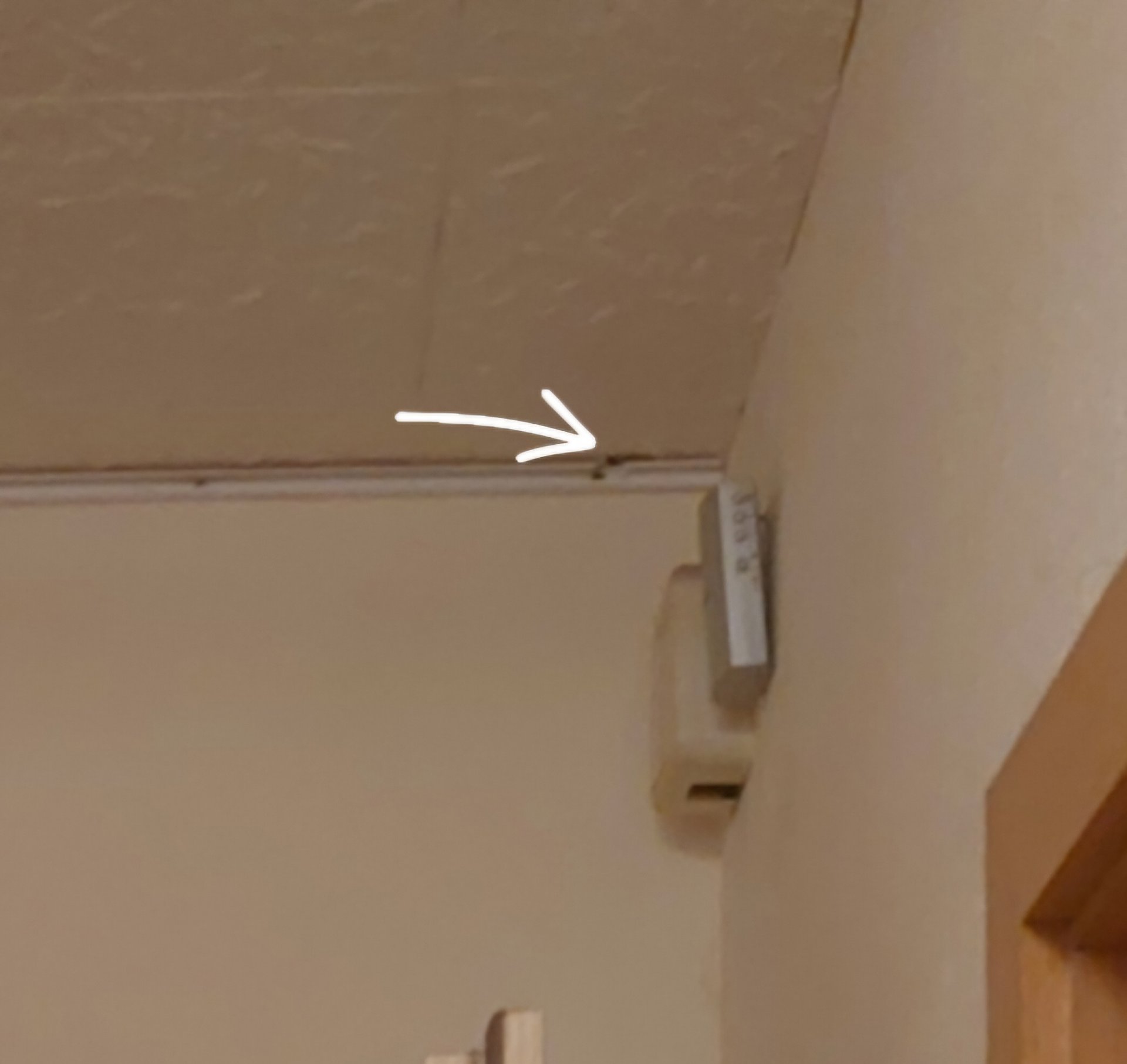

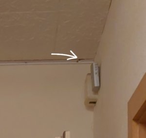

    Guten Morgen,
    bei uns soll Glasfaser verlegt werden. Unser Anbieter hat uns daraufhin mitgeteilt, dass wir einen Wanddurchbruch vornehmen müssen. Da ich mir da jedoch ziemlich unsicher war, habe ich einen Elektriker mit dem Verlegen von Kabelkanälen und dem Bohrloch durch die Wand beauftragt. Leider habe ich erst hinterher bemerkt, dass das Loch schräg gebohrt wurde. Auf der einen Seite beginnt das Loch ca. 1-2 cm unter der Decke, auf der anderen Seite ist nur die hälfte des Loches sichtbar, die andere Hälfte befindet sich quasi "in der Decke" bzw. in den Gipsbetonplatten. Des weiteren hat das Loch nur 10mm Durchmesser, wir wollten eigentlich 15mm Durchmesser.
    Wie sollen wir nun vorgehen? Das Loch nochmal mit einem größeren Bohrer durchbohren, damit wir auf die 15mm kommen und dabei versuchen, wieder gerade zu kommen? Oder ein zweites Loch bohren und das erste zumachen? Wir wollen jedoch nicht ewig viele Löcher in der Wand..
    Das Haus ist eine Holzrahmenkonstruktion.
    Vielen Dank vorab!
    Mfg Lisa

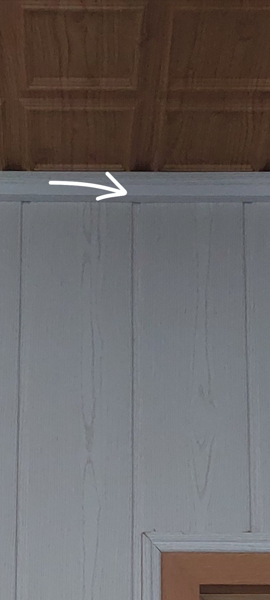

    es ist eine Innenwand. Es wurde von der Seite gebohrt, wo das Loch ca. 1-2cm unter der Decke in die Wand geht. Auf der Seite, wo das Loch nur zur Hälfte zu sehen ist, kam der Bohrer raus

    Auf der Seite, wo das Loch in die Wand gebohrt wurde, ist die Decke ein paar Zentimeter höher als auf der anderen Seite. Das wurde jedoch vorher eigentlich gemessen vom Elektriker. Ich hatte auch schon einen dünnen Stab in das Loch gesteckt, der zeigt vom Winkel, dass leicht nach oben gebohrt wurde
  11. #11 AnfaengerLisl, 27.02.2025
    AnfaengerLisl
    AnfaengerLisl
    02.09.2024
    Hier sind Bilder, wenn auch in schlechter Qualität. Der Eintritt ist bei der weißen Panele. Dort habe ich den Kabelkanal leider nicht auf bekommen

    Ich sehe da eine Menge Styropor. Sauber wegschneiden, also die Deckenplatte und das "Stuckprofil", Dein Leerrohr einschieben, ggf. einkleben. Einen Kabelkanal
    setzen um die Stelle zu kaschieren und gut ist. Sieht jetzt nicht nach einem großen Problem aus.
