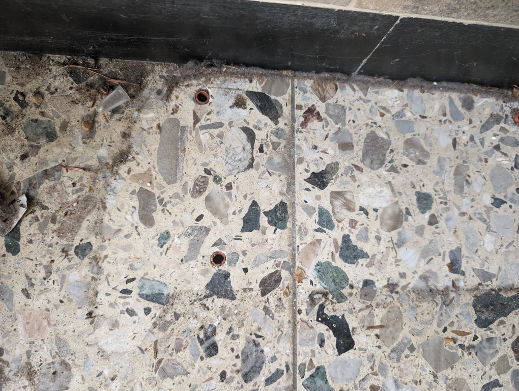

    Welche Möglichkeiten gibt es Bohrlöcher in Betonwerkstein (Hausflur) auszubessern?
    Falls der Hausflur gewischt wird, möchte ich nicht, dass die Feuchtigkeit in das Bohrloch eintritt.
    Danke!

    Farblich passendes Silikon?

    Das kann man auch ganz normal weiter verschließen mit Weißzement.

    Ich würde es so versuchen
    1. Dübel entfernen
    2. Loch ausblasen/aussaugen
    3. Loch anfeuchten
    4. Loch mit Zementmörtel mit kleiner Körnung (<= 1 mm?) füllen. Dann ist das Füllmaterial artverwandt mit dem Betonwerkstein.
    5. Evtl. etwas passenden verwenden um den Mörtel bis zum Grund des Loches zu "stopfen". Vielleicht den Dübel aus 1. benutzen, wenn er sich gut entfernen lies.

    Danke für die Beiträge!
    Nimmt Mörtel (egal welcher) nicht Wasser auf?
    Vielleicht erst Mörtel und dann darüber etwas 2k-artiges?

    Nach meinem Verständnis nimmt Zementmörtel mehr Wasser auf desto poröser er ist. Er ist um so poröser je größer die Körnung des Sandes ist, der verwendet wird. Die Menge an Wasser, die dem Zement beigerührt wird, soll angeblich auch auswirkungen auf die Porösität haben. Je mehr Wasser desto poröser.
    Ist in diesem Fall, bei den kleinen Löchern und dem Zementmörtel mit feiner Körnung nach meiner vermutung unproblematisch. Für die Fugen zwischen den Betonwerksteinen verwendet man ja ähnliches Material.
