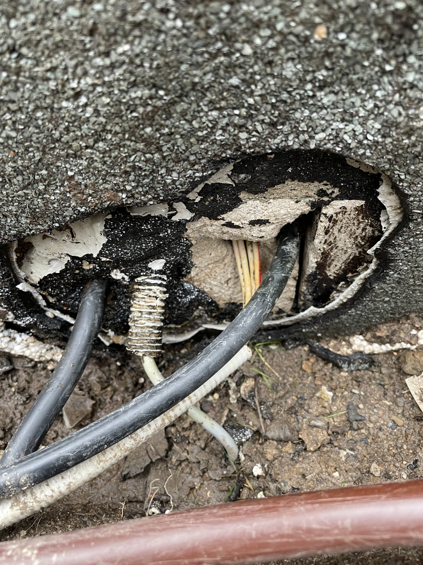

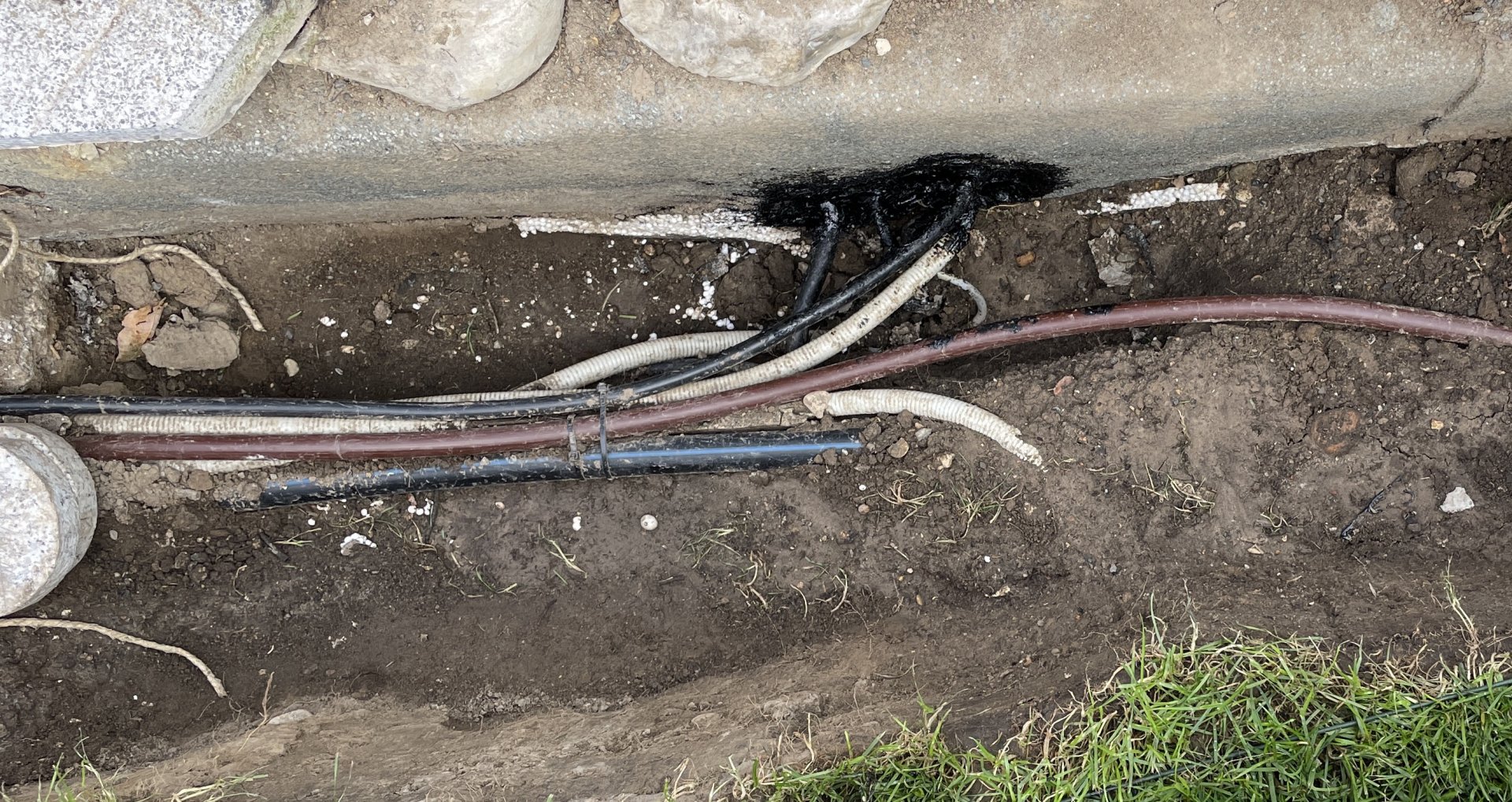

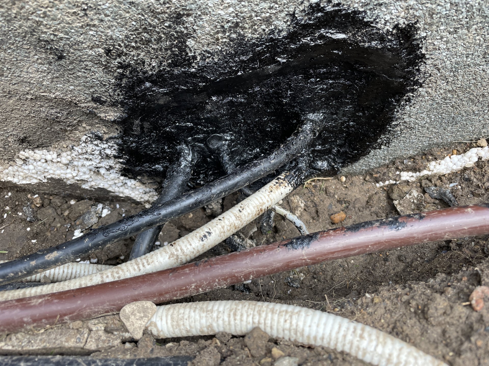

    Liebes Forum,
    ich habe mich bei der Suche bemüht aber leider kein vergleichbares "Problem" gefunden:
    Wir haben vor einem Jahr eine Bewässerungsanlage installiert und für dieses Vorhaben Bohrungen von unserer Rasenfläche in unseren Keller gemacht (Kabel zum Steuergerät, Stromkabel für Gartenbeleuchtung)
    Mit diesem Kellerraum haben wir sowieso Feuchtigkeitsprobleme - aber dazu vielleicht Näheres in einem anderen Thread.
    Baujahr des Hauses ist 2000. Es handelt sich um Kalksandsteine.
    Die Löcher wurden "nur" mit Bitumen zugespritzt (siehe Foto). Nach einem starken Regen mussten wir leider in der Innenwand des Kellers feststellen, dass sie klitschnass war.
    Die Löcher befinden sich etwa 40cm tief unterhalb der Rasenfläche.
    Meine Frage: Wie dichtet man solche Bohrlöcher richtig ab? Gibt es vielleicht ein Mittelchen, welches auf die bisherige Bitumen-Schicht draufgeschmiert werden könnte?
    Ich bin auf das Produkt "DRIFIL" gestoßen, weiß aber nicht, ob das für dieses Anliegen das Richtige bzw. zu "aufwendig" wäre.
    Wäre "MEM Water Stop" eine Alternative? Dafür müsste ich wohl zuvor die bisherige Bitumen-Schicht entfernen.
  2. SIL
    10.891
    4.222
    Das nennt sich Ringraumdichtung , dazu gibt es eigentlich genug Beiträge.
    Zuerst entfernst du den ganzen Schmoddel und dann passend zum Futterrohr die Öffnung herstellen, danach Futterrohr einsetzen / Dichtung und dann entweder Flüssigkunststoff oder eine reaktive 2k Beschichtung, Hersteller gibt es genug davon, alternativ wäre ein DIY Versuch mit FLK was aber wirklich keine dauerhafte Lösung wäre sondern 'Gefuddel'...
