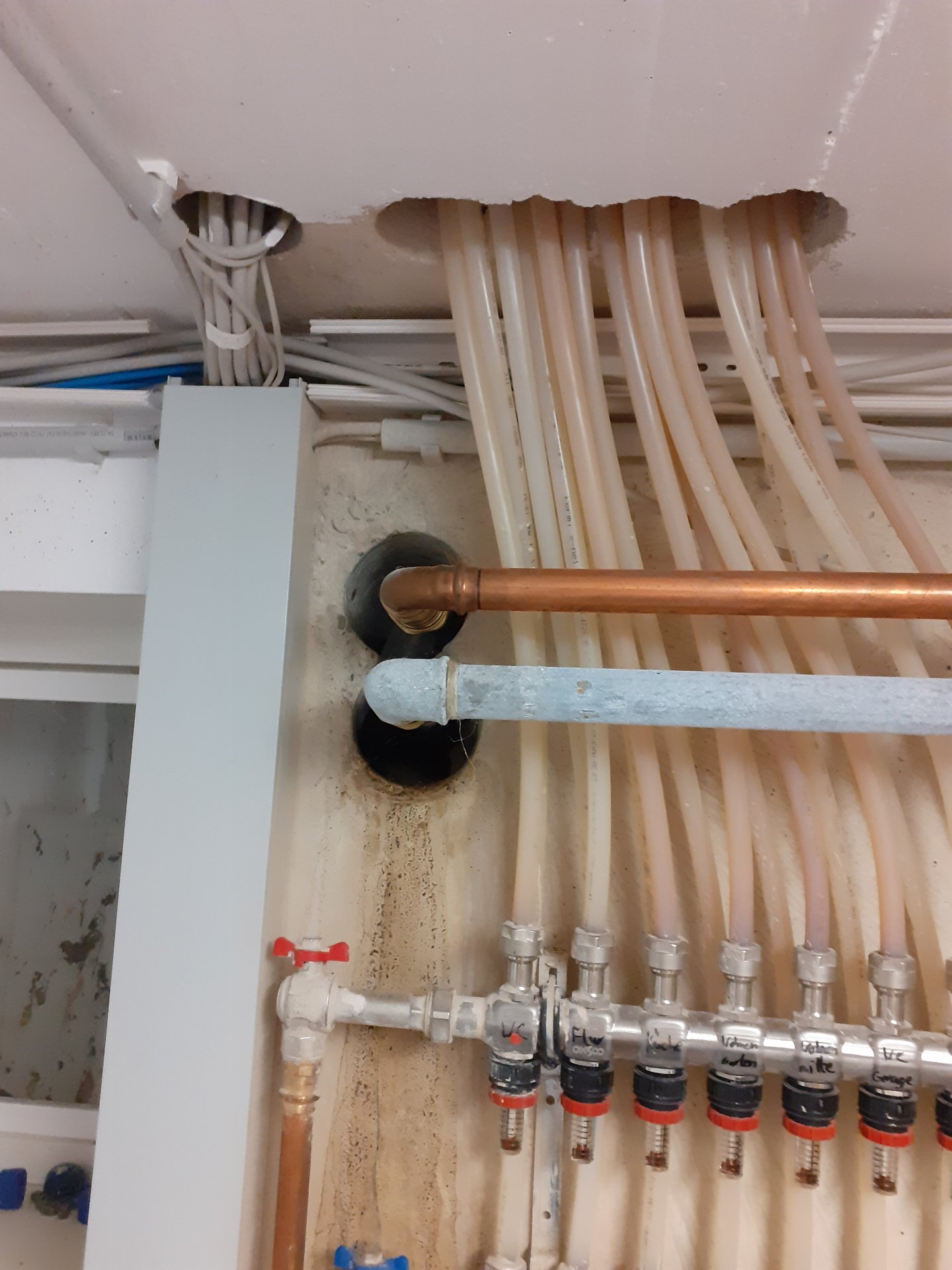

Diskutiere Bohrlöcher inkl. Leitungen abdichten im Abdichtungen im Kellerbereich Forum im Bereich Neubau; Hallo, aufgrund von Starkregen drang heute Wasser durch 2 Bohrlöcher in den Keller ein (siehe Bild im Anhang). Wie könnte man diese am Besten...
  1. Rudi75
    Rudi75
    30.06.2022
    aufgrund von Starkregen drang heute Wasser durch 2 Bohrlöcher in den Keller ein (siehe Bild im Anhang). Wie könnte man diese am Besten abdichten? Hat jemand Tipps?

    Ich befürchte, dass das Erdreich losgenommen werden muss und dann die Öffnung nochmals richtig abdichten.
    Die Konstruktion sieht relativ neu aus, vielleicht gibt es hier noch Gewährleistung?

    Vielen Dank für Deine Antwort! Das Loch wurde 2018 gebohrt. Wäre es auch möglich, Brunnenschaum zu nutzen? Die Löcher sind nicht tief unter der Erde und durch die Stelle ist das erste Mal Wasser geflossen.

    Brunnenschazm könnte gehen, besser sind Ringraumdichtungen z.B. von Doyma.
