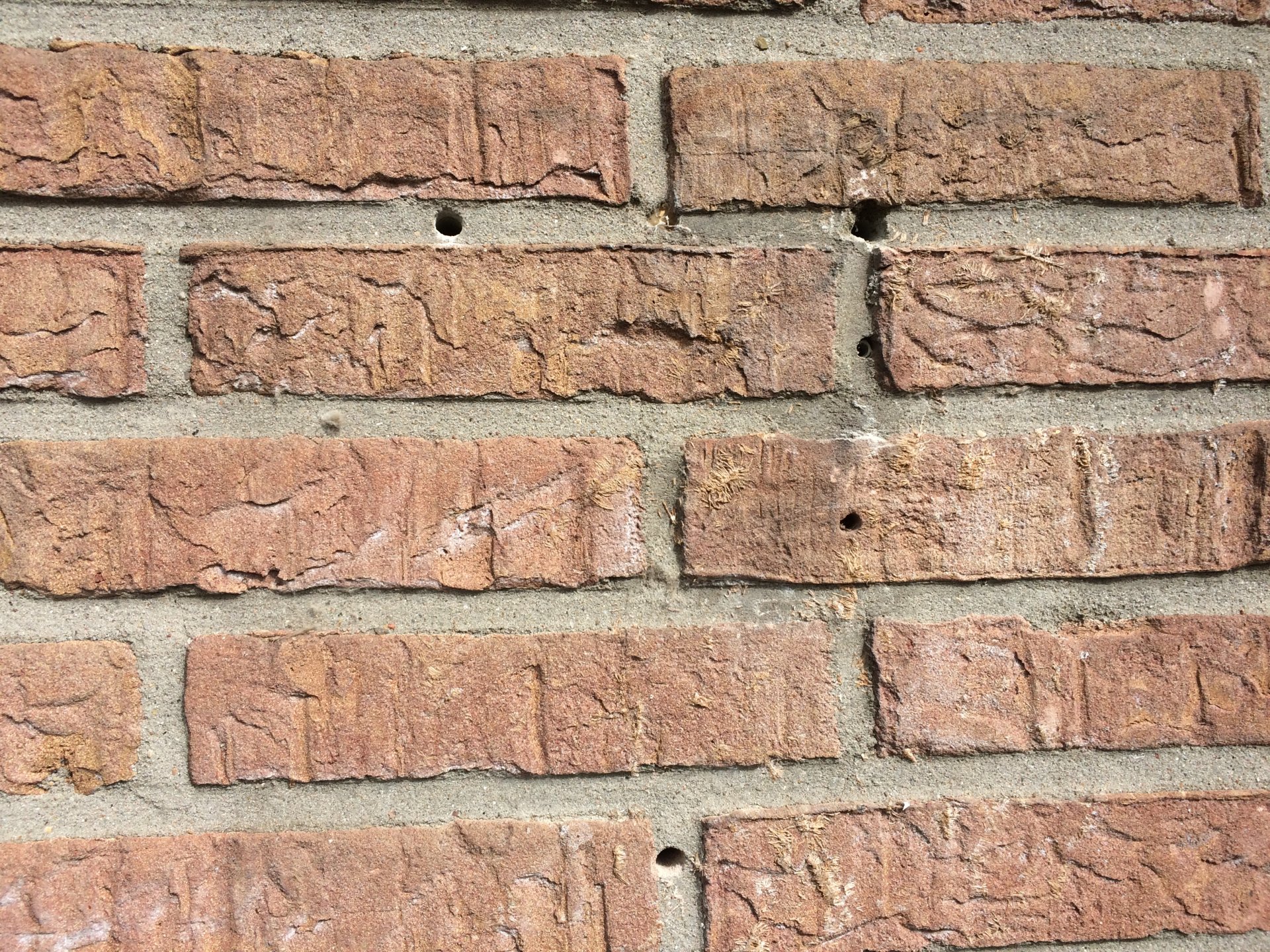

    Moin,
    welchen Mörtel sollte ich am besten zum Schließen von Bohrlöchern verwenden? Diese kamen hinter einer Hausnummer zum Vorschein, welche durch eine andere ersetzt werden soll.
    Es kann sein, dass die zwei neuen Bohrlöcher in der Nähe der alten Bohrungen kommen und diese sollten somit schon etwas stabil sein - Pfusch mit Silikon oder so wäre wohl also nicht die Lösung.

    Die Fugenlöcher mit Mörtel verschließen. Im Stein selber auch mit Mörtel, aber den färbst du ein. Da nimmst du dir, falls du noch einen Klinker rumliegen hast, einen Steinbohrer und bohrst einige Löcher in den Ersatzklinker. Mit dem bohrstaub färbst du den Mörtel ein, mit dem du dann das Bohrloch im Stein verschließt.

    Wenn ich beim Baumarkt schaue werde ich von der Anzahl der verschiedenen Mörtel erschlagen. Welchen soll ich da nehmen?

    Zementmörtel, putz- und Mauermörtel oder spezieller Fugenmörtel.
    Gut vornässen nicht vergessen!
