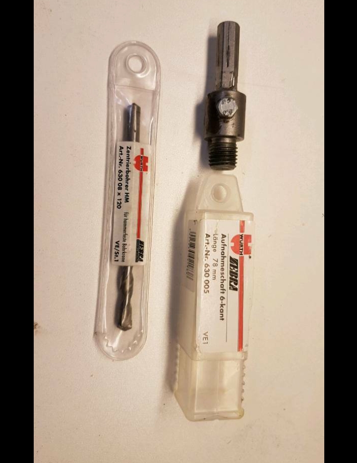

    Hab mir gerad Bilder angeschaut. Hat die SDS-Plus oder wie bekomm ich da die Bohrkrone drauf?

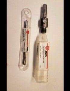

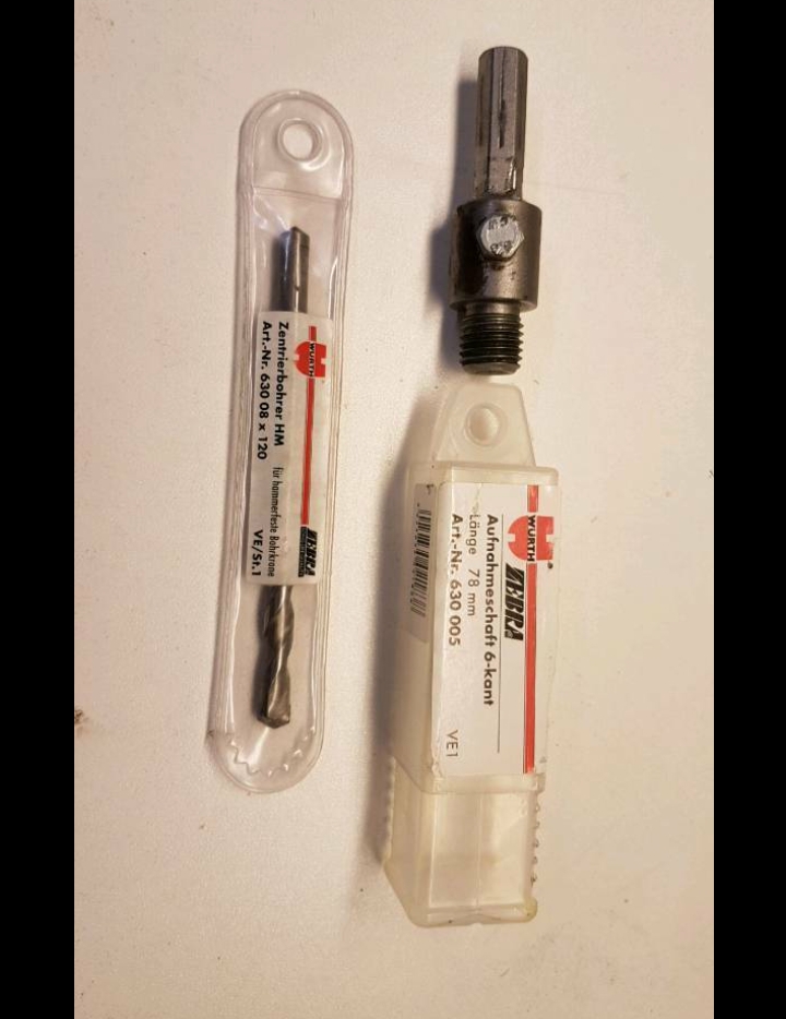

    Das Bohrfutter kann man abschrauben und dann gibt es einen Adapter für die Bohrkronen und mit SDS für den Zentrierbohrer.
    Alternativ gibt es auch den Adapter für das Bohrfutter. Ich bilde mir ein das früher mal so benutzt zu haben.
    Für ein Haus reicht das allemal denke ich.

    Also die Maschiene hat ein Gewinde. Typ hab ich jetzt nicht im Kopf (und such ich heute auch nicht mehr raus:). Hast du aber oben glaube ich schon gefunden.
    Darauf sitzt das Bohrfutter.
    Da rein kommt mein o.g. Adapter. Oder das Bohrfutter ab und ein Adapter dazwischen geschraubt. Du brauchst den Adapter da du einen Zentrierbohrer benötigt. Ohne ist das für dich nix und auch für den geübten nicht sooo einfach. Das "Zwischenstück" hat dann SDS damit kann man als Zentrierbohrer dann normale SDS Bohrer nehmen
  14. #14 Maape838, 03.02.2022
    Maape838
    Maape838
    25.06.2015
    1.901
    742
    Elektroinstallateur
    15xxx
    Guck so sieht das aus (hab ich nur gegoogelt)

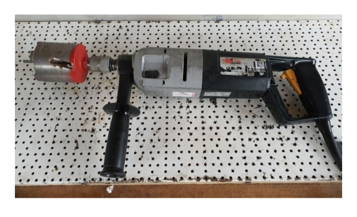

  15. #15 JohnBirlo, 04.03.2022
    JohnBirlo
    JohnBirlo
    28.05.2020
    1.232
    461

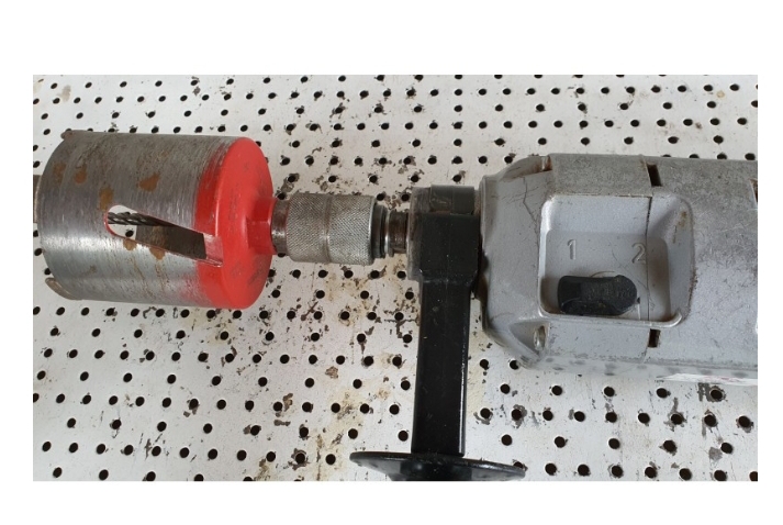

    Wollte mal ne Rückmeldung geben. Hab mir auf deine Empfehlung hin die Würth SB16E gebraucht geholt.
    Die Suche nach Absaugung und Bohrkrone war nervig aufwendig, weil die Maschine eine heuzutage unübliche Aufnahme hat (5/8 Zoll).
    Habs dann erst mit dem Adapter von Bosch versucht, aber da passte dann der Führungsbohrer net rein. Schließlich habe ich einen Anbieter gefunden, der den Adapter zusammen mit Absaugung und Bohrkrone verkauft. Da hab ich jetzt aber keinen Führungsbohrer,sondern so nen Stift der ne Feder integriert hat.
    Funktioniert aber sehr gut und hab jetzt 3/4 vom Haus geschafft. Also danke nochmal :biggthumpup:

  16. #16 Maape838, 05.03.2022
    Maape838
    Maape838
    25.06.2015
    1.901
    742
    Elektroinstallateur
    15xxx
    Aus Interesse zeig mal ein Foto von.
  17. #17 JohnBirlo, 05.03.2022
    JohnBirlo
    JohnBirlo
    28.05.2020
    1.232
    461

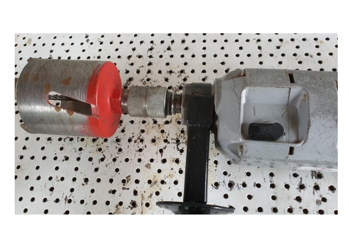

  19. #19 JohnBirlo, 05.03.2022
    JohnBirlo
    JohnBirlo
    28.05.2020
    1.232
    461
    naja, das is ja so nen Klicksystem und ich hatte es auch schon, dass ich ewig gebraucht hab, es wieder reinzubekommen, weil es einfach nicht mehr einrasten wollte. Keine Ahnung, vielleicht hab ich schon was verbogen oder so.
    Ich hab aber auch keinen Vergleich mit Zentrierbohrern
  20. #20 Maape838, 05.03.2022
    Maape838
    Maape838
    25.06.2015
    1.901
    742
    Elektroinstallateur
    15xxx
    Eigendlich nicht da man das Ding nach dem Ansenken entfernen soll. Der Zentrierbohrer bleibt halt drin.
    Eigendlich ja da man nicht vorbohren muss.
    Also jein :bounce:
