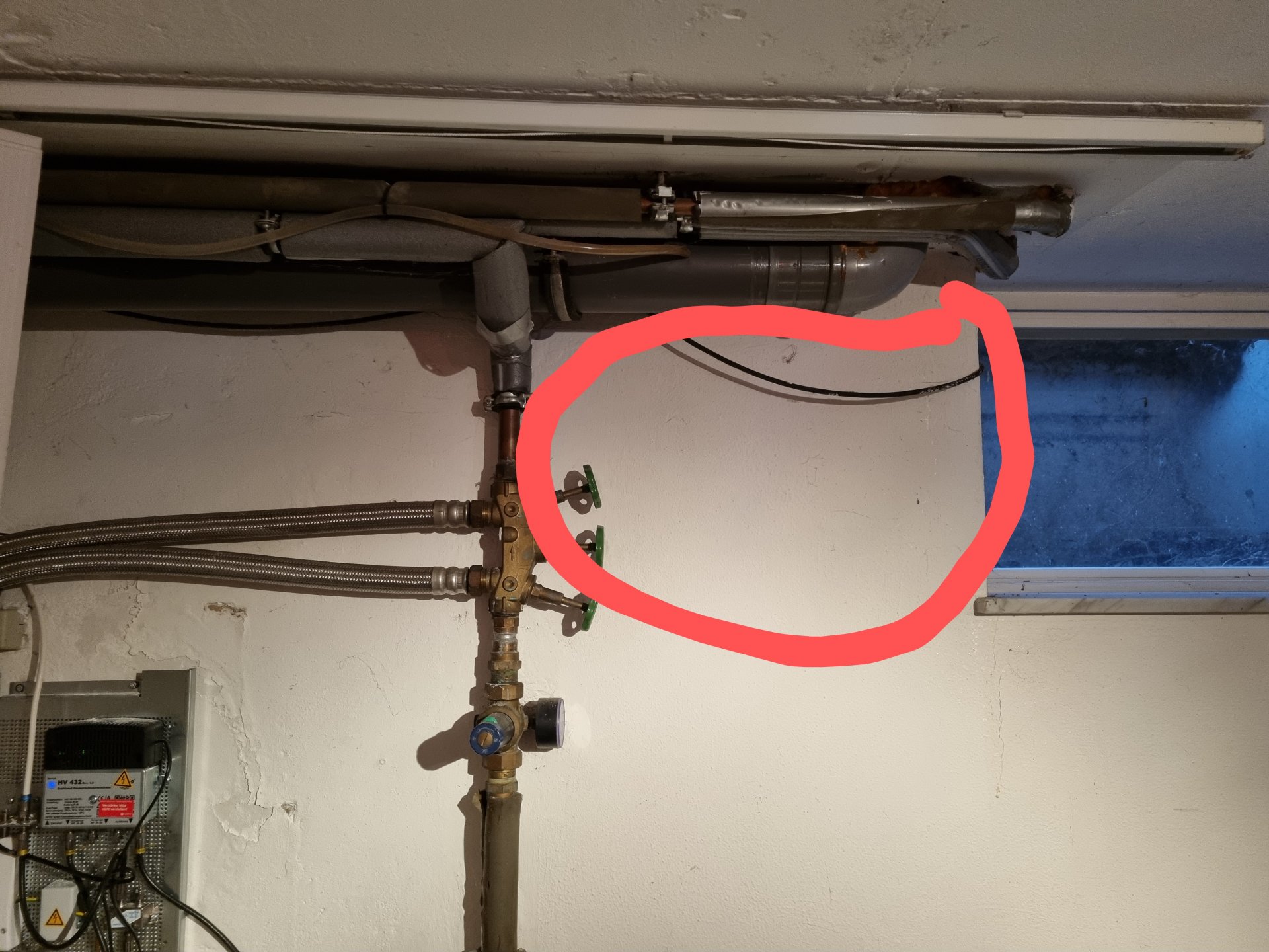

    Also der Grundwasserspiegel bei uns ist allgemein eher hoch. Allerdings (denke ich) nicht so hoch, dass das Wasser auf der Höhe steht

    Bodengutachten von deinem Baugrundstück (nicht baugebiet) da steht es drin.
    ansonsten machst du eben die Mercedes Variante und bist 100% sicher

    Was wäre in dem Fall denn die Mercedes Variante?

    Du schreibst hier immer von der Innenseite...wie siehts denn aus wo das Kabel rauskommt?
    Ich hab bei mir selbst einfach kurzes Stück unter der Kellerdecke zum Garten ein Loch gebohrt. Als letztens mal ein Elektriker da war und mir was vom Dach außen runtergezogen hat, hat er ebenfalls direkt so durchgebohrt und Silikon rein.

    Na die ringraumdichtung

    Da soll in etwa gebohrt werden.

    Laut der Bauunterlagen sollte das Kalksandstein sein. Welche Methode würde in dem Fall am ehesten in Frage kommen?

    Ja, einfach durch dat Ding. Da kann nix sein neben dem Fenster.
