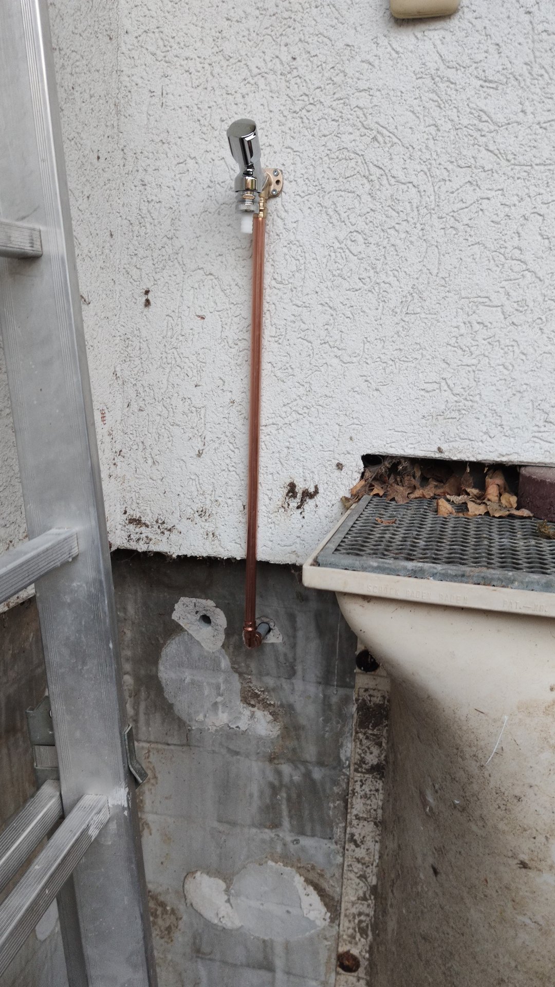

    wir haben vor kurzem eine DHH aus dem Jahr 91 erworben. Leider gab es außen keinen Wasseranschluß und wir haben unseren Heizungsinstallateur gebeten eben diesen gleich mit zu verlegen. Der Wasserhahn ist auch draußen - was wir vorher nicht wussten, die Abdichtung sollen wir selbst machen. Jetzt habe ich schon verschiedene Sachen von 2K Schaum bis Gummimörtel gelesen, bin mir aber absolut nicht sicher, was hier zielführend ist. Habe ein Bild angehängt, auf dem man gut sieht, dass auch nicht wirklich viel Platz zwischen Rohr und Wand ist.. Das zweite Loch soll übrigens zur Durchführung eines Erdkabels dienen.
    Ich freue mich auf euer Feedback, danke schon im Voraus!
    Vg Frank

    das soll noch mit Erde/Kies angefüllt werden oder bleibt das "oberirdisch"?
    Das Wasser hätte man im Haus nach oben führen können und dann mit einer frostsicheren Armatur durchführen können. Ich hoffe, du hast dafür im Haus wenigstens nen extra Absteller für den Winter

    WEnn die Durchführung im Grundwasserbereich sein sollte, hätte mn eine Kernbohrung machen sollen.
    Für ein solche glattes Loch gibt es fertige Abdichtungen, die in das gebohrte Loch eingesetzt werden und deren Dichtung angepresst wird.
    Außerdem kann man eine solche Durchführung mit Bitumendickbeschichtung recht gut abdichten.
    Ich habe das Foto zu spät gesehen. Zweilagige Dickbeschichtung reicht völlig aus.

    Wären die Löcher etwas größer könnte man mit geschlossenporigen PU Schaum arbeiten. Bis 1 bar wasserdicht. Gibt es z.B. von Pichler Chemie - Waterfix.
    Nachdem hier alles schon verpresst ist kann man aber nicht mal eine schöne Dichtmanschette rummachen.
