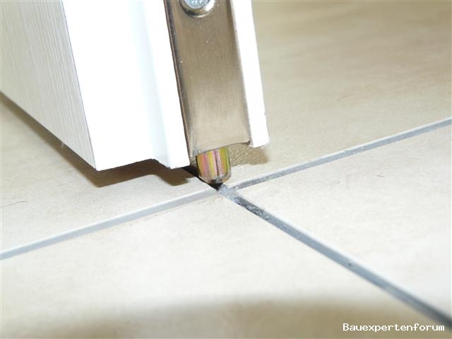

    Hallo Experten,
    ich hoffe das Thema passt hier überhaupt hin.
    Zum Wohn-Ess-Bereich haben wir eine 2-flüglige Tür. Der feststehende Teil wird natürlich oben und unten am Boden befestigt. Wie man diese ausfahrbaren "Bolzen" da nennt, davon hab ich keine Ahnung. Aber nun zum Problem. Wie kann ich hier bohren, ohne dass eine oder beide Fliesen kaputt gehen? Siehe Foto. Genau bei der Fuge.....für jeden Tipp bin ich dankbar!!!

    Geeigneter Bohrer, passende Drehzahl, evtl. Anbohrhilfe.
    Und bitte das Schlagwerk abschalten. Ich habe bohren geschrieben, nicht schlagbohren oder hämmern.
    Ach ja, eine ruhige Hand wäre auch nicht schlecht.
    Ralf

    Bosch Diamantbohrer oder etwas ähnliches... Damit bekommt man das Loch gebohrt...

    Diamantbohrer, für ein paar Löcher tun es auch die billigen aus Ebay. Hab mit einem 5 € Bohrer locker 10 Löcher in Feinsteinzeug geschafft.
