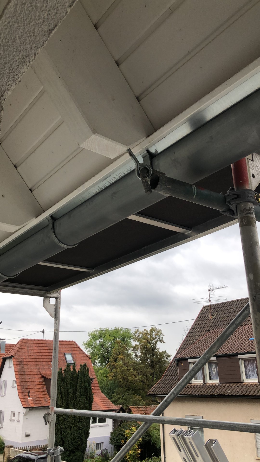

    wir kriegen eine Solaranlage um das Gerüst zu stabilisieren haben die Handwerker einfach in unsere Holzbalkenlöcher gebohrt und haben daran das Gerüst befestigt. Wie müssen die Löcher nachher behandelt werden. Darf man die mit Gips zu machen? Braucht man einen Harz? Wir haben auch keine exakte Farbe mehr für den Dachbalken wie bekomme ich die genaue Farbe wieder. Vielen Dank für eure Hilfe!

    Hi,
    also Gips aus zweierlei Gründen nicht. 1. im Außenbereich hat Gips nicht zu suchen. 2. mit Gips füllt man keine Löcher in Holz aus. Für sowas gibt's Holzsspachtel, auch für den Außenbereich, kann man in kleinen Tuben oder Bechern kaufen.
    Zwecks Farbe würde ich einfach einen deckenden Holzlack in Altweiß verwenden. Das wird vermutlich nicht zu 100 % den exakten Farbton treffen, wobei man das bei bei der Größe der Fläche und dem Abstand zum Balken nicht wirklich bemerken dürfte. Ärgerlich, aber erstmal nicht weiter tragisch.
