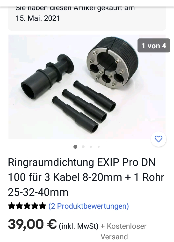

    Nach langem hin- und herüberlegen habe ich mich auch für eine Kernbohrung entschieden.
    Ich benötige 1x20 mm und 1x8 mm und bin dabei auf dieses Produkt gestoßen, wobei DN 80 ausreichen würde.
    Was gibt es denn für sinnvolle Alternativen? Dieses Hauff-Produkt geht für Kabel mit 20 mm leider nicht.
    Oder spart man da am falschen Ende, so dass man am besten Doyma nimmt und gut ist?

    Ich hab diese gekauft
    Da gab es hier Einwände wegen fehlendem Zertifikat........
    Ich hab kein anstehendes Wasser darum passt das bei mir.

    So Projekt ist abgeschlossen:
    - Ich kann nur jedem dringend empfehlen, die Kernbohrung durch einen Profi machen zu lassen. Bei mir ist nicht einmal nur ein Tropfen Wasser die Wand herunter gelaufen.
    - Wenn es der Platz erlaubt, würde ich eher zu DN 100 raten. DN 80 ist schon kann schön fummelig.

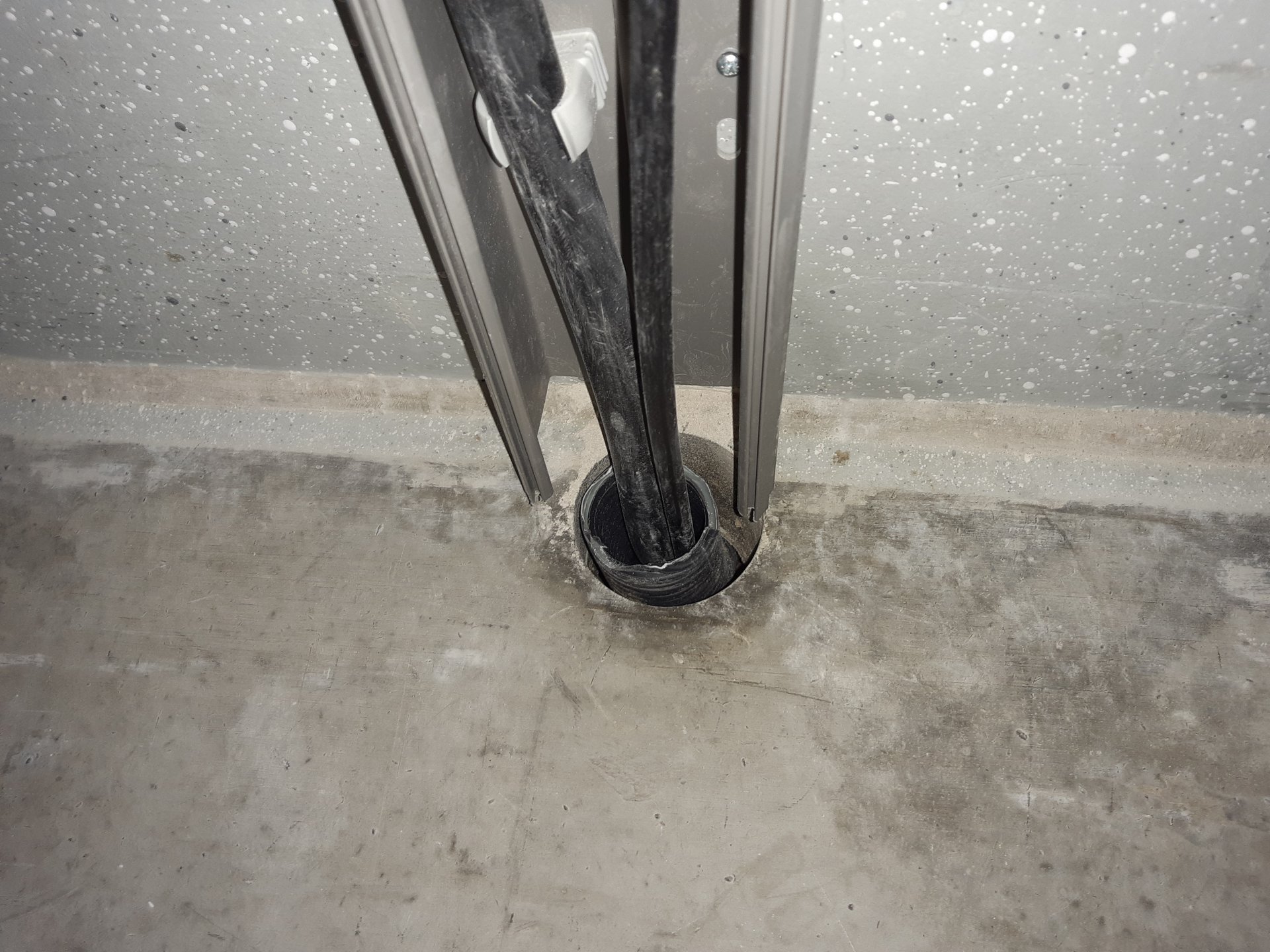

    auch wenn es nicht ganz passend zu diesem Thread ist, so handelt es sich um das andere Ende des Erdkabels, d.h. die Einführung durch den Garagenboden:
    das Bild im Anhang zeigt:
    - den Betonboden einer Fertiggarage
    - unter dem Boden ist ein Hohlraum
    - der Boden hat ein Loch
    - durch das Loch führt ein Schutzrohr
    - in dem Schutzrohr liegen zwei Erdkabel
    Womit lassen sich Loch und Schutzrohr am besten verschließen?
    Vorzugsweise hat das Produkt die Farbe Grau.

    15xxx
    Wogegen verschliessen?
    Zugluft
    Mäuse
    Ablaufendes Wasser
    Eindringendes Wasser
    Optisch
  8. #28 HausMatt, 01.02.2022
    HausMatt
    HausMatt
    19.09.2018
    67
    Gegen alles (bis auf Wasser).
    Vor allem ist Zugluft ein Thema. Denn unter dem Garagenboden ist es ja hohl. Dieser Hohlraum mündet in einen Spalt zwischen meiner Garage und der Nachbargarage. Ich habe schon beobachtet, wie wegen dieser Zugluft sich im Kabelkanal Kondensat bildet und durch Herunterlaufen auf dem Garagenboden einen nassen Fleck macht.

    Ich hatte gehofft das hier einer was schreibt nach DIN etc.
    Meine Laienmeinung:
    Die Messe ist eh gesungen. Nachträglich eine Dichtung wird nicht gehen (oder sehr kompliziert)
    Das Leerrohr geht so wie es aussieht gleich straff weg unten.
    Ich würd das Rohr vermitteln und Brunnenschaum rein. Wenn Angst wegen Nager unten was reinstopfen und den Rest ausmörteln.
    Das Rohr auch Schaum rein.
    Kleiner Bolzen quer und mittig einen stabilen Draht. Das ins Rohr, etwas Folie rein und Schaum rauf (als Stöpsel falls du was nachziehen willst brauchst du "nur" am Draht ziehen.
    Ist natürlich nicht DIN gerecht
