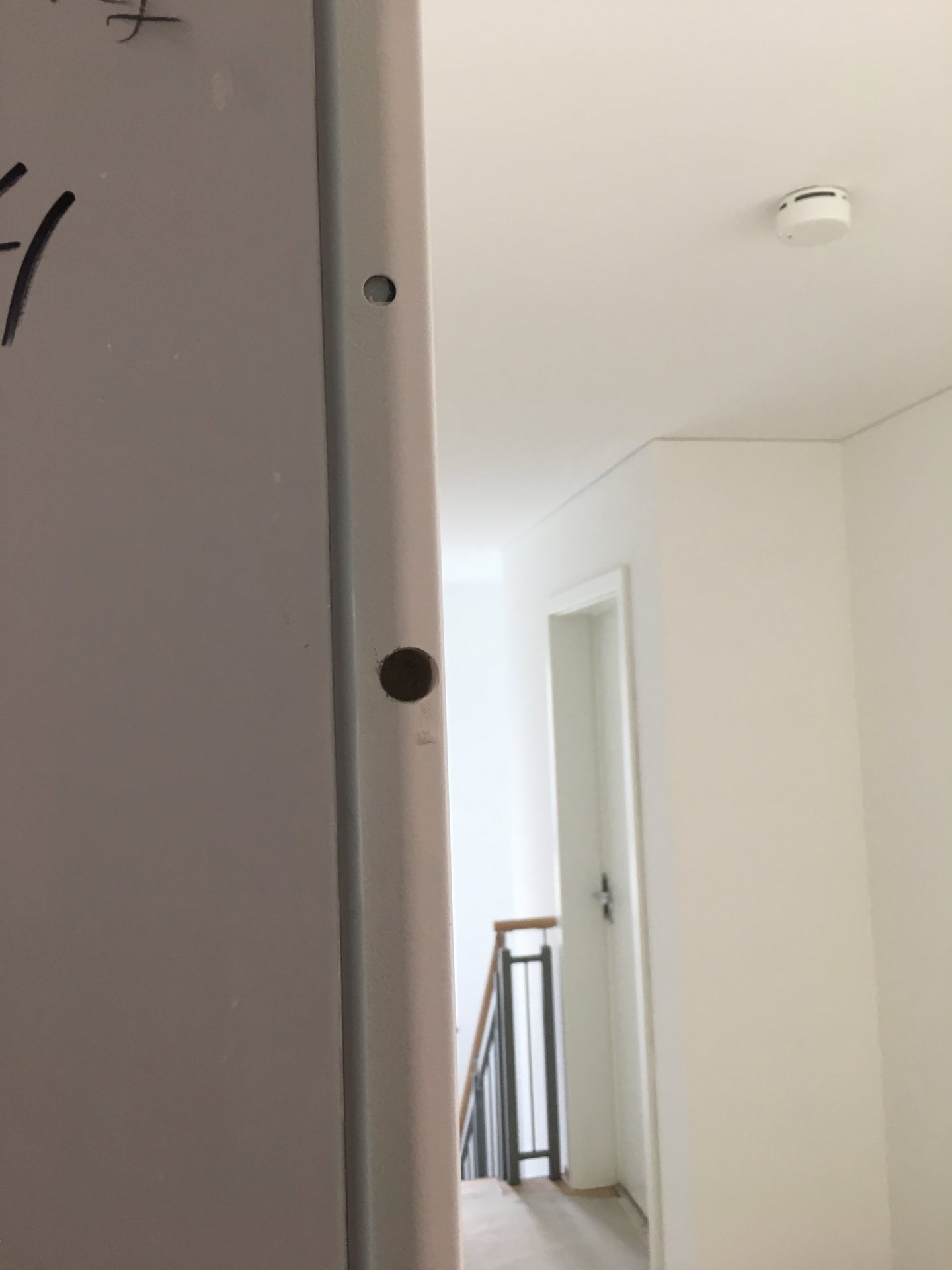

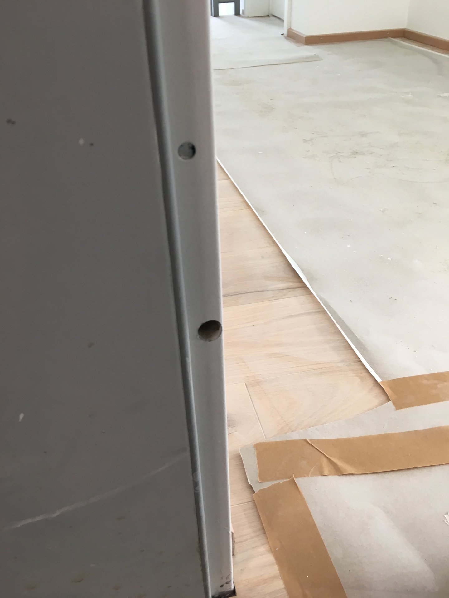

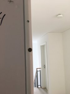

    wir haben eine ETW vom Bauträger gekauft. Heute haben wir bei einer Begehung gesehen, dass die ursprünglich vorgesehene WohnungsEeingangstür mit Mehrfachverriegelung gegen eine "normale" Eingangstür ohne Mehrfachverriegelung ausgetauscht wurde (Grund war eine fehlerhafte Bestellung).
    Leider hatte der Türbauer anscheinend schon die Bohrungen für die zusätzliche obere und untere Verriegelung in die Metallzarge gebohrt. Die Bohrungen sind recht groß und unschön anzusehen.
    Ist das ein Mangel? Kann der Türbauer das ausbessern bzw. zuschmieren (vielleicht mit Metallspachtel)? Zarge tauschen ist ja wahrscheinlich unverhältnismassig. Der Türrahmen wird übrigens noch lackiert.

    Von Plastikstöpsel über Spachteln/Lackieren bis Rahmen tauschen alles möglich.
    Die Frage ist halt eher ob das überhaupt einen Mangel darstellt ?
    Dein Ansprechpartner ist der Bauträger.

    Kunststoffprofen drauf und gut ist.

    Wir haben zwei Wohnungseingangstüren. Die untere konnte aus Brandschutzgründen nicht als Mehrfachverriegelung ausgeführt werden. Daher hatten wir die Mehrfachverriegelung für die obere Tür ebenfalls auf eine normale Tür geändert. Ob man das wieder ändern kann ist noch zu klären.

    Bei bei der UG Tür handelt es sich um eine Brandschutztür dessen Zarge mit Brandschutzmörtel verbaut wurde. Laut Bauträger kann die Zarge daher nicht mehr im Nachhinein angebohrt werden. Hat wohl irgendwas mit dem Brandschutzmörtel zu tun. Wie gesagt ich bin Laie...

    Also ist nicht der Brandschutz schuld sondern der Bauträger hat die falschen Zargen eingebaut.

    Hab gerade wieder eine Brandschutztür mit Mehrfachverriegelung gebaut.
    Aber ich verstehe schon, was der Bauträger meint.
    Er hat wahrscheinlich den Kabelübergang zum ansteuern des Schlosses (z.B. SVP oder Motorschloss) vergessen.
    Bei Einfachverriegelung würde ich mal die Versicherung kontaktieren, ob die da mitgehen.
