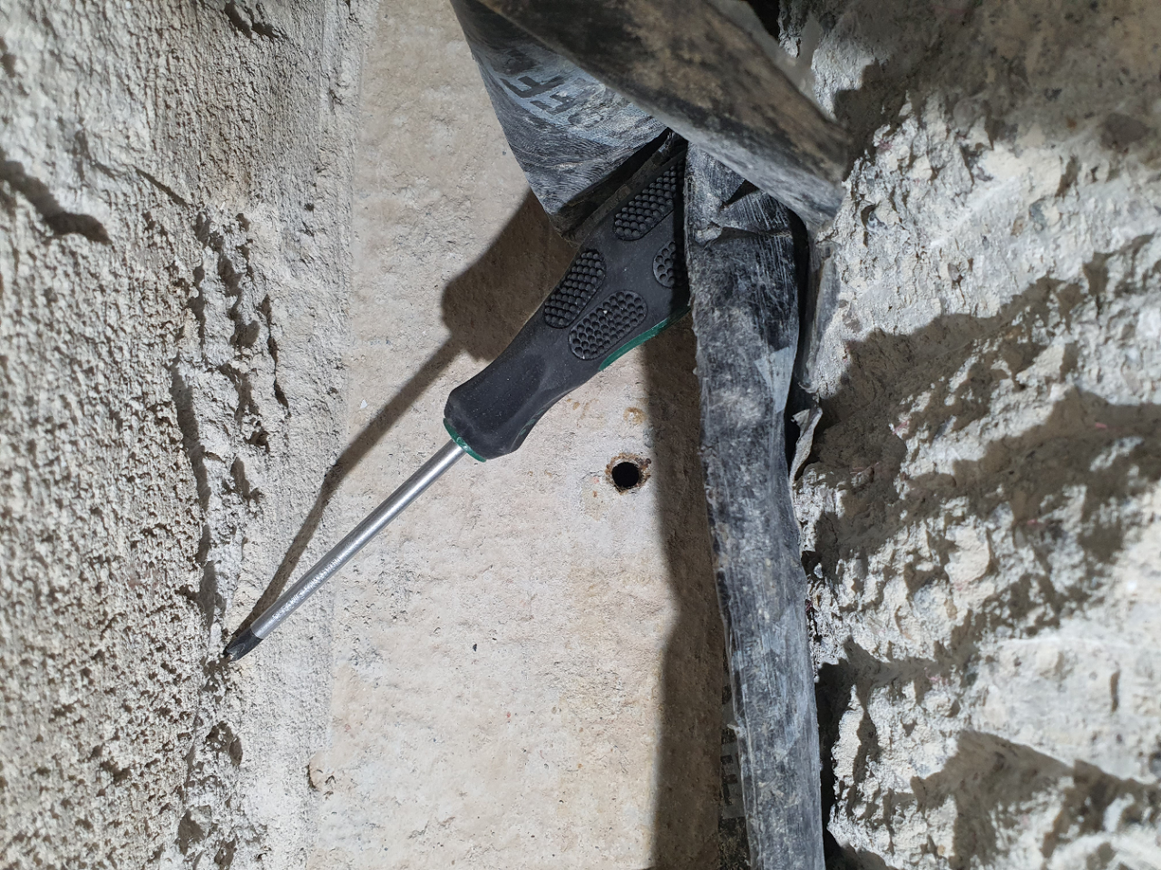

    als ich die alte Duschrinne in einer bodenebenen Dusche im UG entfernt / herausgestemmt habe, musste ich feststellen, dass der Bauträger im Jahr 2009 die Duschrinne in der Bodenplatte verschraubt und dafür zwei 9 cm tiefe Bohrungen (ca. M8) in der Bodenplatte (WU Beton / stehen im Grundwasser) vorgenommen hat. Siehe Bild.
    Diese beiden Löcher möchte ich nun verschließen.
    Ich wollte evtl. Epoxidharz oder PU Harz in die Löcher füllen und evtl. jeweils einen Bolzen-/Schwerlastanker auf ca. 4 cm kürzen und in die mit Harz befüllten Löcher hineinschlagen. Oben hätte ich noch Bitumen darübergestrichen.
    Evtl. diesen Epoxidkleber:
    UHU | Produktseite
    habt Ihr ggf. einen Ratschlag, was ich hier verwenden könnte, damit die beiden Löcher dauerhaft verschlossen sind und ggf. auch etwaige, kleine Risse ausgefüllt werden?
    Vielen Dank.

    Ich würde bei Fa. Fischer nachfragen. Die haben div Injektionsmörtel usw um Anker einzukleben. Villeicht ist auch einer dafür geeignet / zugelassen.

    Wenn die Löcher nicht durch die BP durchgehen und seit 2009 da kein Wasser eingedrungen ist, würde ich
    mir da auch gar keine Gedanken machen. Wenn Du eh Bitumen drüber streichst, fülle doch die Maße
    gleich in die Löcher.
