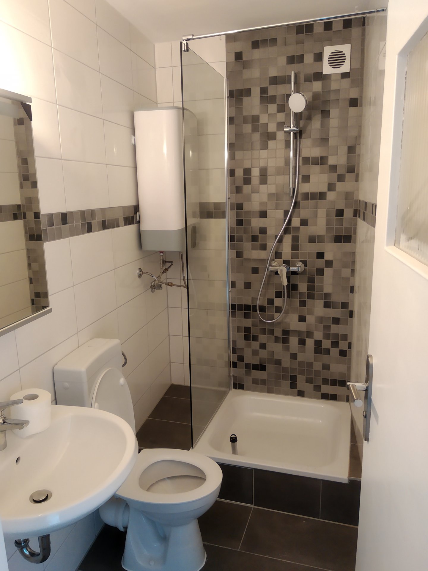

    habe einen Ariston Velis EVO 50 einbauen lassen und habe jetzt gelesen das druckfeste Boiler eine Sicherheitsgruppe benötigen.
    Danach sieht es bei dieser Installation nicht aus.
    Wie müsste hier nach gebessert werden?
    Danke

    Die Sicherheitsgruppe, bestehend aus Rückströmverhinderer und Sicherheitsventil, muss in den Kaltwasser-Zulauf des Speichers eingebaut werden.

    Bei einem Speicher, der auch dann aufheizt wenn gerade keine Wasser abgenommen wird ist eine Sicherheitsbaugruppe unbeding notwendig. Der Speicher wäre auch schon geplatzt wenn die Ventile an der Wasseruhr intakt sind.
    Handelt es sich hier vielleicht um einen Durchlauferhitzer?
    Was sagt denn der "Boilerhersteller" dazu?

    In deinem link vom Typ steht doch unter Zubehör die Sicherheitsgruppe.
    Ich verstehe die Frage nicht.
    Kaufen und einbauen/lassen
    Fertig

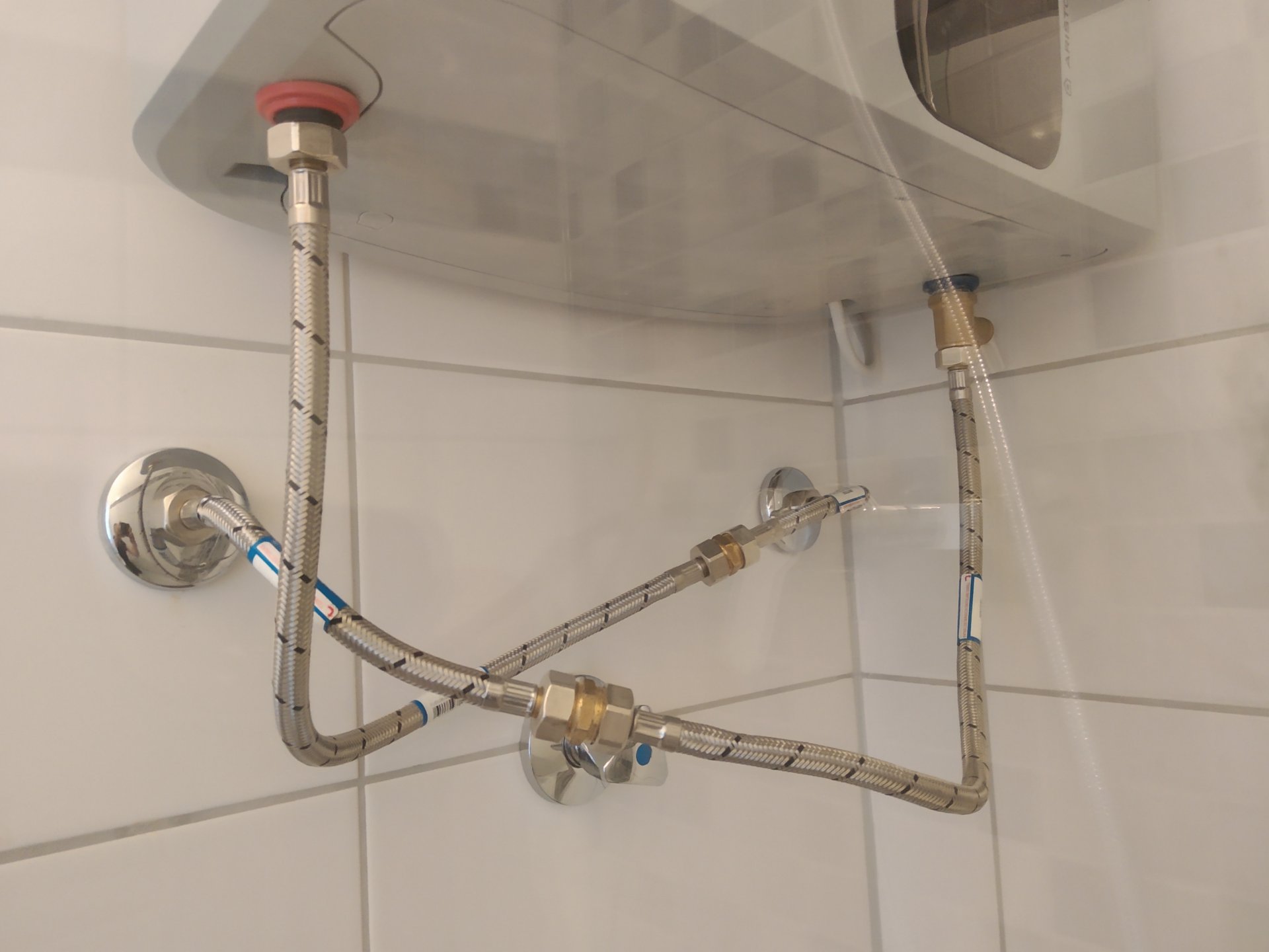

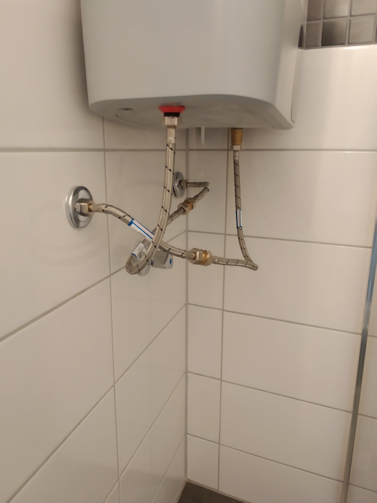

    Im Übrigen ist der Speicher völlig dilletantisch angeschlossen. Selbst gemacht? Dann brauchst Du Dich nicht zu wundern, wenn die künftigen Mieter die Wohnung nicht wertschätzen.

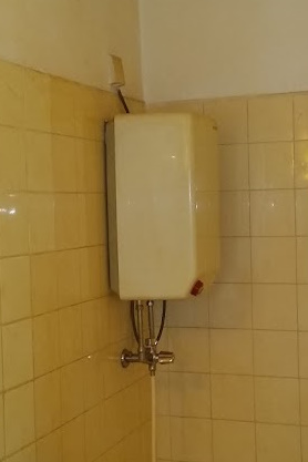

    ein mindestens 50 Jahre alter Boiler ohne Sicherheitsgruppe oder sonstwas. Durchlauferhitzer war aufgrund von magelndem Starkstrom nicht möglich.

    Das war vermutlich ein druckloser Speicher. Die brauchen keine Si.-Gruppe.

    Schade dass man die Anschlüsse beim Fliesen nicht gleich unter der Wand korrigiert hat …

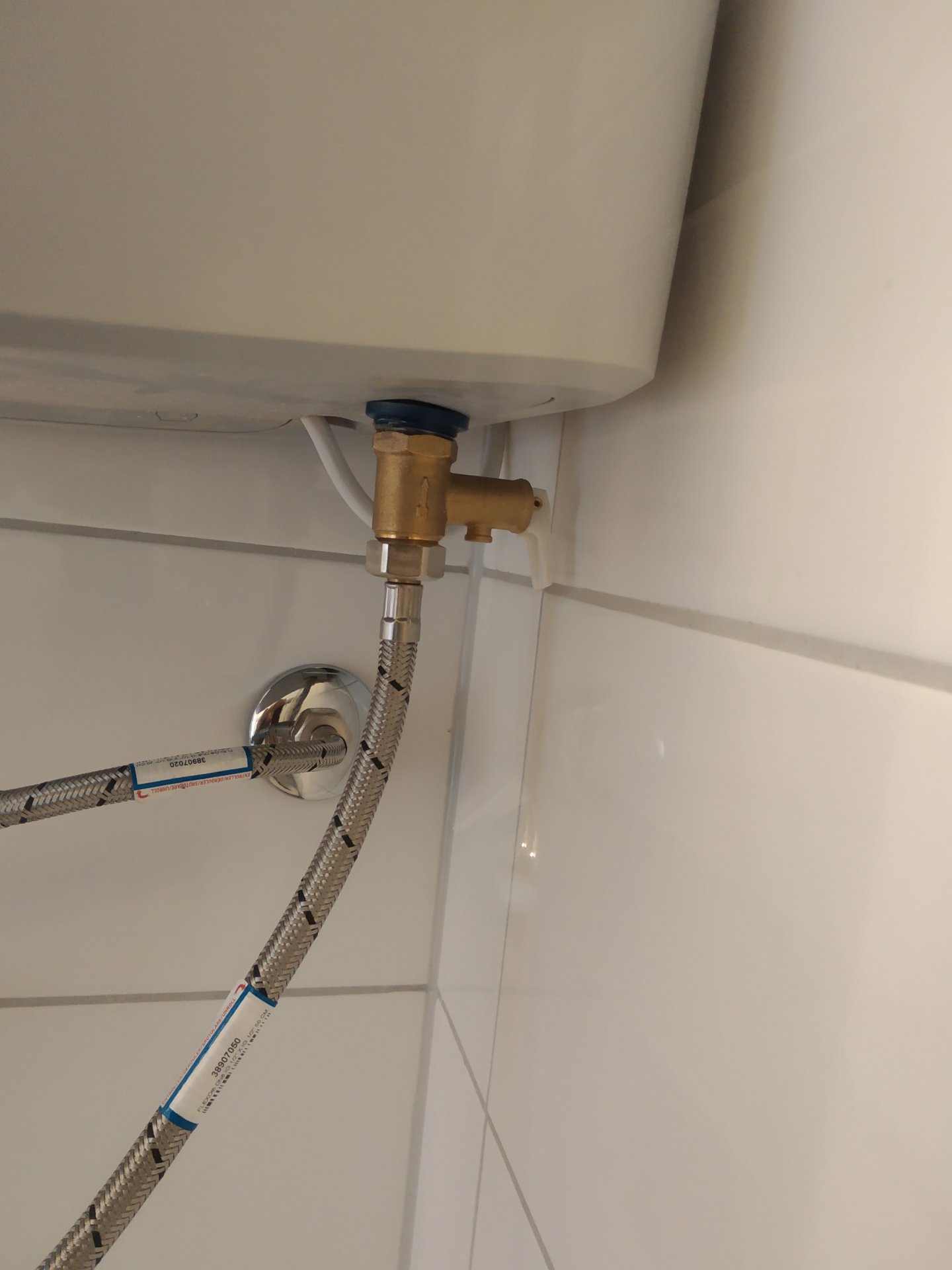

    Ein Sicherheitsventil ist defininitiv unter dem Speicher (!) vorhanden. Scheiße sieht es mit den Schläuchen trotzdem aus, aber wenn die WW und KW-Anschlüsse so bleiben sollen, naja. Sonst das Wasser in den Spülkasten leiten, der dann Wasserlaufspuren im WC hinterlässt. Eurobogen mit Anschluß an den WC-Abfluß. Dusche entfällt für mich, wegen der Trennwand. Als Abflußrohr für das Tropfwasser kommt mir E-Rohr in den Sinn. Zur Befestigung PVC-Clips.
