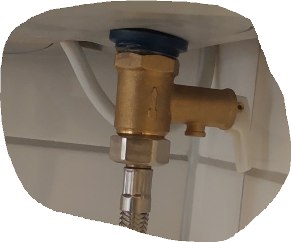

    Das soll ein Sicherheitsventil sein?
    Hast Du nähere Informationen dazu? Hersteller, Eignungsnachweis, Trinkwasserzulassung, Rückströmverhinderer?

    Das Teil liegt vielen Speichern bei. SV sind federbelastet, genau wie Das auf dem Bild. Die Bauform ist eine andere.

    Sind mir noch nicht untergekommen. Kannte die nur verchromt und mit dem typ. blauen Rändelrad zum Anlüften und ganz wichtig: Mit dem Aufkleber, dass die unbedingt beim Aufheizen tröpfeln müssen.

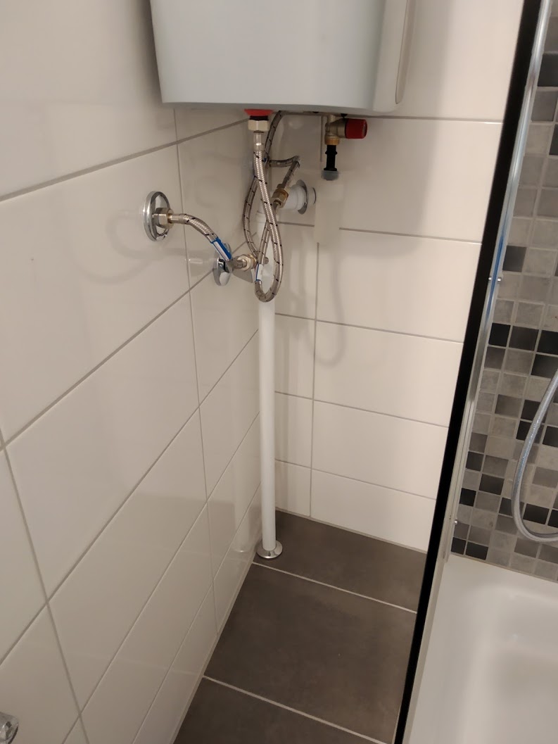

    So, hatte zwei Sanitärinstallateure da, beide meinten dass das "kleine" für Deutschland nicht ausreicht.
    Habe das nun so installieren lassen. Die Leitung ist an den Ablauf der Duschwanne gekoppelt.
    Optisch nicht die beste Lösung aber ich kann jetzt beruhigter Schlafen :)

    Und für eine gefälligere Schlauchführung hat es nicht gereicht?
