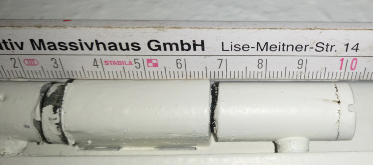

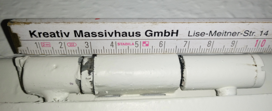

    wir benötigen einen Ersatz für ein dreiteiliges Türband aus dem Jahr 1967.
    Bei der Einganstür lies sich der obere Bolzen nicht lösen, aber das Holz der Tür in den das obere Bandteil eingeschraubt ist hat nachgegeben. Jetzt bleibt mir nur noch das obere Gewinde durchzusägen und einen passenden Ersatz für das obere Bandteil aufzuteiben.
    Nachfolgend habe ich zwei Fotos eingefügt auf denen die Abmessungen des Bandes zu erkennen sind.
    oben
    oben
    Die Fotos zeigen ein identisches Band einer anderen Tür.
    Das obere Bandteil ist 22 mm lang, 15 mm Durchmesser der Bolzen 8 mm und die Zulage hat 5 mm.
    Nun suche ich ein dreiteiliges Band von dem ich nur das Oberteil und den Bolzen verwenden kann.
    Ist mir noch zu helfen?

    Korrektur: Der Bolzen hat einen Durchmesser von 10 mm.
    Der Zwischenring bei 30 mm ist ein Kugellager. Wo bekommt man solche Kugellager?

    schau mal bei Simonswerk ob die deine Kugellager noch haben.
    Ansonsten die Bänder komplett austasuchen - das Bohrbild müsste es noch geben (Produktgruppe Variant)

    Nimm als Suchbegriff:
    SIMONSWERK - ZT-Kugellager Laufring, 10mm, Stahl verzinkt,Außen Ø 17,5mm,Ringh. 6mm
