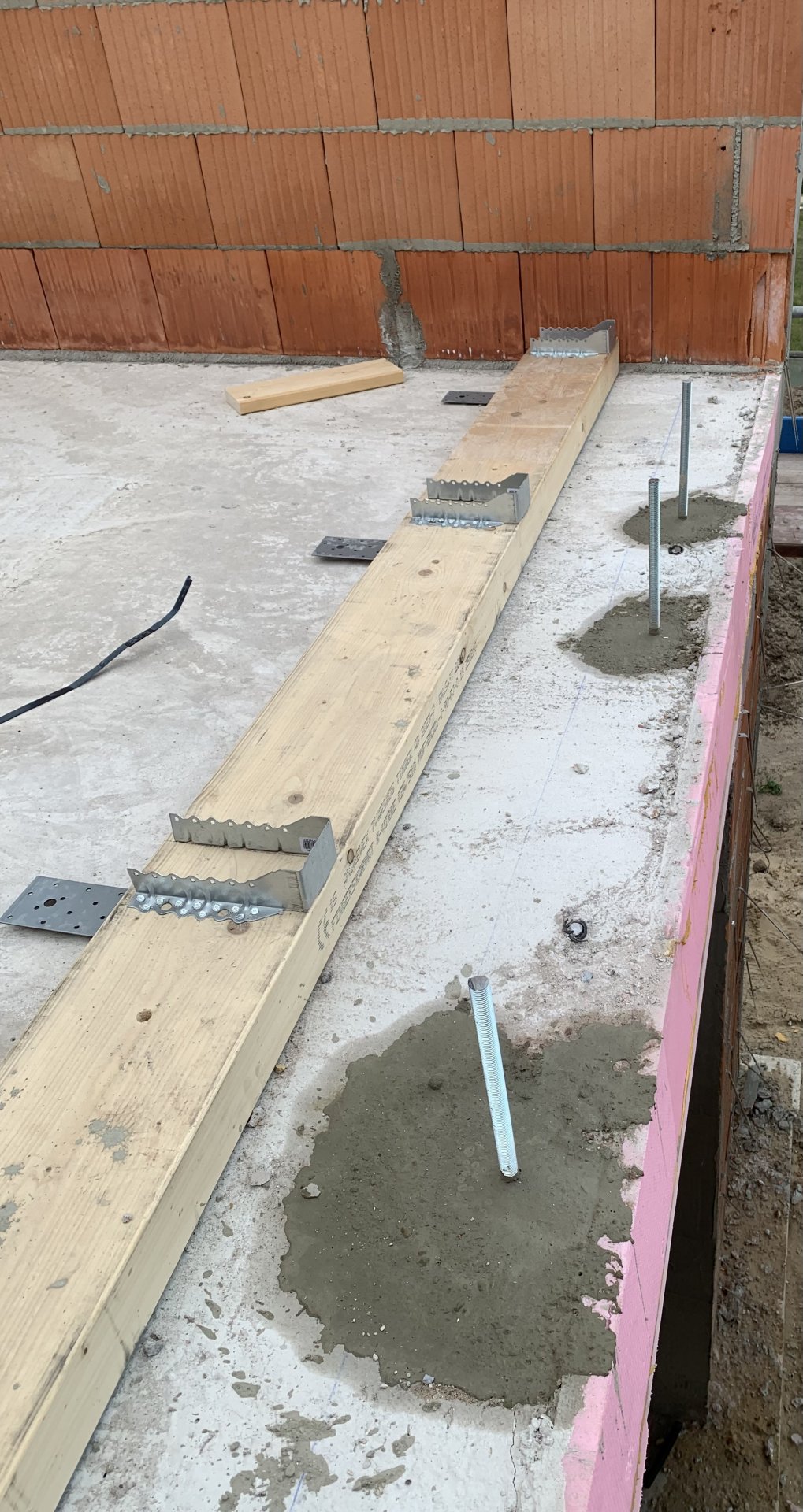

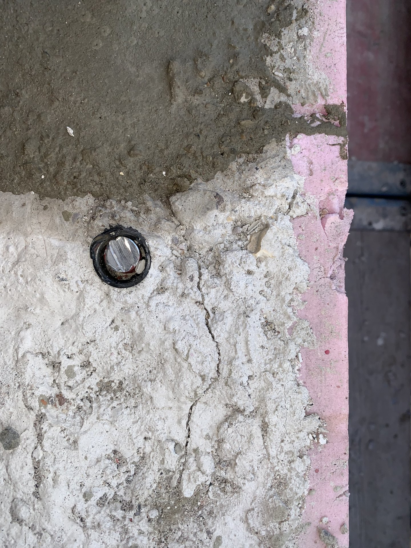

    Hi,
    bei unserem Hausbau wurden die Bolzenanker, die in der Geschossdecke des OG sitzen und an denen der Dachstuhl „verschraubt wird“, auf einer Hausseite falsch gesetzt. Die falsch gesetzten Bolzenanker wurden abgeflext und neue in den Stahlbeton der Geschossdecke gebohrt und „vermörtelt“.
    Zum einen stellt sich mir die Frage, ob das so die technisch saubere Lösung ist? (Bild 1)

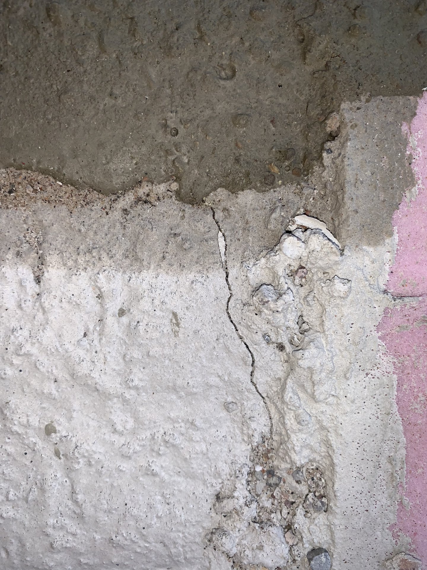

    Zum anderen sind offensichtlich durch die Bohrung zum Teil Risse, ausgehend vom Bohrloch, im Stahlbeton entstanden. Wie ist das eurer Meinung nach zu bewerten? Letztlich ist das doch ein statisch relevantes Bauteil und liegt dort ein Teil der Dachlast auf. (Bild 2, 3)
    Vielleicht gibt es hier Experten, die eine gewisse Einschätzung geben können?
    Danke!

    Ich frage mich ob der Zimmermann das Holz bearbeitet oder der Schlosser?
    Was soll an das KVH? Zimmerdecke Balkon Garagendach?
    Was sagt dein Architekt oder ist er nicht unabhängig sprich kommt der von der Baufirma?
    Den einen Riss halte ich für unbedenklich. Und ja man kann die Gewindestangen auch nachträglich mit Mörtel verkleben.

    Was genau ist denn da falsch eingebaut worden, wer hat das bemerkt/bemängelt, wer hat die neue Variante angegeben und was sagt der Statiker dazu?
    Es ist sehr ungewöhnlich, dass Gewindestangen "eingemörtelt" werden, ich kann mir bei einem Einfamilienhaus eigentlich keinen Anwendungsfall vorstellen, wo das einem Schwerlastanker/Klebeanker/Betonschraube gegenüber Vorteile haben könnte.
    Gibt es keine Statik dazu?

    Ganz einfach Pfette / Schwellholz auf Position bringen und GeWi einkleben lassen ( zusätzlich) wenn der Zimmermann clever ist bohrt er vorher das Holz, alternativ Zirkon / Spreizdübel, dazu eine grobe Empfehlung bei 'ublicher' Verankerung alle ca 1,20 m mindestens M10 140-160 mm tief im Beton bei Standardbelastung

    Die Zimmerer waren da zum Dachstuhl aufstellen und haben bemerkt, dass die Position der eingegossenen Bolzenanker nicht zu den vorgebohrten Fusspfetten passen. Daraufhin sind die wieder abgehauen, haben den Dachstuhl liegen lassen. Der Rohbauer hat dann nochmal nachgebessert, indem die falsch platzierten, eingegossenen Bolzenanker abgeflext wurden. Dann wurden neue Anker (?) oder irgendeine Art Gewindestangen eingebohrt und offenbar mit Mörtel vergossen.
    Die zu sehenden Risse waren vorher nicht da und sind definitiv erst nach, bzw. durch, das bohren im Beton entstanden.
    Es sollte ein Satteldach für ein 1,5 geschossiges Einfamilienhaus aufgestellt werden.
    Nach Angabe des Bauleiters „habe der Statiker das durchgerechnet und das ok gegeben“. Ich habe hier noch nichts schriftliches. Der Statiker selbst ist vom Bauträger.
    Mir erscheint das alles etwas unseriös, da auch die Nachbesserung in einem Zeitraum von nur wenigen Stunden passiert sein kann. Das heißt da ist schnell jemand rangefahren, hat abgeflext, den Schlagbohrer reingehalten und neue Anker vermörtelt. Da das aber statisch ja alles nicht ganz unbedeutend ist, hätte ich gedacht, dass es durchaus etwas mehr Feingefühl und vielleicht Planung gebraucht hätte. Auch die Risse wurden nicht weiter kommuniziert vom Bauträger.

    Klar, kann sein, aber wie ist der verankert? Und wozu der "Mörtel"?
    Und die Risse können eigentlich nicht durchs Bohren entstehen. Davon reißt kein Beton.
    Sowas kann ggf. vorkommen, wenn man Spreizanker mit zu geringem Randabstand setzt, aber nicht durchs Bohren.
    Aber hier ist zu viel Spekulation im Spiel, wir wissen nicht was geplant war. Kannst ja mal das Plandetail hier reinstellen, sonst kann man nur raten.

    Ich vermute fast hier wurde gestemmt und an der GeWi entweder angeschweißt oder geschraubt oder vllt auf die Bewehrung, ausgeschmiedet wird die GeWi nicht sein Who knows...

    Ich verstehe nicht, warum man die Gewindestangen da reinmörtelt, ich sehe das hier wie @SIL. Viel sinnvoller wäre gewesen, die Gewindestangen einfach einzukleben.
    Noch sinnvoller wäre gewesen, die alten Stangen zu lassen und einfach die Fußpfette neu zu bohren, darauf sind aber die Zimmermänner nicht gekommen.

    Schieb die Pfette nach vorne , sieht fast aus als ob du genau unter den Anschlüssen landest , natürlich kann verschoben werden und versenkt etc nun ist der Zustand eben so.

    Diese Anker so einzumörteln, daß die ins Holz gebohrten Löcher dazu passen ist Unfug.
    Da schalt man ein ausreichend großes Loch in den Beton und vermörtelt später die Anker in diese Löchern.
    Für die Schalung eignen sich besonders die kleinen Weinflaschen eines Eisweines. Bevor der Beton richtig fest wird, zieht man die Flaschen heraus.

    Korrekt. Das nehme ich auch an. Mir hat sich nämlich auch nicht erschlossen warum nicht einfach die Pfette neu gebohrt wird. Es kann natürlich sein, dass das statische Gründe hat und die Lastaufnahme nunmal genau an diesen Punkten im Beton zu erfolgen hat.
    Sehen die Risse für euch denn irgendwie bedenklich aus? Es ist wie gesagt Stahlbeton für die OG-Geschossdecke - bzw. den OG-Boden.. je nachdem.
    Hinsichtlich des Plandetails müsste ich mal gucken was ich da in der Statik zu finde..

    Vielleicht, weil es geringfügig einfacher ist, mit einem Steinbohrer geradeaus durch das vorhandene Loch im Holzbalken hindurch in die Decke zu bohren, als aus einem Loch in der Decke die genaue dreidimensionale Ausrichtung abzugreifen, die für eine korrekte Bohrung in den Balken benötigt wird?

    Des Rätsels Lösung:
    direkt unter dem Beton verläuft ein Stahlbalken. Die abgeflexten Gewindestangen waren da „ab Werk“ drauf geschweißt. Die Profis vom Rohbau haben die Stahlbalken (2 Stück; 1 Links neben dem Giebel, 1 rechts) falsch ausgerichtet, bevor sie die OG Decke gegossen haben. Anschließend haben sie den, nur dünn über den Balken verlaufenden, Beton aufgestemmt und neue Gewindestangen an die freiliegenden Balken geschweißt. Dann das ganze mit Beton vergossen.
    die Bewehrung der OG-Decke fängt erst seitlich von den Balken an. Verläuft also nicht oberhalb. Die Risse seien daher nicht so dramatisch, weil trotzdem keine Feuchtigkeit an die Bewehrung kommen könne. Die Stahlbalken selbst seien grundiert. Die Gewindestangen seien aus Edelstahl.
    Gibt es eurer Meinung nach noch etwas auf das man bei dieser Lösung nochmal achten sollte ?
