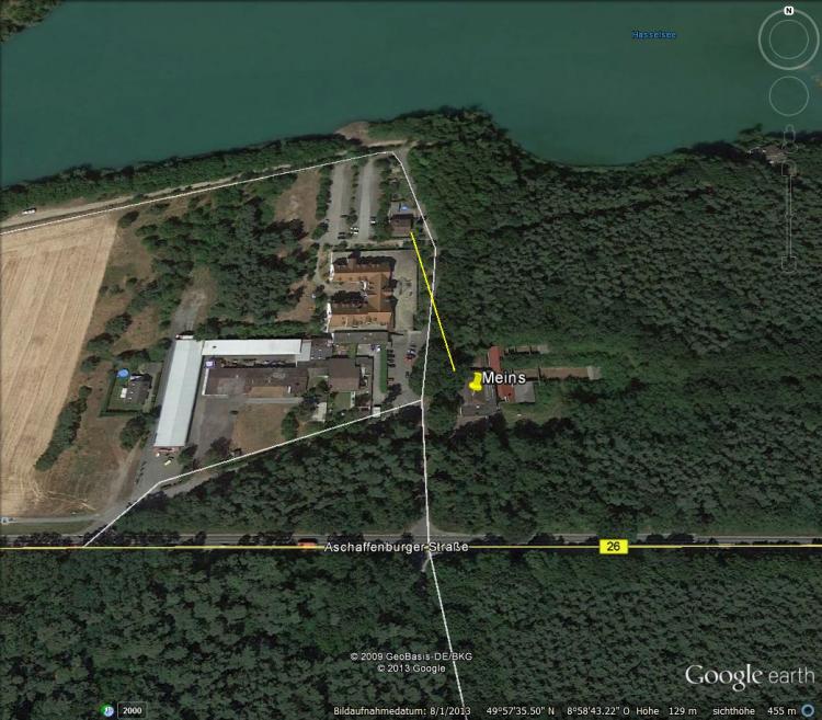

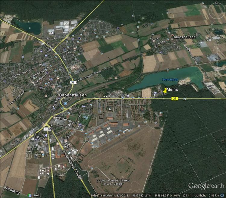

    Ich besitze nun so ein Teil wobei die Frage ist wie es mit der Umnutzung bzw Definition von Aussenbereich ist
    Aktuell ist es Aussenbereich/Mischgebiet gebaut 1955
    Zwischenzeitlich wurde aber an der Strasse (andere Strassenseite) im Abstand (zu Meinem Haus) von 40m,40m,50m,100m neue Häuser gebaut mit ca. 60 Wohnungen insgesamt
    Vor kurzem erst ein Größeres Wohngebäude mit ca. 55 Wohnungen
    Der Bordellbetrieb wurde wegen Insolvenz/Knast ca. 2000 unterbrochen und nun habe ich es Mitte 2013 gekauft
    Habe ich nun eine andere Option als das Bordell weiter zu betreiben?
    Ich vermute die Stadt ist mehr als froh wenn ich Alternativen gebe. Was ist meine beste Option . Kann die Stadt mein Gebäude einfach als Innenbereich erklären oder Bebaungsplan für mein Grundstück oder?

    "Die bloße Nichtweiterführung einer genehmigten Nutzung allein wird in aller Regel nicht ausreichen, um auf einen dauerhaften Verzichtswillen schließen zu können"
    Viel klarer kann man es nicht ausdrücken ist ist auch so die herrschende Rechtsmeinung!
    Ums klarzustellen ich will ja nicht unbedingt ein Puff/Nachtclub machen aber dies ist halt aktuell die einzige genehmigte Nutzung.
    Und so klar das es Aussengebiet ist es ja nicht wenn man bei der durchgehenden Bebaung von der Stadtmitte bis zu meinem Haus eine maximale Baulücke von 90m hat
    Der ganze Bereich im Süden sind ja alles Wohnhäuser
