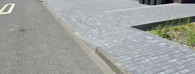

    Auf unserer Straße befinden sich genau 27m Gehweg, der sich auf unserem Grundstück befindet (wurde damals von meinem Opa errichtet). Die Gemeine hat mir bestätigt, dass wir den Gehweg selbstständig ändern dürfen, d.h. Pflaster tauschen oder Bordstein absenken.
    Wie genau kann ich die Absenkung an der Einfahrt am besten machen? Kann ich abgesenkte Bordsteine kaufen und „einfach“ austauschen? Wenn ja, wo finde ich die?

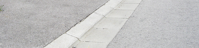

    Bordstein & Rinne für den Straßen und Wegebau aus Beton

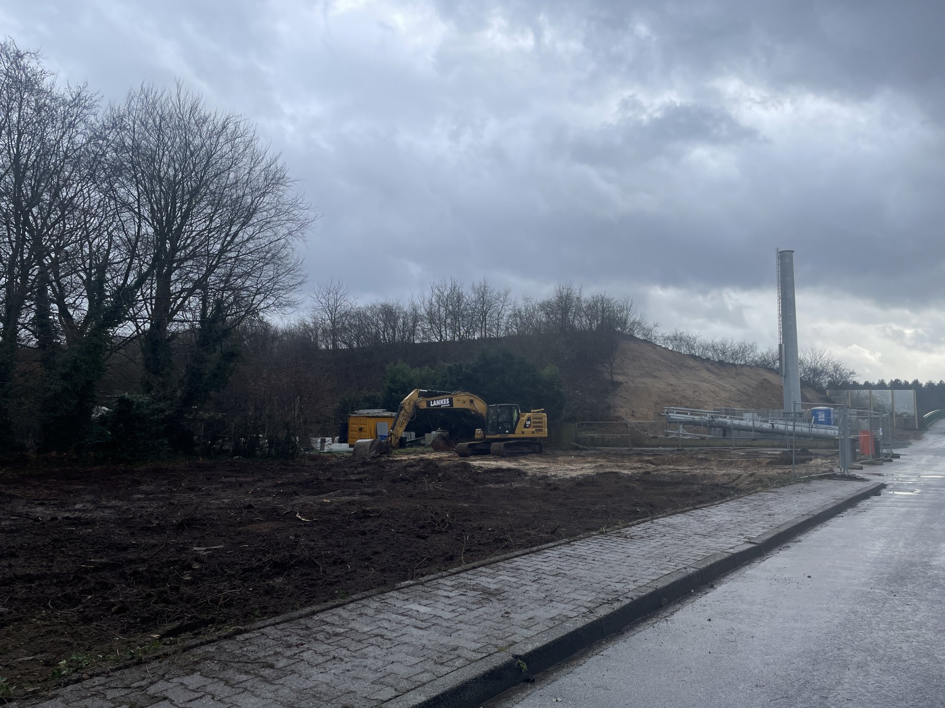

    Da hast Du natürlich Recht. Kannst Du es auf dem Foto besser einschätzen? Was würde hier am meisten Sinn machen?

    Was genau meinst du, uns auf dem Foto zu zeigen?

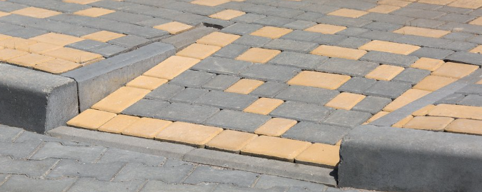

    Indem du die vorhandenen Hochbordsteine ausbaust und stattdessen Rundbordsteine einbaust. Links und rechts der Einfahrt brauchst du einen entsprechenden Übergangsstein. Das Gehwegpflaster muss selbstverständlich im Bereich der Einfahrt aufgenommen und mit dem passenden Gefälle wieder neu gesetzt werden.

    Ja. Ein Baustoffhändler der mit Pflaster handelt kann üblicherweise auch entsprechende Bord- und Übergangssteine besorgen.
    Aber Achtung: die Bordsteine sind richtig schwer, müssen in ein Betonfundament gesetzt werden. Der Anschluß an die Asphaltfläche gehört wieder mit Gussasphalt geschlossen. Also eigentlich ist daran eher nichts DIY. Auch das Pflastersetzen erfordert Steinschneidemaschinen und Rüttelmaschinen. Das Ganze muss ja auch das Überfahren mit schweren Fahrzeugen/LKW überstehen.
    Strassen- und Pflasterbaufirmen machen soetwas jeden Tag. Kosten würde ich jedoch auf 2000-3000 Euro incl. Pflastenanpassung schätzen.

    Hat er wo geschrieben, ob 1 m, 2 m, 5 m oder 10 m abgesenkt werden sollen?

    Nein, hat er tatsächlich nicht. Ich würde das für eine übliche Zufahrt mit 3m Breite an der Grundstücksfront und 5m Breite an der Fahrbahnkante annehmen. Soetwas habe ich zu einem solchen Preis vor zwei Jahren schon ausführen lassen.

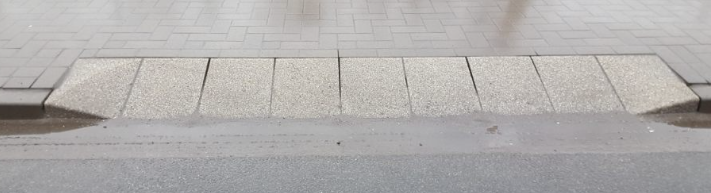

    Hier geht es auch um Haftung. Das ist ein öffentlicher Weg, scheiss auf die 1500 Euro die du eventuell einsparen kannst. Falls da mal ein Stein absackt oder wie auf Bild 3 Stolperfallen entstehen will ich keine Haftung für den Weg übernehmen müssen. Lass es die Gemeinde machen.

    Schnapp dir den Bagger da hinten im Bild und fahr ein paar Runden rauf und runter an der Stelle wo du die Absenkung haben willst. Vielleicht reicht das schon.
    Nein Scherz beiseite... als Allererstes würde ich empfehlen, wenn du nicht mit denen gesprochen hast, dich nochmal an das zuständige Straßenbauamt zu wenden. "Die Gemeinde" ist ein sehr breit gefächterter Begriff und da kann es durchaus mal vorkommen, dass der im linken Büro was erzählt, wofür aber eigentlich der im rechten Büro zuständig ist... und die beiden haben keine Ahnung was der nebenan eigentlich hier macht. Und das wichtigste: Lass es dir schriftlich geben, nicht per Telefonauskunft.
    Hier kann es je nach Situation diverse Anforderungen geben an die zu verwendenden Steine etc. manche Gemeinden geben dir auch eine Firmenliste mit Firmen die das überhaupt nur machen dürfen. Denn auch "selbstständig ändern" ist bei sowas ein gerne mal fehlinterpretierter Begriff. Das kann genauso gut heißen, du darfst sagen wo die Absenkung hin kommt, eine vorgegebene Fachfirma selbst beauftragen und bezahlen.

    Auf dem Foto ist eine sehr ungünstige Situation zu sehen.
    Ein verhältnismäßig (oder altmodisch) hoher Bordstein mit schmalem Weg und Rinnstein.
    Nur über die Änderung des Bordsteins wirst du da keine schöne Einfahrt erreichen, da lohnt sich wirklich der Umweg über die Baufirma, die über deine Einfahrtbreite den Weg leicht absenkt (sofern dies gestattet ist) und entsprechende Bordsteine einsetzt.
    Andernfalls sieht es nicht nur scheisse aus, sondern wird auch Streit nach sich ziehen.
