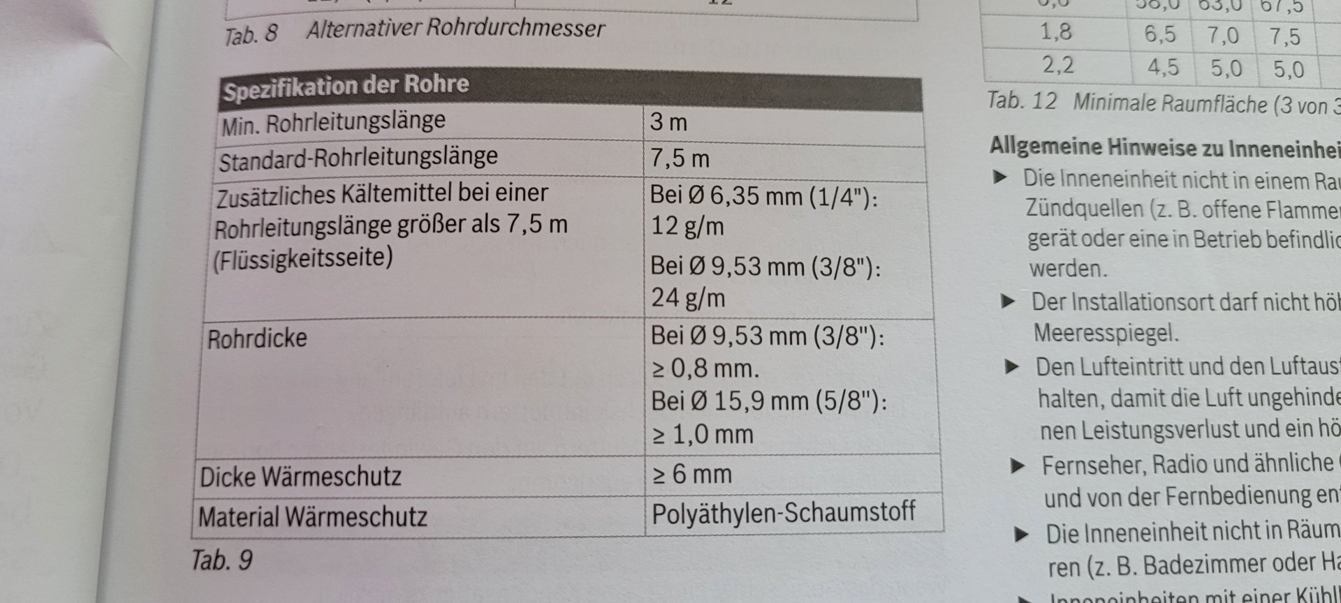

    ich bin auf meiner Recherche auf dieses tolle Forum hier gestoßen und habe auch schon eine Frage an die Experten hier, da ich bisher keine Antwort zu meiner Frage finden konnte.
    Ich habe mir eine Multisplit Klimaanlage gekauft mit 4 Inneneinheiten.
    BOSCH Split-Klimagerät Climate 5000 MS 36 QUE, 10,6 kW, Außeneinheit
    Die Inneneinheiten sind unterschiedlich weit weg vom Außengerät.
    4m, 4m, 12m 10m = 30m
    Nun steht in der Anleitung folgendes, siehe Bild: Zusätzliches Kältemittel bei einer Rohrleitungslänge größer als 7,5m.
    4x 7,5 = 30m
    Bedeutet es, dass ich jetzt Kältemittel noch nachfüllen muss, oder nicht?!
    Ist hier die Summe ausschlaggebend?
    Werde da nicht ganz schlau draus.

    Das sagt dir der Klimatechniker, der die Anlage in Betrieb nimmt. Der darf das Kältemittel auch kaufen und nachfüllen, wenn nötig.

    Für alle die es Interessiert und ich ein Freund von abgeschlossenen Sachen bin und mit Antworten wie oben nichts anfangen kann hier nun die Info.
    Das Kältemittel bezieht sich auf die Gesamtlänge der Leitungen. Ist man über 30m so muss pro Meter X Gramm nachgefüllt werden.
    Wie viel Gramm pro Meter steht auf der Abdeckung der 5000 MS.
    Einfach nachfüllen und gut ist.

    Ob Du das verstehst oder nicht: In einem öffentlichen Forum darf nicht zu illegalem Handeln aufgerufen werden. Deshalb war Deliverers Rat der einzig richtige.
    Aber mit dem Verstehen von Texten scheinst Du ja ohnehin Schwierigkeiten zu haben. Sonst wärst Du nicht auf die Idee gekommen, aus der Einschränkung auf 7,5 m abzuleiten, dass Du einfach 4 x 7,5 m rechnen darfst.

    Und ob du es verstehst oder nicht, auch die Bosch-Hotline konnte mir im ersten Anlauf keine Antwort darauf geben sondern musste sich rückversichern.
    Nur weil man eine allgemeine Verständnisfrage beantwortet, ruft man zum illegalen Handeln auf? Meine Güte - wo sind wir angekommen.

    Du hast einfach nicht mit Kältemitteln zu hantieren. Von dem Mist schwirrt schon genug durch die Atmosphäre.
    Hättest Du den Kälteschein, würdest Du nicht fragen.
