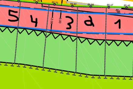

    super Infos hier. Aber ist es denn so das man keine Möglichkeit hat da Einspruch einzulegen? Ich mein das ist doch jedem normal denkenden Menschen bewusst das man in einen 20 meter langen Garten sich nicht nur eine 2,70 breite Terrasse anlegt!?!?!? Die Baufenster sind laut Bplan auch so gewählt das dann andere Grunstück grade mal 1 meter Terrasse anlegen könnten... Das kann doch nicht normal sein?
  6. #26 WayneDW, 26.10.2014
    WayneDW
    WayneDW
    15.08.2014
    113
    Medien
    Düsseldorf
    Schaut mal die Zeichnung. wir wären no2. das rote feld ist das baufenster, die blaue linie ist die Grenze für den Baukörper und die schwarze zackige linie ist die Sicherheitslinie, das dunkle Grüne ist der Garten sprich die Sicherheitszone. nach der auslegung wäre grundstück 4 mit der Möglichkeit beschnitten überhaupt noch große eine Terrasse anzulegen. es sei denn die nehmen ein schmales Haus. ist doch idioti oder? baugrenzen.jpg

    Warum Idiotie? Es geht immerhin um die Sicherheit der Bewohner!
    Und im übrigen kann jeder, bevor er ein Grundstück dort kauft, den B-Plan einsehen. So what? Niemand wird gezwungen, so ein Grundstück zu kaufen.
    Es gibt eben kein eingetragenes Recht, eine Terrasse zu bauen. Und auf Befreiungen von B-Planfestsetzungen gibt es keinen Rechtsanspruch, also wird es auch nichts nutzen, gegen die Ablehnung zu klagen.

    Du sagst
    "Sie kann aber (je nach Größe) ein untergeordnetes Bauteil sein und damit genehmigungsfrei. Das heißt aber nicht, dass man sie einfach so bauen darf, denn das materielle Baurecht (hier die Freihaltung der Sicherheitszone) ist trotzdem vorrangig anzuwenden"
    Ok, aber in dem BPlan sind ja Nebenanlagen in der Sicherheitszone erlaubt. Also wenn untergeordnet , dann Nebenanlage und damit in Sicherheitszone erlaubt?
    Gerade in BauO Nrw steht doch das Recht geschrieben eine Terrasse zu bauen. Müsste also nicht der gegenteilige Fall, also dieTerrassenverhindertung, damit explizit begründet werden?

    Ein untergeordnetes Bauteil ist etwas anderes als eine Nebenanlage. Untergeordnetes Bauteil kann z.B. eine Eingangsüberdachung sein, die fest mit demHauptgebäude verbunden ist. Nebenanlage ist eine meist selbständige bauliche Anlage, wie z.B. ein Gartenhäuschen, ein kleines Schwimmbecken im Garten, ein Zaun etc.
    Außerdem hat die Gemeinde die Planungshoheit und kann die Bebauung in ihrem Sinne gemäß den Vorschriften des BauGB regeln. Wenn sie davon Gebrauch macht, indem sie einen B-Plan aufstellt, regelt dieser vorangig die Zulässigkeit von baulichen Anlagen. Dagegen regelt die Bauordnung nur das Verfahren - hier z.B. die Verfahrensfreiheit der Terrasse. Das heißt aber noch lange nicht, das nicht andere öffentlich-rechtliche Vorschriften dem Bau der Terrasse entgegenstehen können (steht sicher auch irgendwo in der NRW-BO - einfach mal danach suchen!).
