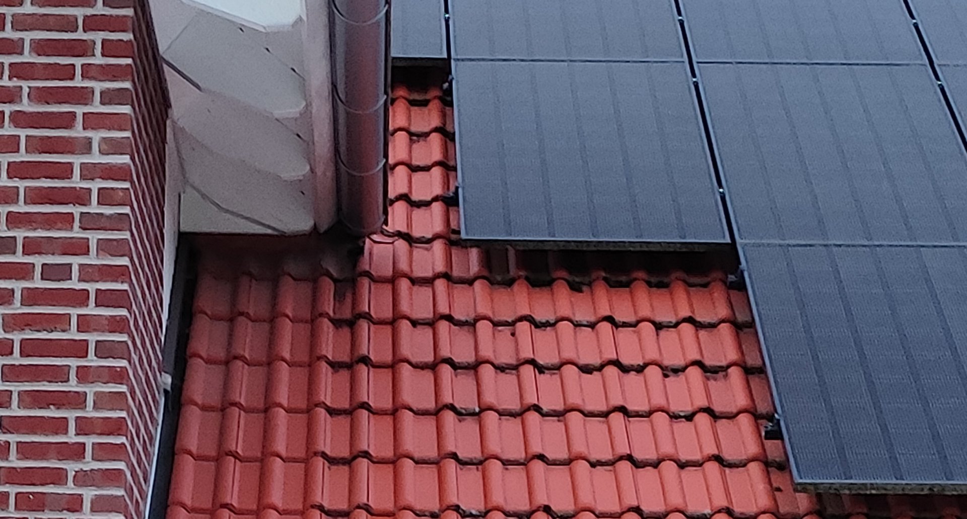

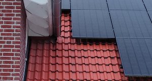

    Bereits nach weniger als 5 Jahren im Eigenheim wurden die Dachsteine unansehnlich. Nun sind diese stark bemoost und das sowohl auf der Nord- als auch auf der Südseite des Daches. Auf den Dachsteinen selbst steht nichts von Protegon und sie sind auch sehr rau. Kann das normal sein? Es gibt kaum Bäume in der Nähe. Wollte damals lieber die Doppel S Pfanne, aber die gab es nicht mit Peotegon, so dass ich auf die Frankfurter Pfanne umschwenkte, nur wegen der Beschichtung, aber anscheinend bringt die nichts oder es ist der falsche Stein auf dem Dach?

    Nur weil die Betondachsteine ( die eh stärker zur Vemoosung neigen als Dachziegel) eine bessere Oberfläche haben als die Vorgänger, heisst das ja nicht, das die gar kein Moos/Verschmutzungen ansetzen. Selbst Glasierte Dachziegeln setzen grün an in Schattigen der Sonnen abgewandten Seite. Im Zweifelsfall mal Brass kontaktieren, aber ich denke das wird als normal eingestuft. Ein Dach ist kein Auto, das man jede Woche putzt .
