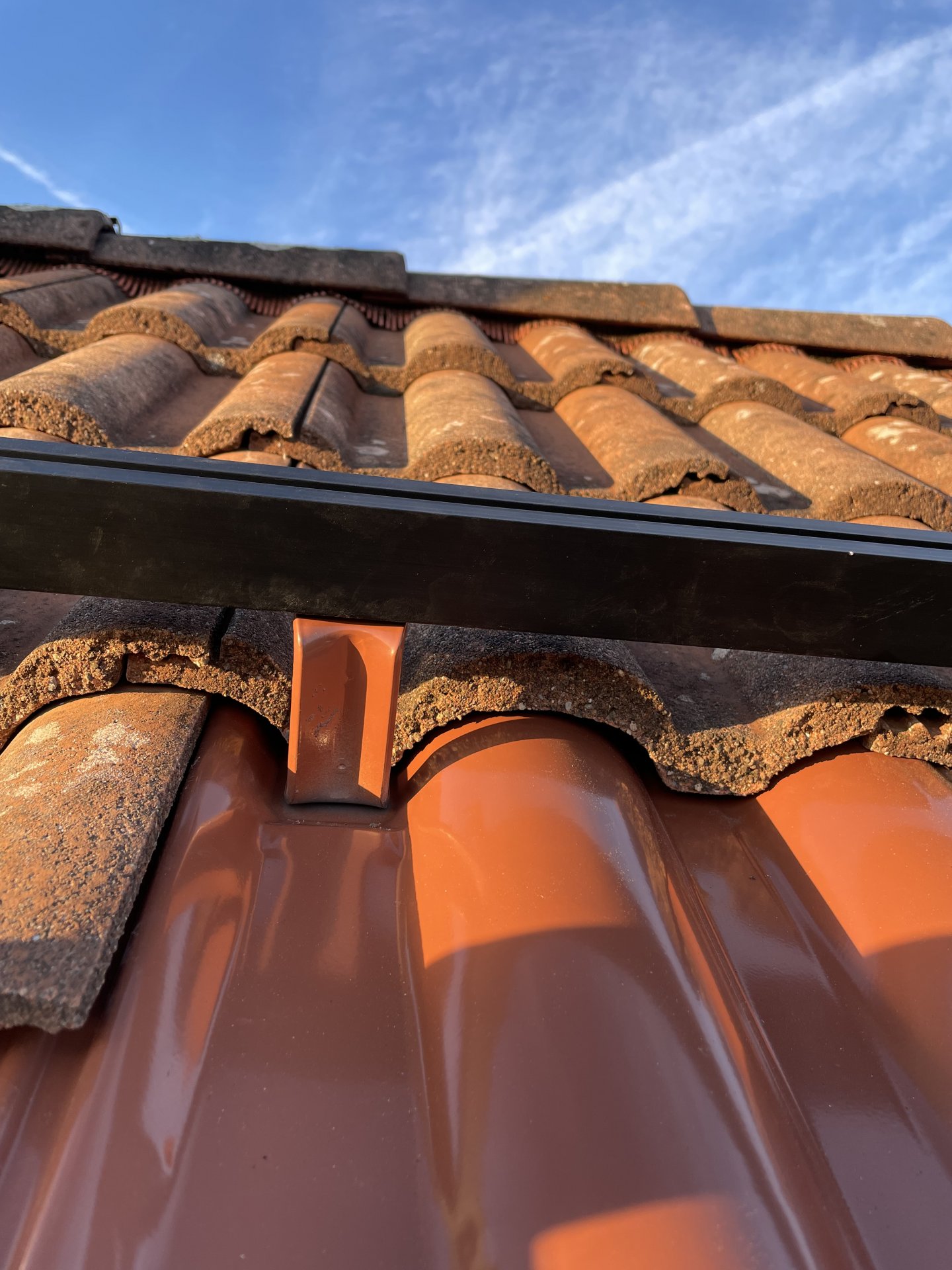

    Guten Tag Ich möchte das Lehmann aufdachmodul (Blechziegel) an der vorletzten Platte am First Montieren. Meine Frage: wie bekomme ich den letzten Ziegel demontiert und muss ich die Firstplatte auch demontieren?

    Guten Morgen
    Habe jetzt noch ein bisschen gegoogelt. Ich glaube ich muss den Firststein entfernen. Kann man dazu die Firstklammer aufbiegen und dann den ersten Stein ( in der Mitte des First) entfernen.
    Kann ich beim zusammenbauen die Firstklammer wieder zurück biegen?
    Vielen Dank schon mal wenn das wer bestätigen könnte oder mir sagt wie es geht

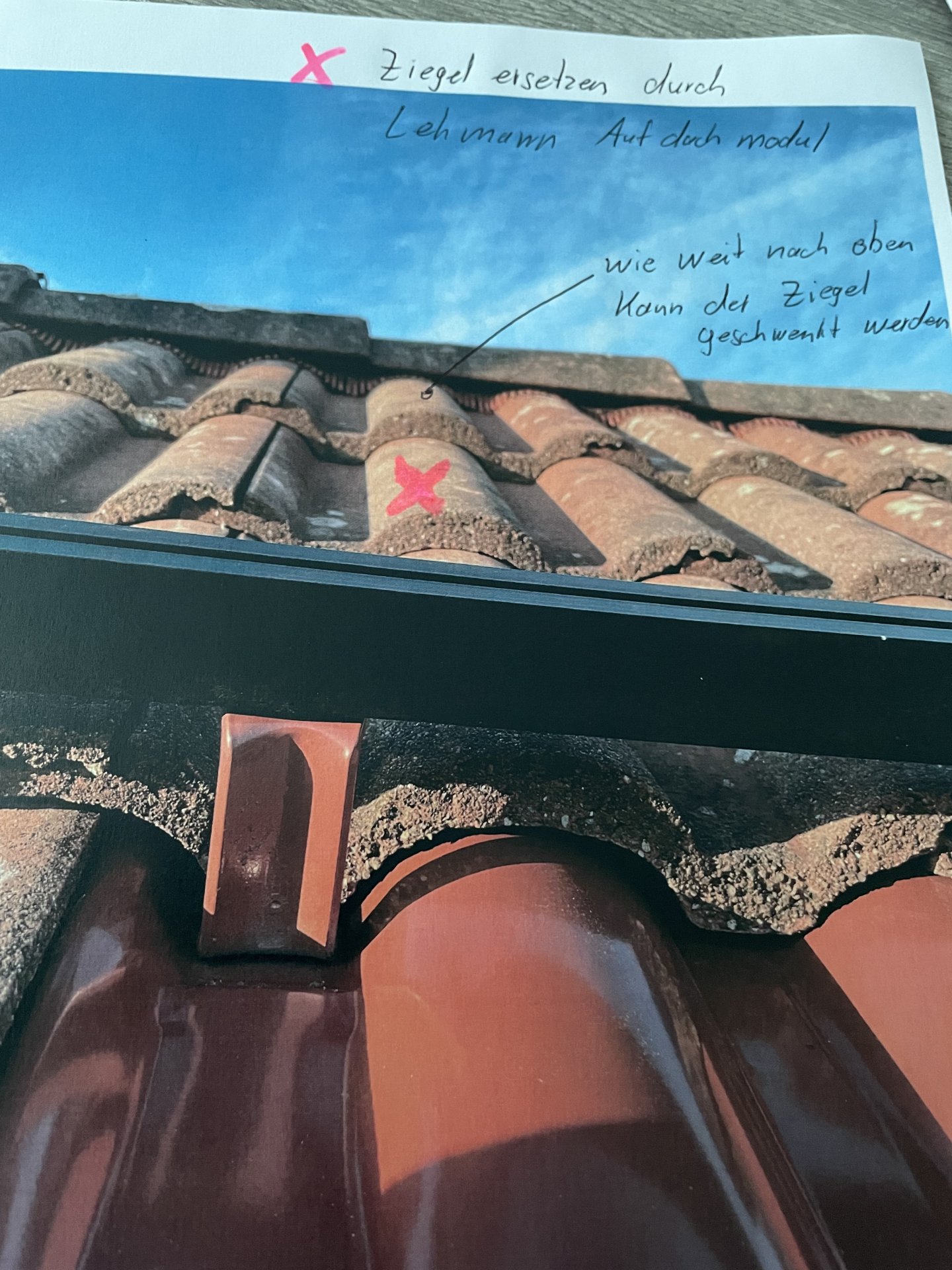

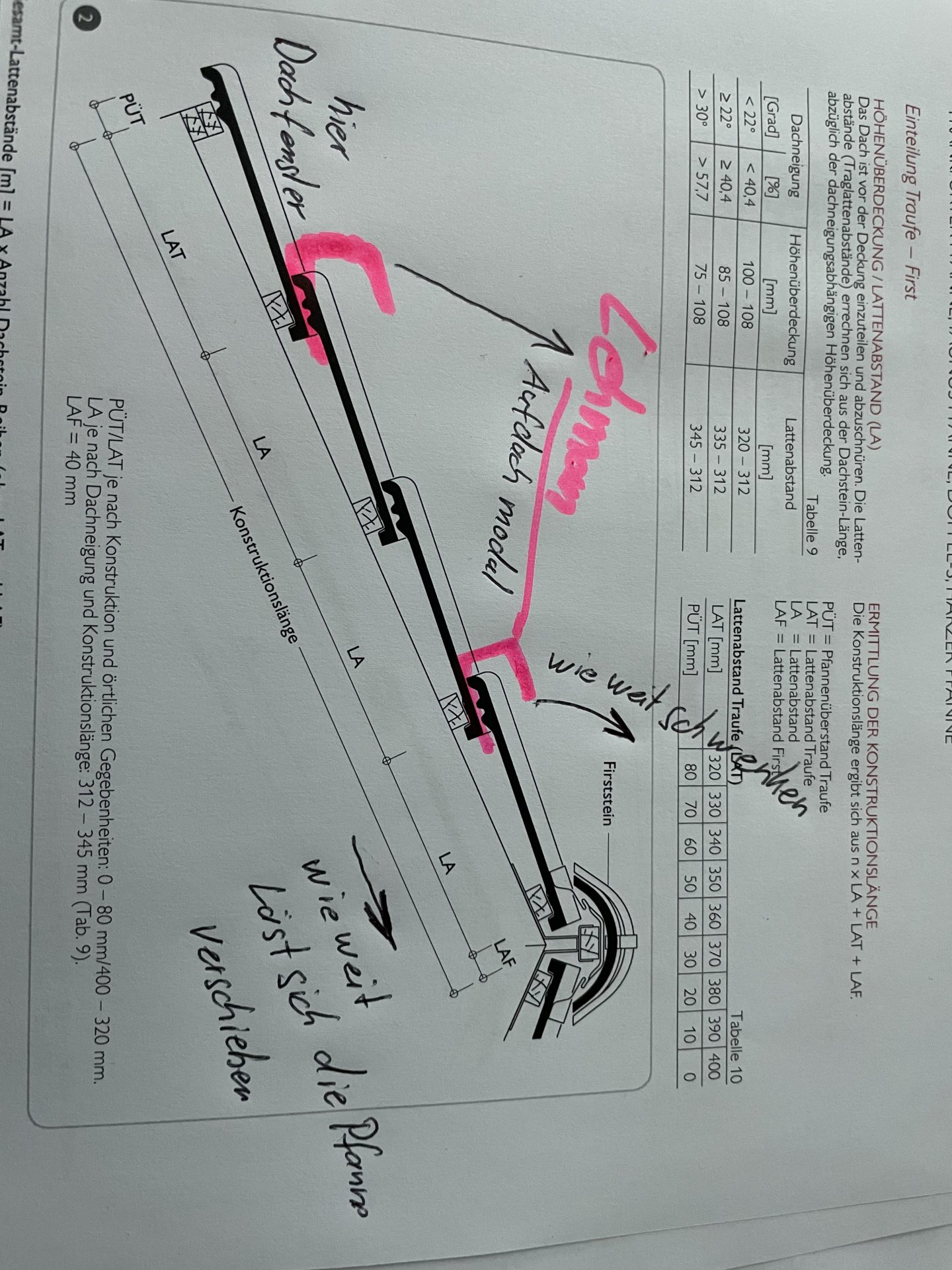

    Problem ist ja das ich den Lehmann Aufdachhalter verwende und den kann ich nur in der vorletzten Reihe des Firstes einbauen.
    Und dann wir der Lehmann Ziegel mit Verstärkungsschiene festgeschraubt. Und jetzt muss ich ja die oberste Reihe Ziegel in den Halter einfädeln..
    Dazu muss der oberste Ziegel nach oben geschoben werden. Aber da geht ja nicht viel max bis zur firstlatte.
    Wie weit lässt sich die oberste Reihe von Ziegeln nach oben schwenken?
    Aber wenn ich mir die Montagezeichnung anschaue lässt sich die letzte Pfanne nicht ohne Ausbau des Firststein entfernen

    Wie weit lässt sich die letzte Pfanne nach oben schieben bzw. Auch nach oben schwenken?

    Guckt mal bitte die Bilder an. Da sind meine Fragen

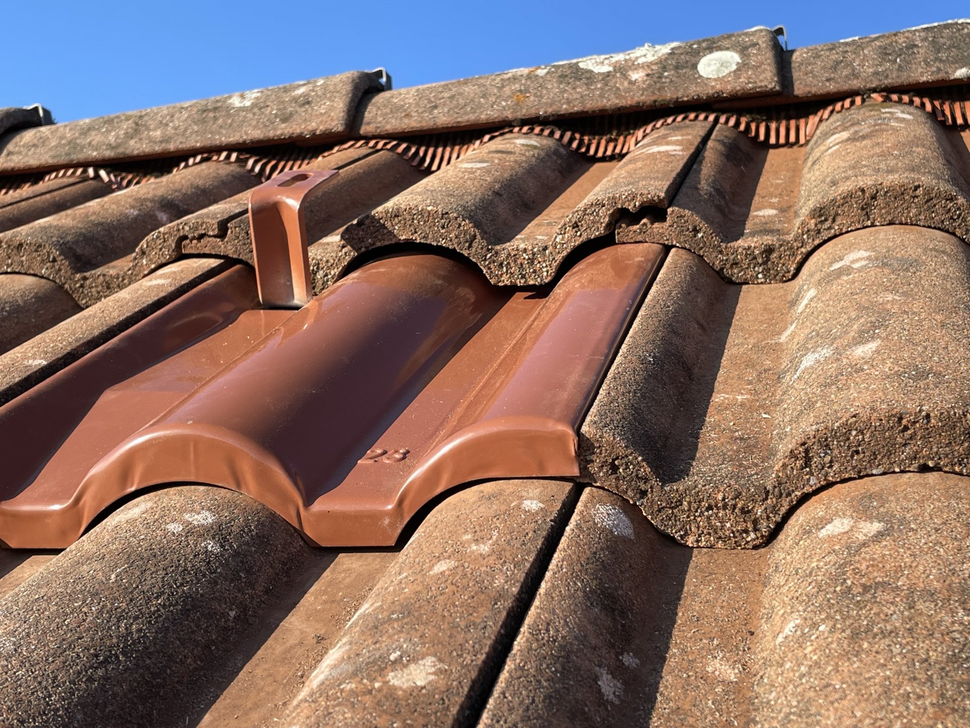

    Ein Blechziegel ist auch schon drin aber noch nicht befestigt. Wenn ich den Ziegel der letzten Reihe entnehme bekomme ich den wegen dem Haken nicht mehr einbauen . Bin jetzt am überlegen in den Ziegel 2 Löcher zu bohren und dann mit Dichtschraube in der Lattung fest mache.
    Die Verstärkungsschiene kann ich mit einem kleinen Winkel Schrauber fest machen

    Wenn man die Klammer vorsichtig aufbiegt , kann man in der Regel den Firststein anheben , und den Dachstein darunter rausheben.
    Wenn der Dachhaken stört, dann löst man auch die Firstklammer daneben ebenfalls , nimmt diesen Dachstein raus ( da stört ja kein Haken, und schiebt den Dachstein über dem Haken rüber , schraubt den Haken fest , und alles wieder retour.
    So wie das auf dem Bild aussieht, sollte das mit ein bisschen gefummel gehen.
    Ansonsten Lösung mit Entfernung des Firstziegel und später Befestigung mit Spenglerschraube .
    Schrauben mit Dichtung machen auf dem First weniger probleme( in der Regel gar keine ) als mitten in der Fläche durch einen Dachstein freibewittert verschraubt.

    Doch der First wird vermutlich verschraubt eher genagelt sein, aber wenn der nicht Knall angenagelt ist,
    kann man den Firststein durch aufbiegen der Klammer etwas anheben und bewegen , wodurch in der Regel die Dach Steine darunter wie beschrieben ein und ausghangen / gedreht werden können (schon häufiger so gemacht )

    Ja aber ich muss die Dachpfanne in den Blechziegel einfädeln. Und wie man auf dem Bild auch sieht liegt der Betonziegel nicht sauber in dem Blechziegel.Mal sehen ob ich das nicht noch besser hinbekomme
    versteh ich nicht ganz. Mit Dachhaken meinst du den vom Blechziegel?
