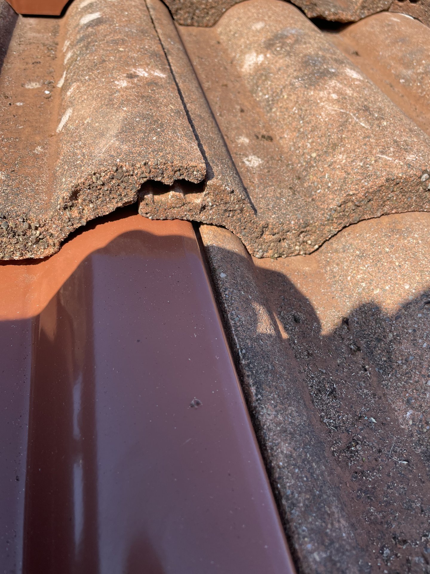

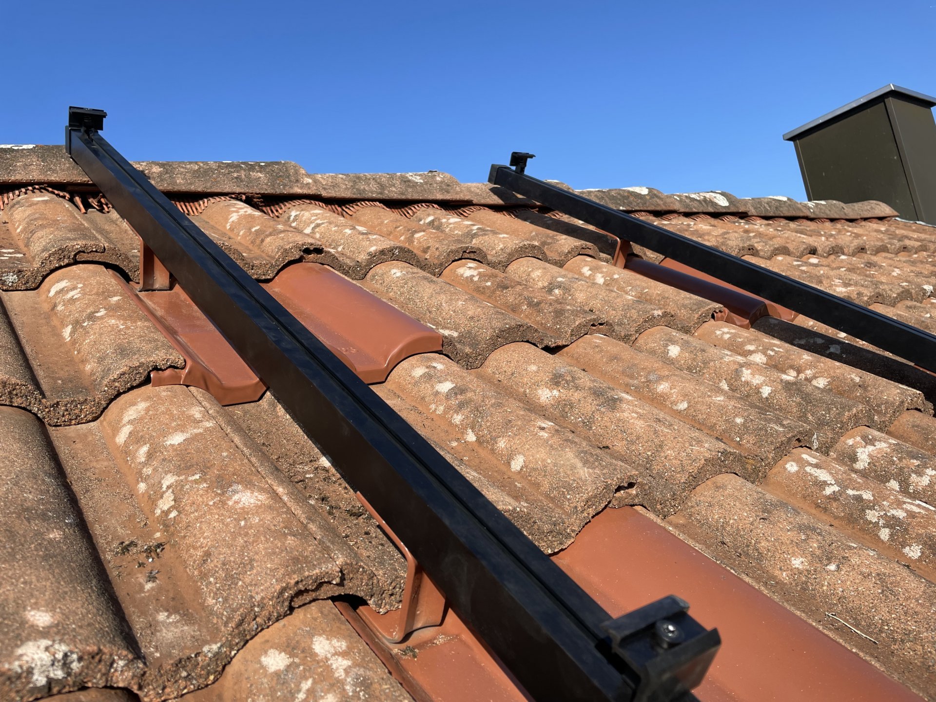

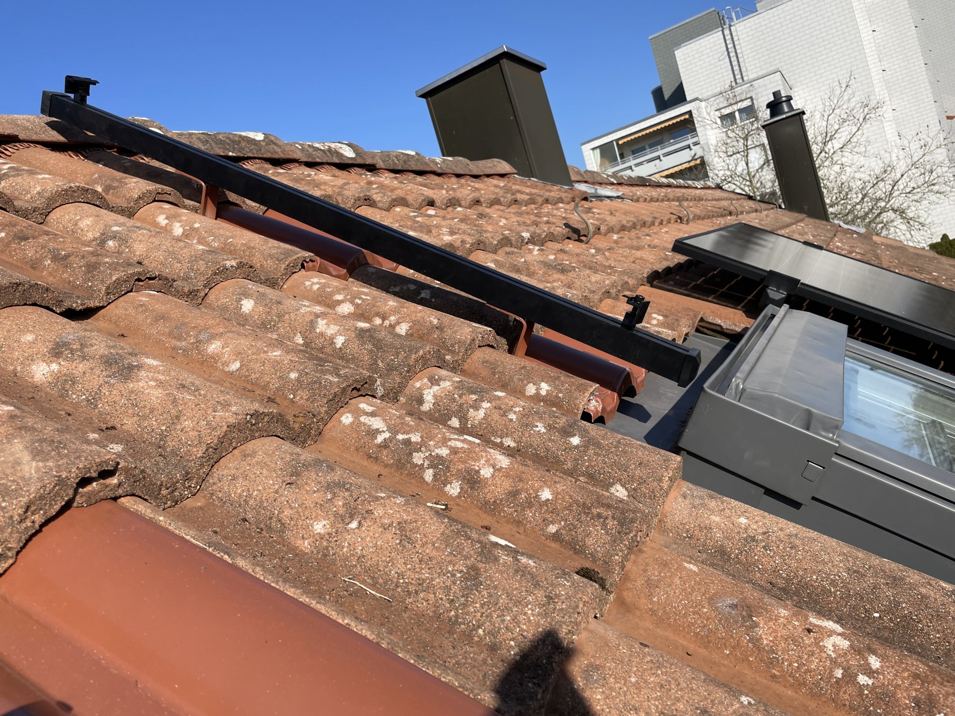

    So jetzt habe ich die ersten Blechziegel am First velegt. Ging genau so wie beschrieben wurde. Die Firststeine musste ich abnehmen.
    Aber Bild 3 gefällt mir nicht. Was kann man da tun? Oder stört das den Regen nicht?

    Zu Bild 3: Kann man lassen, da passiert nicht viel.

    Was heißt passiert nicht viel? Warum liegt das nicht richtig auf?
    Also aus Erfahrung jetzt würde ich die Lehmann Aufdachmodulhalter( Blechziegel) nicht mehr nehmen.
    Sind nur teuer. Ganz gewöhnliche Dachhaken und Taunus Pfanne ausschleifen.
    Ist die gleiche Arbeit

    Kann sein, das du den sperrenden Dachstein etwas nach links drücken musst .
    Yep, kann man machen, aber dann nicht wundern, dass man später die ganze Anlage abbauen kann, weil die unter dem Haken befindlichen Ziegel gebrochen sind.
    Es sind mind. 5mm Abstand zwischen Halter und Dachhaken einzuhalten. Bei Beton darfst du dann verdammt viel abschleifen, damit das auch dann ordentlich liegt.
    Da bleibt nicht mehr viel Material übrig.
    Deshalb hat der Elektriker / Solarteur auf dem Dach nichts zu suchen, genau so wenig wie ich an der Elektrik zu suchen habe! Wir haben einfach keine Ahnung von dem anderen Gewerk.
