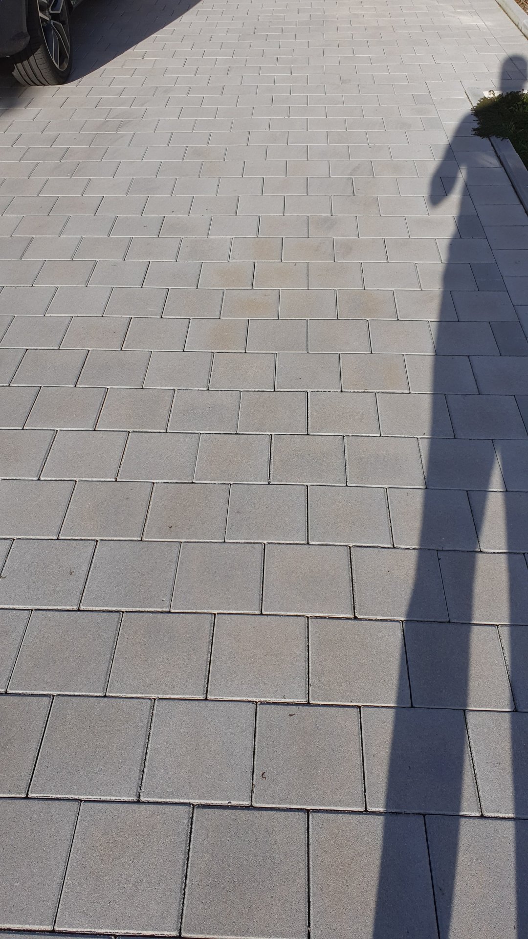

    wir haben in den nächsten 4 Wochen einen gerichtlich bestellten Gutachter am Start, der die Branverfärbungen bei unserem Betonpflaster untersuchen wird.

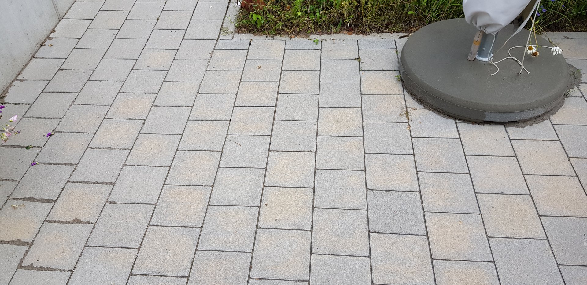

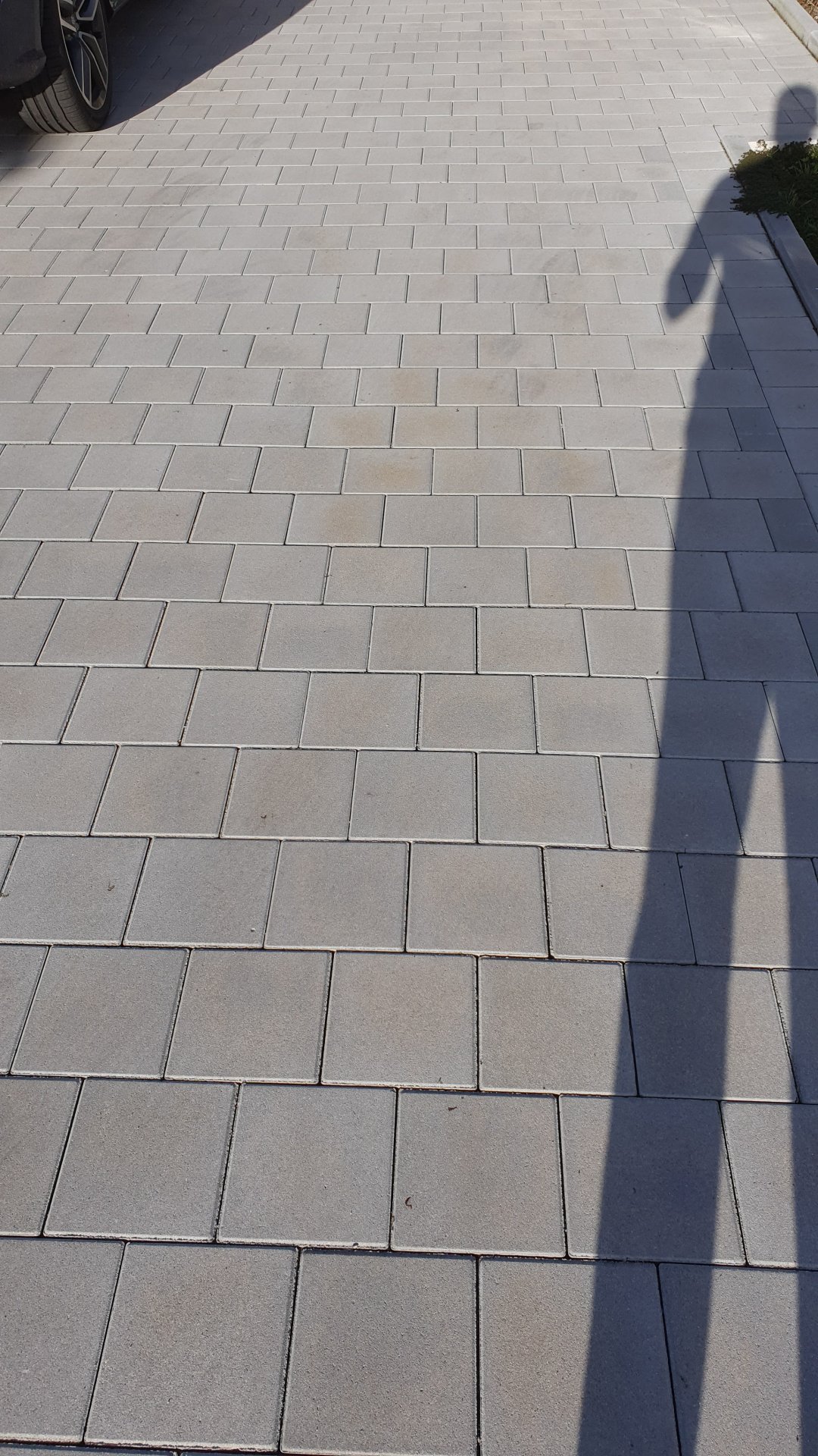

    Hallo an alle,
    Meine Pflastersteine sind nun 1 Jahr alt und auch ich musste leider bräunliche Verfärbungen feststellen.
    Gibt es mittlerweile neue Erkenntnisse zu den Ursachen?

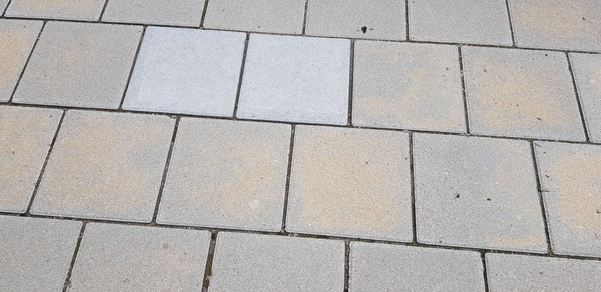

    Bei mir wurde ein falsches Material beigemischt was zu den Flecken führt.
    Wurde vom Hersteller im Labor getestet und der Mangel anerkannt.

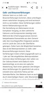

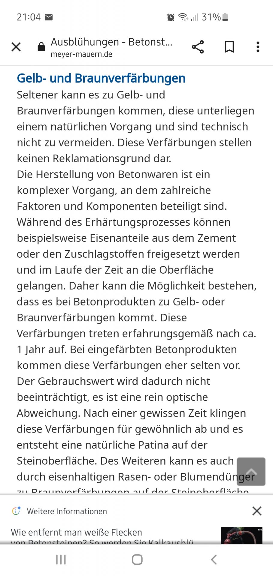

  12. #32 AlexMus, 11.11.2023
    AlexMus
    AlexMus
    22.10.2023

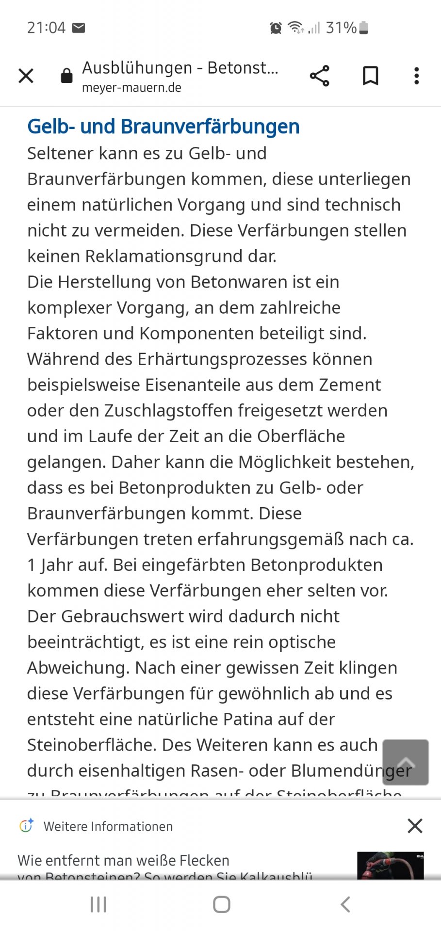

    Mir ist bei meinen Spaziergängen aufgefallen, dass viele Betonpflaster ohne Färbung die braunen Verfärbungen besitzen. Kann das sein, dass alle mangelhaft sind oder ist das ein stückweit normal? Bringt mich ins zweifeln. Auch habe ich ein interessantes Statement auf einer Herstellerseite für Betonwarwn gefunden. Füge ich euch mal hinzu.
    Viele Grüsse

    Das stimmt so nicht !
    Ich habe einen Ausgleich bekommen, da es nicht normal ist, dass sich die Steine verfärben.
