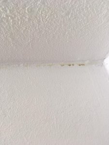

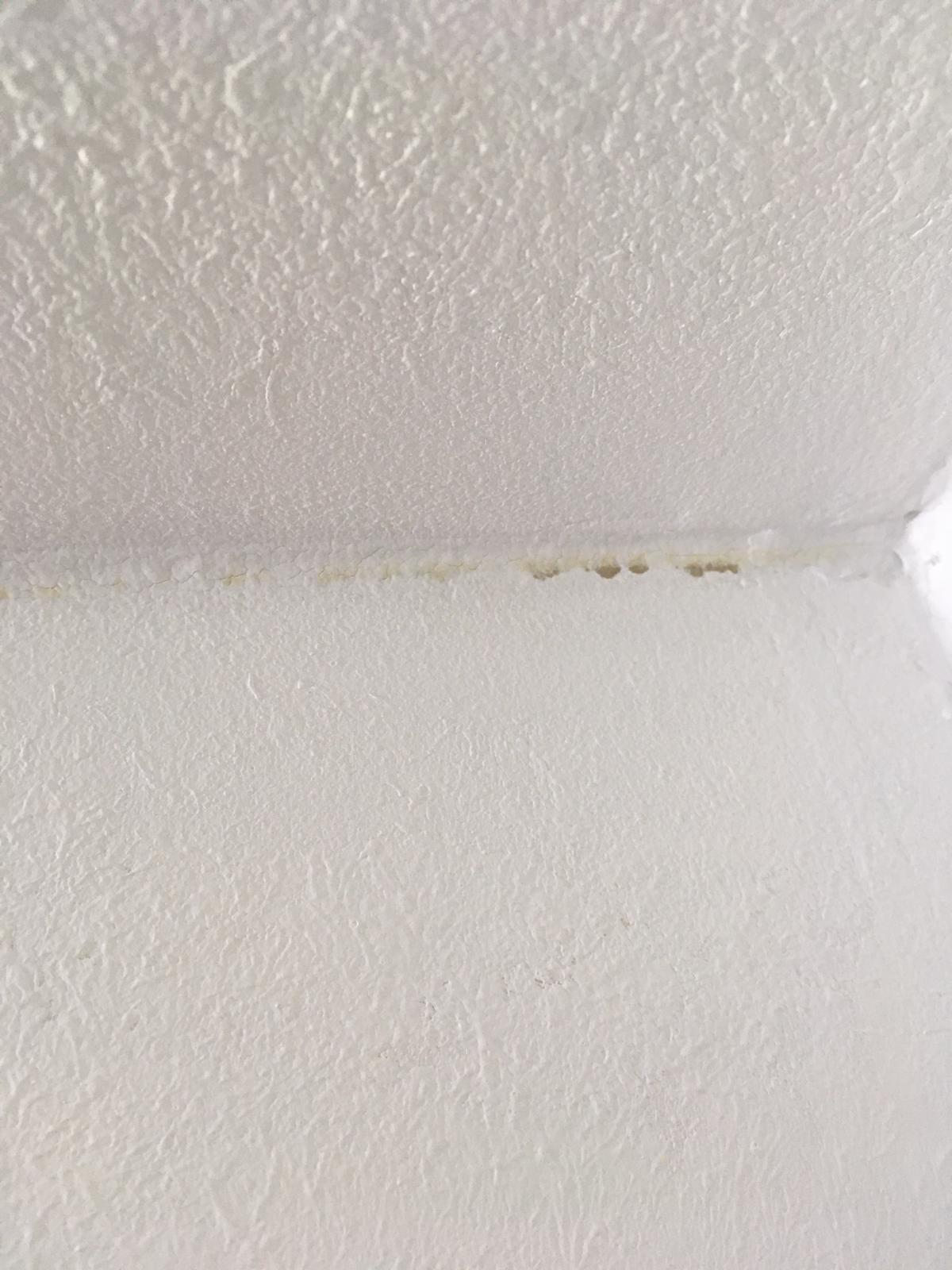

    Hallo Zusammen,
    wir leben seit 6 Monaten in unserem neuem Haus.
    Heute sind uns in einer Ecke des Wohnzimmers (EG) kleine braune Flecken in der Ecke aufgefallen; die wie ausgetrocknete Tropfen aussehen (siehe Foto). Sofort stellte sich Panik ein, dass Wasser von außen eindringt.
    Nach 2-mal durchatmen kam ich zu folgender Hypothese:
    Da die Ecke schlecht belüftbar ist hat sich aufgrund mangelnder Lüftung Kondenswasser auf der Acrylfuge gebildet (auf den Bildern zu erkennen dass der "Drecktropfen" an der Fuge startet und auf die Wand läuft). Einige Wochen zuvor hatte ich im Wohnzimmer einen Stahlträger geschliffen wodurch sich schwarzer Feinstaub in einigen Ecken gesammelt hat.
    Anschließend ist an einigen Stellen das dreckige Kondenswasser verlaufen und ausgetrocknet.
    Die Stelle ist übrigens trocken und die Flecken sind getrocknet und lassen sich auch nicht verwischen. Schimmel schließe ich daher aus.
    Ist meine These nachvollziehbar oder gibt es andere Möglichkeiten?
    Danke für Feedback!

    Kann Kondensation sein.
    jedenfalls war die Ecke einen der Vorbesitzer sicher schon bekannt sonst wäre nicht Zentimeter dick Acryl drauf und zu früh danach gestrichen worden.
    böse Zunge würde jetzt absichtlich vertuschter Mangel sagen
    Andere Formulierung Schönheitsreparatur vor Verkauf

    Einen Lappen nehmen und etwas Klo-Reiniger aufbringen (Säure-Basis mit PH ca.1, keinen Rohrreiniger auf NaOH Basis).
    Damit vorsichtig über die Flecken fahren.
    Wenn diese weniger werden ->Eisenoxid,das durch den Kloreiniger entfernt wurde.

    Das war ich :mega_lol:
    Wir haben ja neu gebaut und mangels finanzieller Mittel haben wir selber gestrichen...

    Hallo habt ihr eine Lösung dafür gefunden? Wir haben das gleiche Problem in der Fuge zwischen Decke und Wand, allerdings schon seit
    3 Jahren. Überstreichen hilft nicht, neuer Acryl hilft auch nicht. Es kam schon zweimal eine Firma um zu prüfen ob es Feuchtigkeit ist. Wände sind allerdings trocken. Wir sind ratlos.

    Ja, haben wir!
    Es kommt keine Feuchtigkeit, Wasser, o. ä. von außen. Es scheint so dass es Stockflecken durch Luftfeuchtigkeit in der Ecke zu sein. Auch durch Lüften kommen wir dem nicht richtig bei.
    Lösung:
    Wir haben uns von Mellerud "Schimmelentferner" und dann noch ne Dose "Stockfleckenblocker weiß" geholt und verarbeitet. Seitdem ist Ruhe und die Ecken bleiben weiß.

    Neubau???
    Tauwasserniederschlag im Deckenixel einer Außenwand???
    Wer war denn da für den EnEV-Nachweis und die Wärmebrückenplanung zuständig?
    Manuelle Fensterlüftung reicht zur Tauwasservermeidung nicht aus?
    Welche Raumtemperaturen und rel. Luftfeuchte haben sie denn in dem Zimmer?
    Neubau?
    Welches Ergebnis hat denn Ihr Haus beim Blower-Door-Test geliefert?
    Schon mal von DIN 1946-6 (Wohnraumlüftung) gehört?
    Da sollte mal jemand ein Lüftungskonzept erstellen und umsetzen.

    Also wir haben einen Neubau und keine richtige Erklärung dafür, was das für Flecke sind.
    Auf unsere Reklamation hin, wurden 2 Leckageortungen durchgeführt und nichts festgestellt. Wir haben auch eine Be und Entlüftungsanlage und die Raumtemperatur liegt meist bei 23 Grad, die Luftfeuchtigkeit liegt bei 34, häufig sogar drunter. Also am falschen Lüften kann's eigentlich nicht liegen.
    Der Blower-Door-Test ergab n50 =0,93 1/h.
    Und trotzdem kommen hier und da die Flecke hervor in der Fuge zwischen Decke und Wand. Im Obergeschoss haben wir das Problem nicht. Haben schon überlegt ob es irgendwie an der Betondecke liegt, da wir es wie gesagt nur im Erdgeschoss haben.
    Also wenn Sie was konstruktives empfehlen könnten wäre es toll, ansonsten kommt Ihr Kommentar eher wie Kritik rüber, statt eine Hilfestellung (sorry wenn ich da was falsch rein-interpretiert habe)

    Sorry - meine Checkliste klang wohl etwas streng. Sollte sie nicht.
    Also bei den Klimawerten (23 °C / 34 % rF) darf bei einem Neubau dort gar keine Tauwasserkritische Oberflächentemperatur auftreten. Falls sie jemanden in Reichweite haben mit Thermografiekamera oder wenigstens mit einem IR-Thermometer dann sollten sie mal bei winterlichen Außentemperaturen die Innenoberflächentemperatur des Ixels messen. Die sollte eigentlich nicht unter 19 °C liegen (bei Raumtemperatur von 23 °C). Ist sie deutlich kühler, so wäre dies evtl. ein Hinweis auf eine tauwasser- bzw. schimmelpilzkritische Wärmebrücke.
