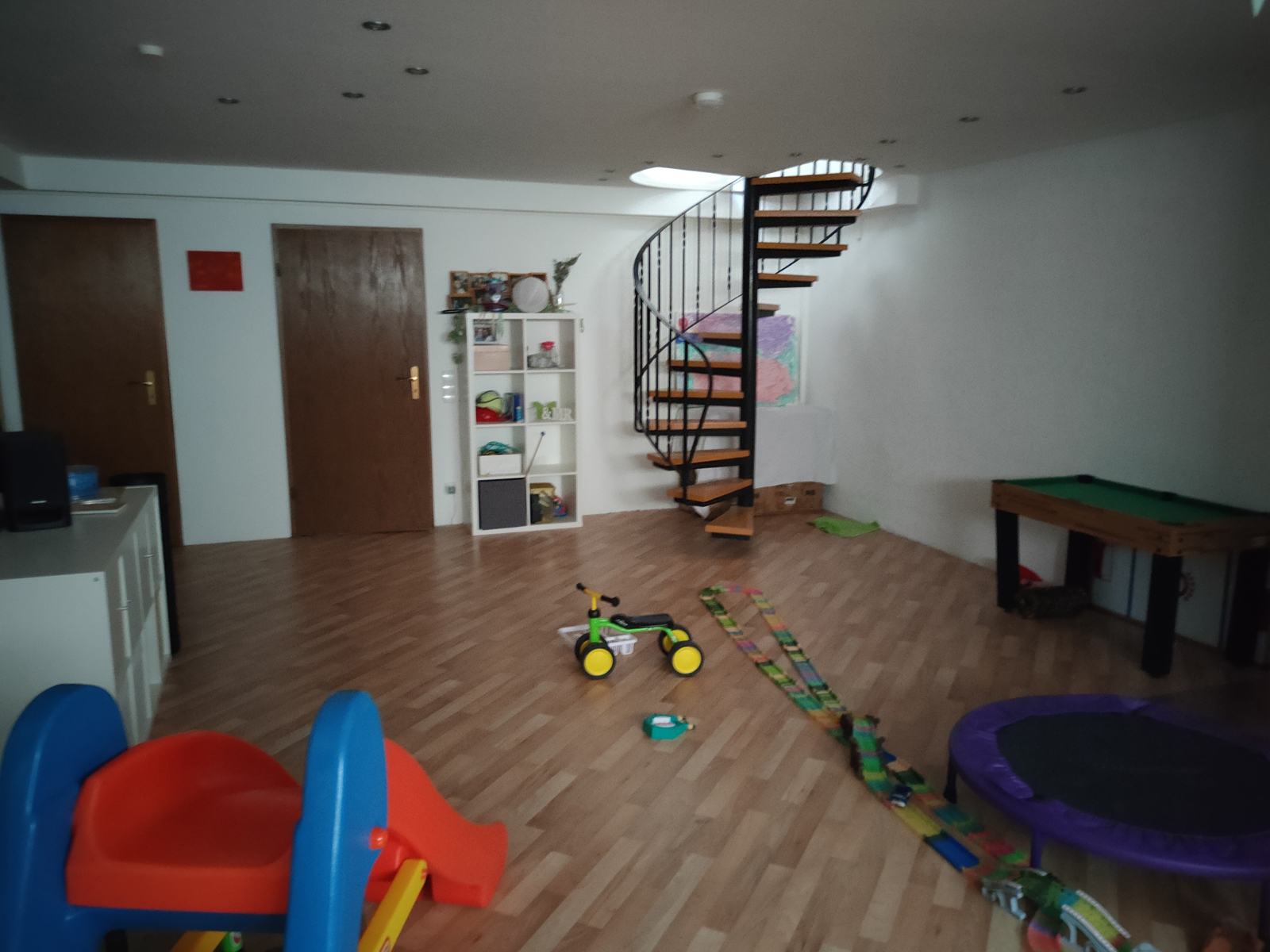

    Hi Leute,
    wir haben eine Wendeltreppe, die 3 Etagen innenliegend miteinander verbindet: Keller, Wohnetage, Schlafetage.
    Der Raum im Keller ist relativ groß, mindestens 50qm. Dient aktuell als Büro, Toberaum der Kids, Sportecke, Musikzimmer.
    Ungünstig ist nur, wenn ich im Büro mal mehr Ruhe brauche, kann ich nicht einfach die Tür zumachen.
    Oder mich mit meinen Jungs treffe, schallt das auch immer hoch zur Frau auf der Couch, oder den Kids im Bett.
    Es würde mir hier nicht um komplette Schallisolation gehen, sondern eher um Schallreduktion.

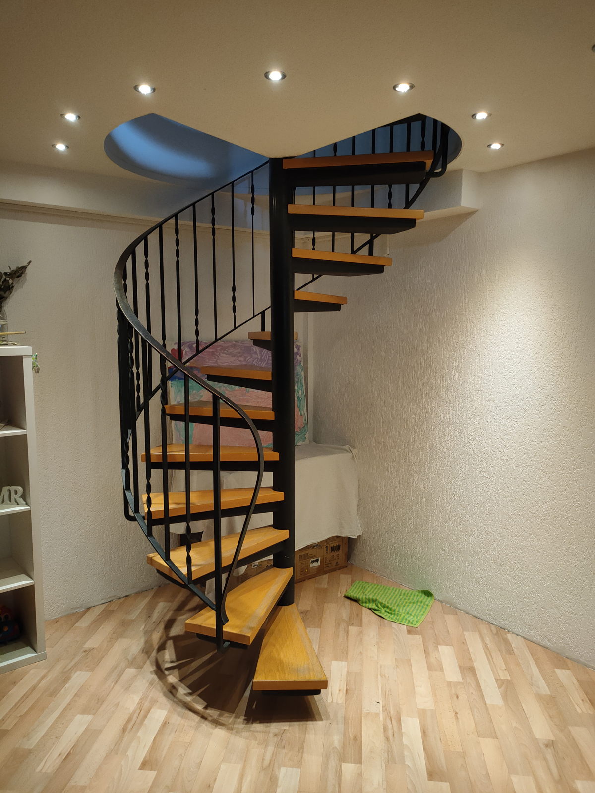

    Natürlich könnte ich die Treppe im Keller einfach in Trockenbauweise abkasteln. Dann nehme ich mir aber komplett die Tageslichtquelle. Wie ihr auf dem Foto seht, gelangt doch relativ viel Licht durch die Treppe nach unten. Meistens ist es nicht nötig, den Keller abzuteilen. Eher so in 20% der Nutzung.
    Die Kids werden aber natürlich auch irgendwann älter. Vl treffen die sich dann unten, und die Eltern wollen ihre Ruhe haben. Selbes Prinzip.
    Habt ihr eine Idee, wie man das geschickt lösen könnte?
    Doch Trockenbauwand, aber 2 Türen darin vorsehen, die man für gewöhnlich offen stehen lassen kann fürs Tageslicht? Vielleicht hat hier ja jemand eine zündende Idee? :)
    LG und Danke

    Glaswände mit Tür.

    Ich habe tatsächlich auch schon an eine Glaslösung gedacht, aber davon halten mich 3 Punkte ab:
    a) Muss das ja einigermaßen dickes ESG sein, damit der Schallschutz nicht komplett nichtig ist.
    b) Muss ich das komplett einkaufen, bin dann damit wohl 5-10k los. Nicht gerade das, was mir vorschwebt.
    c) Hoher Reinigungsaufwand (rieselt halt immer alles durch das Treppenhaus nach unten und wird sich dann schön an den Gläsern sammeln).

    VSG ist besser für Schallschutz (2 x 6 mm). Der Dreck kommt so oder so runter.

    neben der bereits erwähnten Einhausung der Treppe in einem Raum aus Glaswänden mit Tür bleibt noch die günstigere Einhausung mit Trockenbau der über Glastür und / oder Glasfenster (ggf. auch festverglaste Elemente, nicht öffenbar) verfügt. Das kann auch der Trockenbauer errichten.
    Nichtsdestotrotz wirst Du irgendwelche Nachteile bei der Beleuchtung in Kauf nehmen müssen ... daran führt kein Weg vorbei.

    Interessant, das wusste ich noch nicht.
    Bzgl Dreck: klar kommt der runter, aber beim Glas mit dem Nachteil, dass man auch noch 10qm Wände putzen muss.
    Aber ich sehe auch ein, dass hier bzgl Lichteinfall eine Glaslösung das Bessere wäre...
    Vl wäre ja auch ein Hybrid denkbar: in den Fälle, wo die Tür geschlossen sein muss, ist Lichteinfall komplett egal. Die Tür müsste also schonmal nicht unbedingt aus Glas sein.
    Dann könnte man ja vl auch eine Trockenbaulösung machen, und dort festverglaste VSG Elemente einbauen? Müsste es doch geben? Der Vorteil wäre, dass ich schon 3 Trockenwände gebaut habe und dann primär Materialkosten hätten...

    Irgendwie fehlt mir das richtige Stichwort, um mir bzgl Fensterlösung im Trockenbau mal einen Überblick zu verschaffen. Grundsätzlich braucht man ja sicherlich vorgefertigte Profile, die man in die Trockenbauwand anarbeitet, um dort eine ESG oder VSG Scheibe einsetzen zu können.
    Ich würde ja "einfach" nur einseitig eine Scheibe in einer 100er Wand einbinden wollen, keine richtigen Fenster.
    Ist ja nur Keller, daher würde ich jetzt hier nicht auf eine teure Fertigfenster-Lösung zurück greifen.
    Gibt es nicht passende Profile oder Formteile genau für solche Zwecke?

    Ja, nennt sich Fensterrahmenprofil.

    Also sowas?
    Gibts sowas nicht in "einfach"? Also einfache Leisten oder Profile, die eine VSG Scheibe in der Trockenbauwand festhalten, und sich einbauen lassen?

    Es geht auch ohne Flügel. Selber was basteln geht auch, wenn man keine 2 linke Hände hat.

    Wie wärs mit Standard Trockenbau mit Standard Tür, die nen Glaseinsatz hat und dann halt noch ne gute Lampe an die Decke

    Vorhang fällt flach, möchte das dort unten schon dicht haben.
    Noise cancelling - meine Kids werden sich bedanken wenn ich denen die nachts aufsetze :D
    Es wird wohl auf eine Trockenbaulösung mit eingesetzer VSG Scheibe hinaus laufen.
    Dazu ne Tür, die idR offen steht. Dadurch sollte noch genügend Licht durch kommen, aber ich kann alles verriegeln wenn ich will.

    Hast du die Möglichkeit in der abgehangenen Decke da 2x "Kuchenstücke" zu versenken die dann seitlich ausfährst. Einzig das Geländer könnte da nerven.

    Hab ich tatsächlich auch schon dran gedacht. Es gibt leider nur solche Vorrichtungen, wenn das Geländer nicht durchs Loch verläuft. Deshalb klappt das bei mir leider nicht, da bleiben viel zu viele Lücken, da kann man's direkt offen lassen ;)
