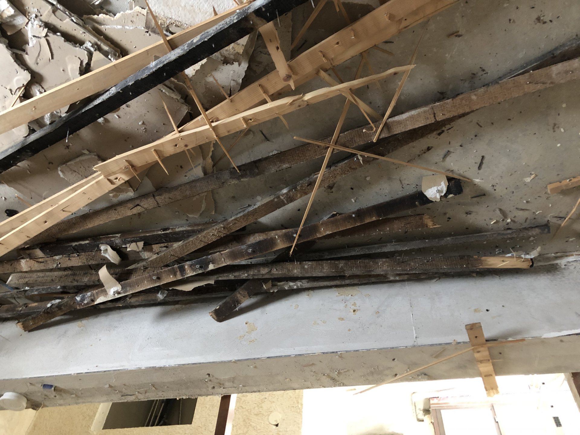

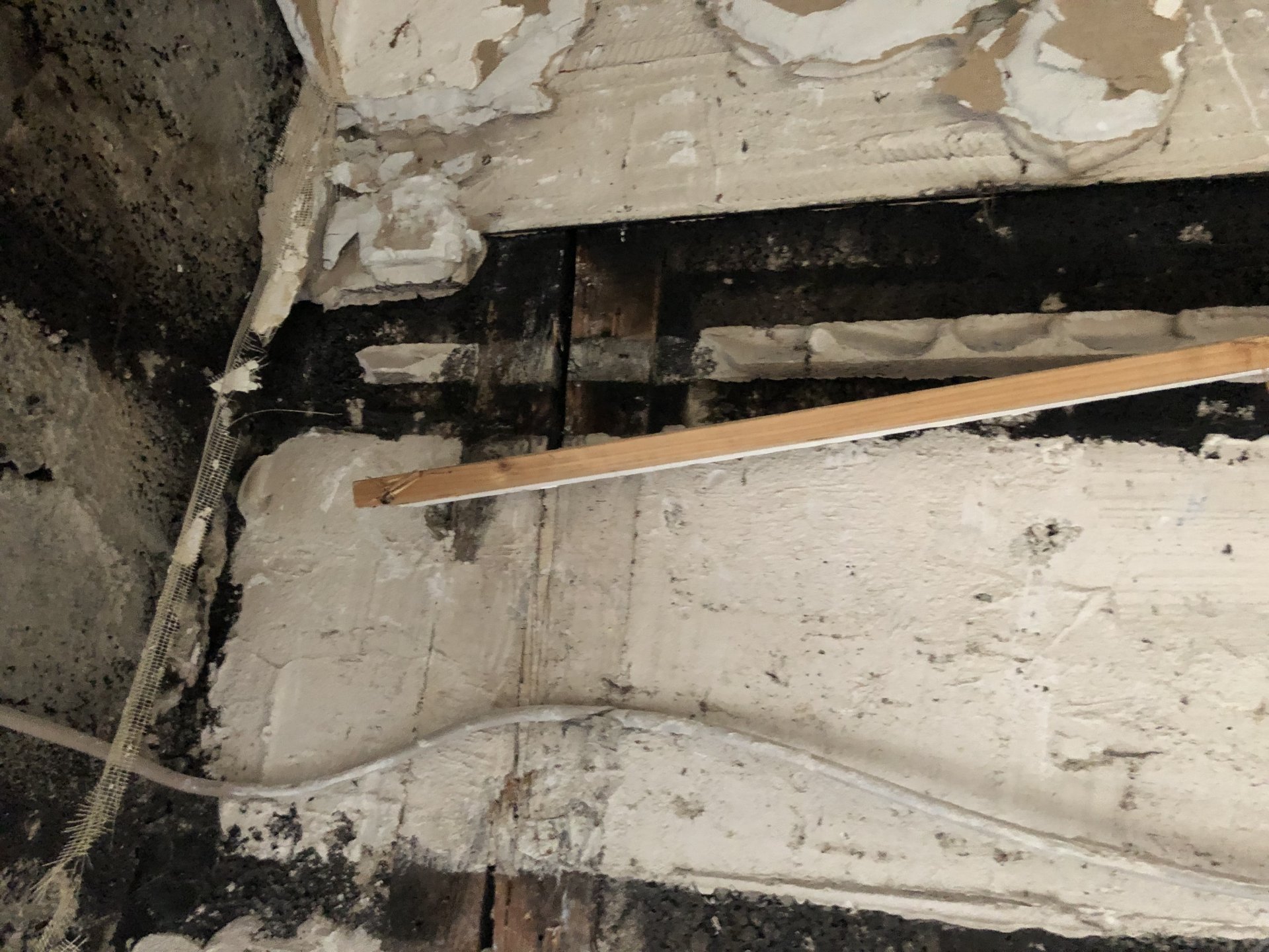

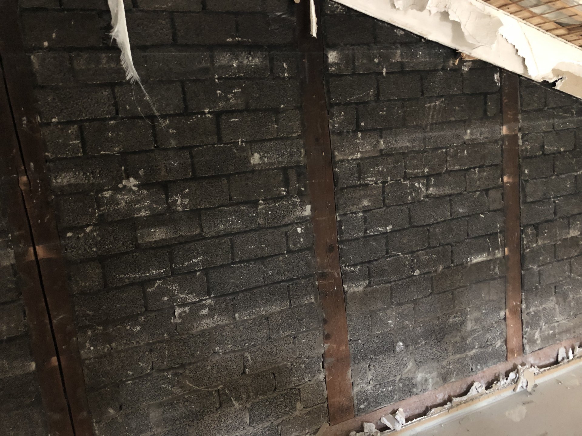

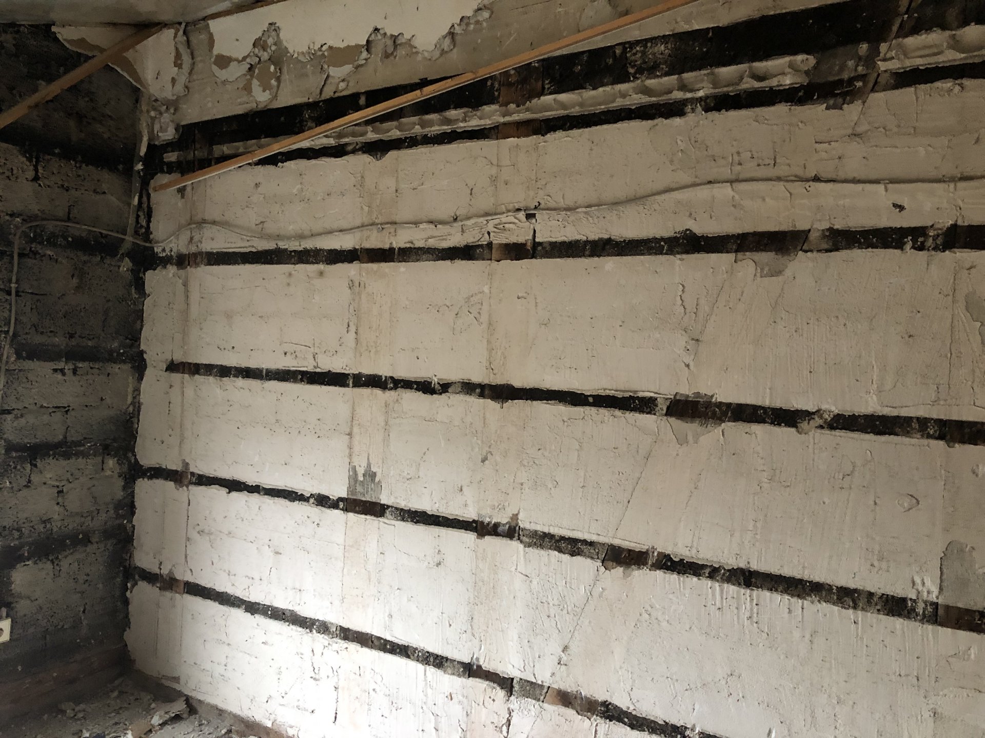

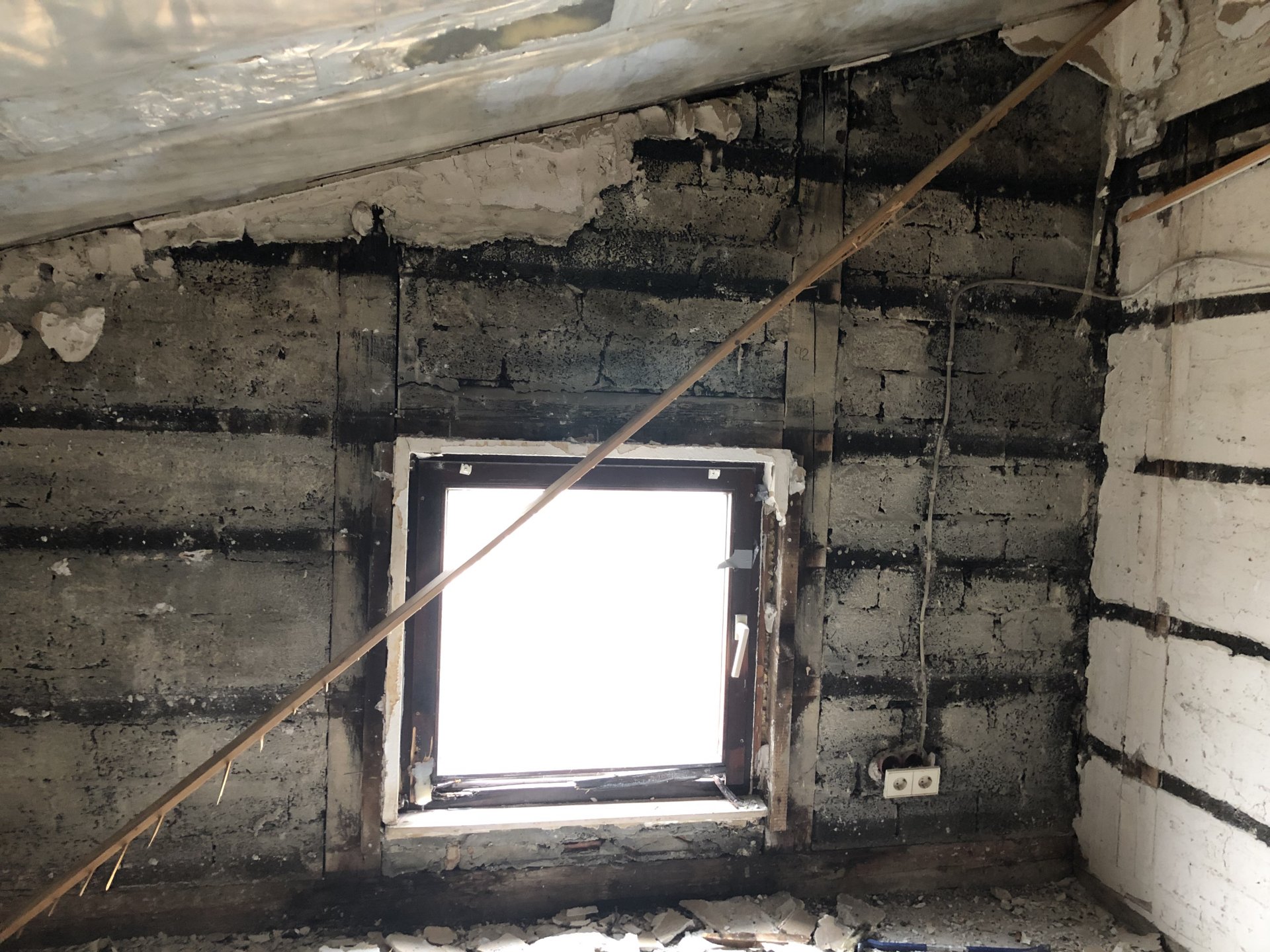

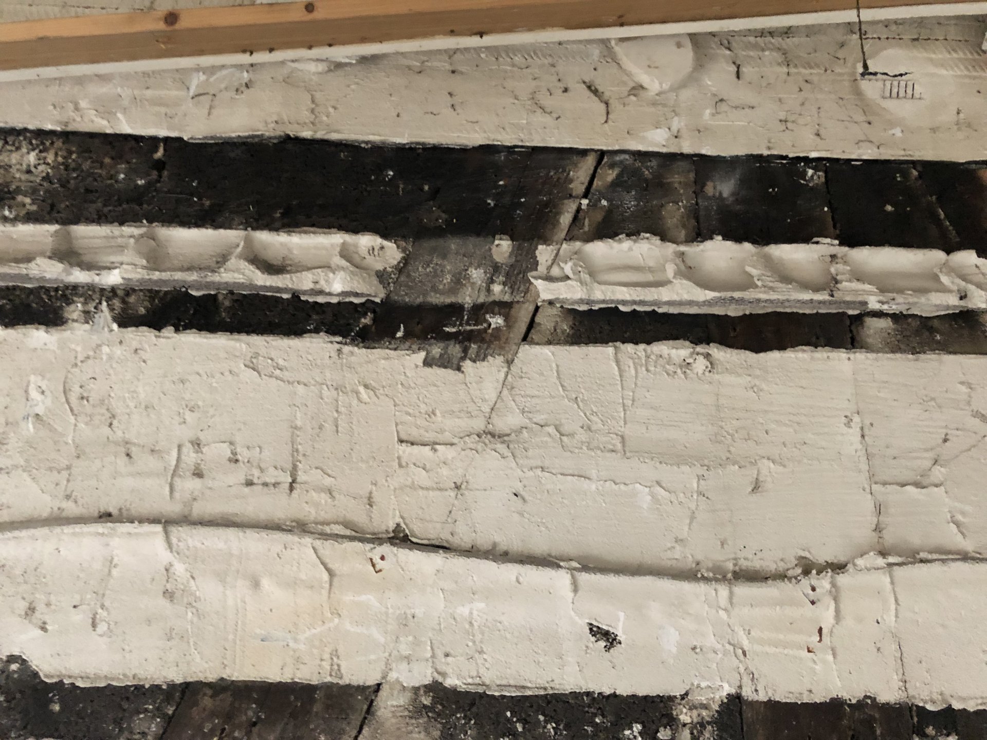

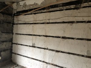

    Wir haben uns eine relativ große Wohnung mit 170qm gekauft. Zustand: renovierungsbedürftig!
    Wir entschlossen uns für eine Kernsanierung. Hierbei stießen wir auf einen unsachgemäße, stümperhafte Renovierung des Brandschadens aus dem Jahr 1988! Die Wände sind schwarz und die Lattung - man möge es nicht glauben - ist völlig verkohlt. Seit der Öffnung riecht es nach Rauch.
    Der Makler rief der Verkäuferin an, die zugab, von dem Brand gewusst zu haben. Der Tatbestand der arglistigen Täuschung ist gegeben. Wie würdet ihr euch verhalten!

    Ist dadurch ein Schaden vorhanden und kann man ihn beziffern?

    Na ja, Hauptfrage ist zunächst doch, worüber reden wir überhaupt? wie Petra ja schon in #2 gefragt hat. Ist es eine Wand, die sowieso rausgerissen werden soll, oder oder oder. So ein Bild und genauere Beschreibung wäre nicht schlecht.

    Ist denn nur ein einzelner Raum betroffen ?
    Ist die standsicherheit gefährdet?
    Raumluftmessung im betroffenen Bereich ?
    Angebote von 2-3 fachfirmen für brandsanierung einholen, Verkäufer damit als Grundlage +x Nachverhandeln.
    falls nein, Anwalt, öbuv sv , Gericht usw....
    Achtung, Geld kann man nur holen denn es da ist !

    Eigentlich war zwischen uns vereinbart (Verkäuferin, Makler & wir) dass wir beabsichtigen eine Regelung ohne Anwälte zu finden, doch gestern kam das Schreiben eines Anwaltes. Die Verkäuferin erinnert sich jetzt nicht mehr an ihre Aussage. D. h. wir streiten uns ...
    Ja, es ist nur ein Raum (Studio) betroffen. Laut Gutachter steht eine Summe von 20.000 € PLUS im Raum, da man einige Dinge evtl. erst beim Eröffnen erkennt. Beim damaligen Brand wurde das gesamte Dach erneuert! Komischerweise wurde an den Wänden gespart. Es ist davon auszugehen, dass der damalige Besitzer das Geld von der Versicherung eingesackt hat.

    Nachtrag: Statik scheint nicht davon betroffen zu sein!
    Es geht uns natürlich auch um gesundheitsgefährdende Stoffe, die bei einem Brand entstehen und die „Abdichtung“ , da es noch immer sehr nach Rauch riecht.

    Also ich kann dir nur aus meiner Sicht sagen, was bei einer Brandsanierung im Raum stand. Bei uns hat das Nachbarhaus in geschlossener Häuserzeile gebrannt. Mehrfamilienhaus aus den 20ern. Die Reinigung des Brandruss der unter unserem Giebel beaufschlagt war, war erheblich teuer. Genaue Summen hab ich allerdings grad nicht parat. Wir hatten das damals von einem Gutachter analysieren lassen und selbst augenscheinlich unbeschädigte Bereiche waren erheblich mit Schadstoffen belastet. Wie man sowas einfach zubauen kann ohne vernünftige Sanierung leuchtet mir nicht ein. Ich glaube aber, dass die Beweisführung in diesem Falle sehr schwierig werden wird.
