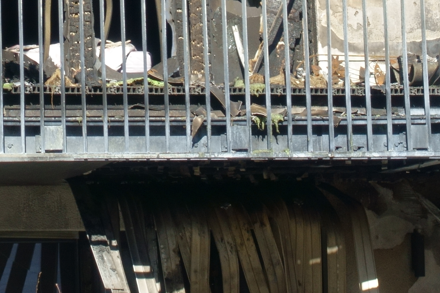

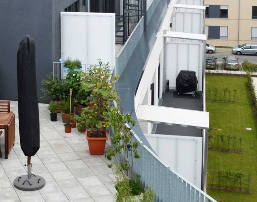

    Weil ich heute nur kanpp einen Kilometer weg arbeite und das Wetter so schön ist, habe ich mir das Haus in der Pause mal angesehen. Die Balkone waren definitiv mit WPC Planken belegt. Die kann man an einigen Stellen noch sehen Die Balkone und Bereichstrenner sind mit Kunststoffplatten, wahrscheinlich PVC, belegt. An den Balkonunterseiten sind noch mal PVCHohlkammer Profile gehängt. Die Dämmung besteht ganzflächig aus Mineralwolle und klebt fast überall noch an der Fassade.
    Was lernen wir daraus: keine Balkone aus brennbaren Materialien.

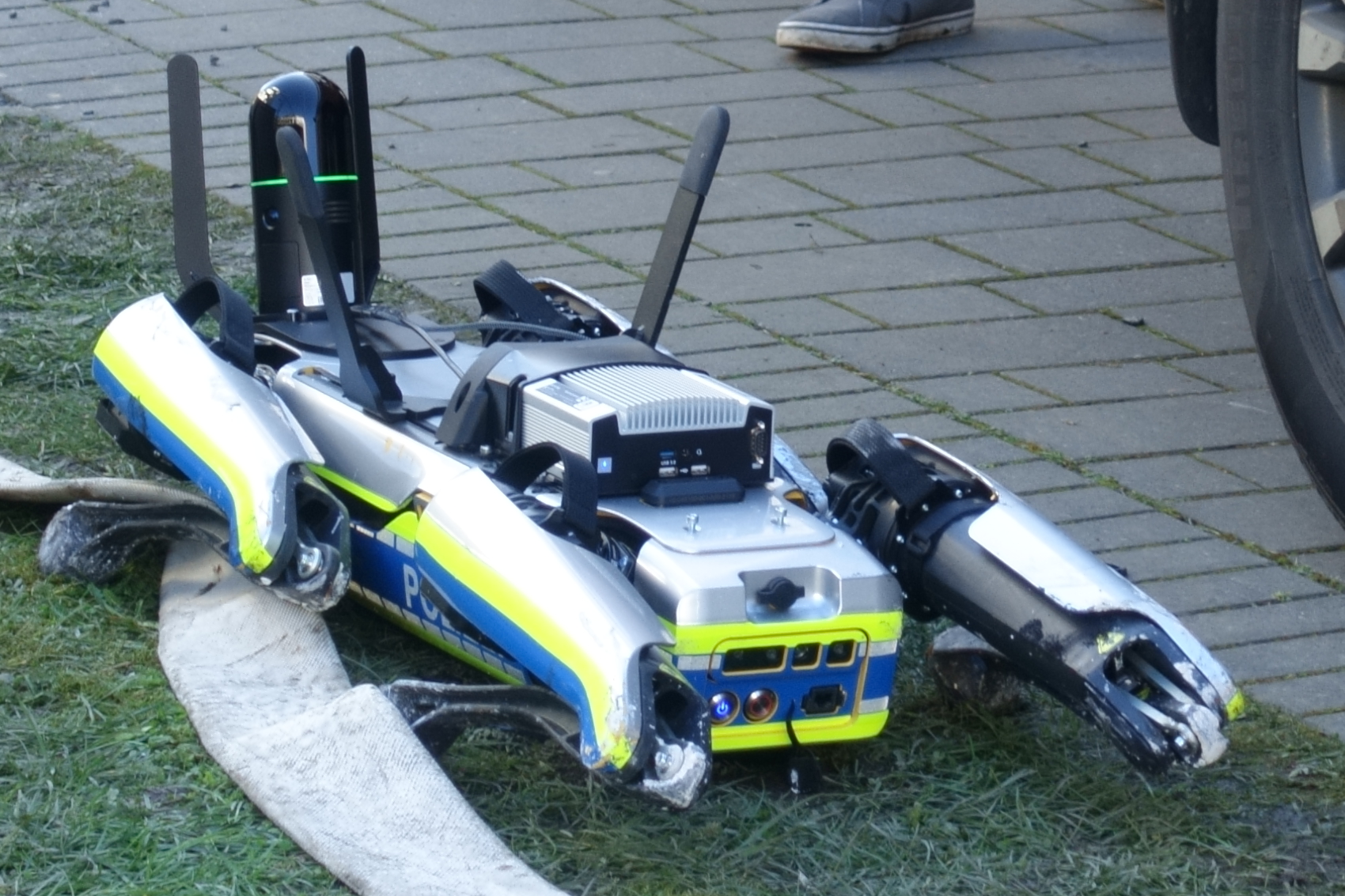

    Aktuell fliegt die Feurwehr das Gebäude mit einer Drohne ab und filmt und der Polizei Roboterhund liegt im Gras.

    Hier sieht man es im vorderen Randbereich des Brandes ganz gut. Der Balkonsichtschutz war anscheinend der Zunder, der dann die WPC Dielen entflammt hat. Zumindest ist das die zeitliche Reihenfolge.
    Hier noch mal ein Detail aus dem Bild. Man sieht die Dielen und auch die Kunsstoffabdeckung darunter, die sich schon ablöst.

    Da sieht der Freund und Helfer etwas unscheinbar aus. Das Haus wird im übrigen abgerissen und der Eigentümer sieht noch keine Veranlassung, die Balkone an den anderen Häusern umzubauen
