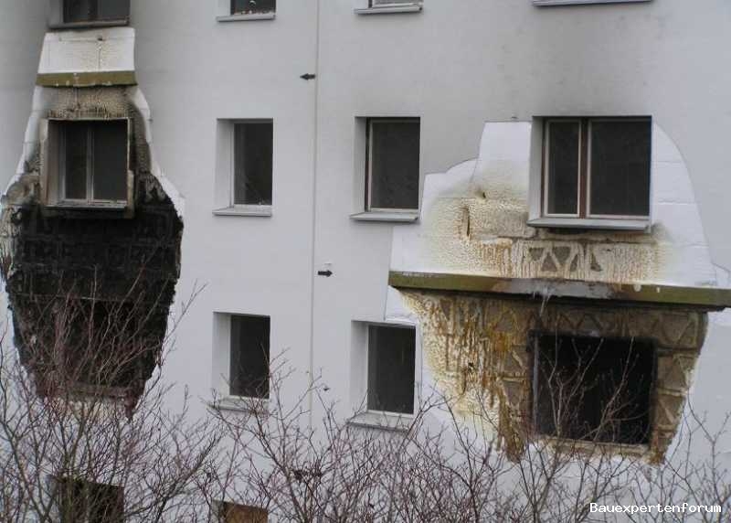

    Mal ein Foto aus einem Vortrag eines Herstellers aus Hessen, der die Funktion des Brandriegels erkennen lässt. Objekt und Systemdaten sind mir leider unbekannt:
    So viel zum Thema "Brandbeschleuniger"
    Dann bitte mal bei google.maps die Begriffe "Fassadenbrand", ""Zimmerbrand" oder "Raumbrand" etc eingeben um zu sehen, was Feuer unabhängig der Außenwand anrichtet.
