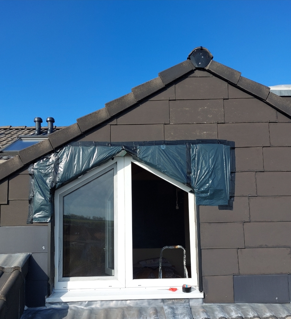

    Guten Tag,
    ich habe eine Frage: die Fenstergaube (siehe Foto) weist eine kleine Undichtigkeit auf, direkt über den Fenster rechte Seite. Ein Dachdecker hat das im Winter festgestellt. Leider kommt es voraussichtlich erst im Spätsommer zur Instandsetzung. Um Wassereintritt in der Zwischenzeit zu vermeiden, habe ich die undichte Stelle großräumig mit einer Plastikfolie (eine Tiefkühltasche + schwarzer Müllsack) abgeklebt. Mit Erfolg, denn das Provisorium hat dicht gehalten.
    Allerdings kam mir jetzt die Frage, ob von dem Plastik auf dem Dach an heißen Sommertagen eine Brandgefahr ausgeht. Ist eine Selbstentzündung durch Sonne möglich?
    Vielen Dank für eine Antwort

    Kann ich mir nicht vorstellen, eher das die Müllsäcke durch die Sonne spröde werden, aber für so eine kleine Reparatur bis Spätsommer warten lassen als Dachdecker, oder wird die komplette Front neu bekleidet?

    Hallo DD A
    herzlichen Dank für Deine Antwort.
    Da muß ich mir wohl keine Sorgen machen.
    Du hast richtig vermutet: am Dach muß noch mehr gemacht werden, daher die lange Wartezeit.
    Die undichte Stelle ist direkt an der Leiste über dem Fenster. Aber der Dachdecker meinte, ich solle die Abdeckung großflächig angehen, also auch eine Lage nicht betroffener Platten mitabdecken. Deshalb sieht es so "verboten" aus!
    Vielen Dank nochmals!

    Wenn man eine derartige Arbeit, bei der man beide Hände braucht, ohne die erforderliche Absicherung ausführt, wird schnell ein Erbfall draus. Leichtsinnig!

    Danke Petra für Deinen Hinweis.
    Was man auf dem Foto nicht erkennt, ist die "Fallhöhe", die ungefähr 50 cm betragen hätte, da sich am unteren Bildrand ein grosses Flachdach befindet.

    Ein paar Monate halten die schon aus. Musste ich auch schon ein paar mal machen.
