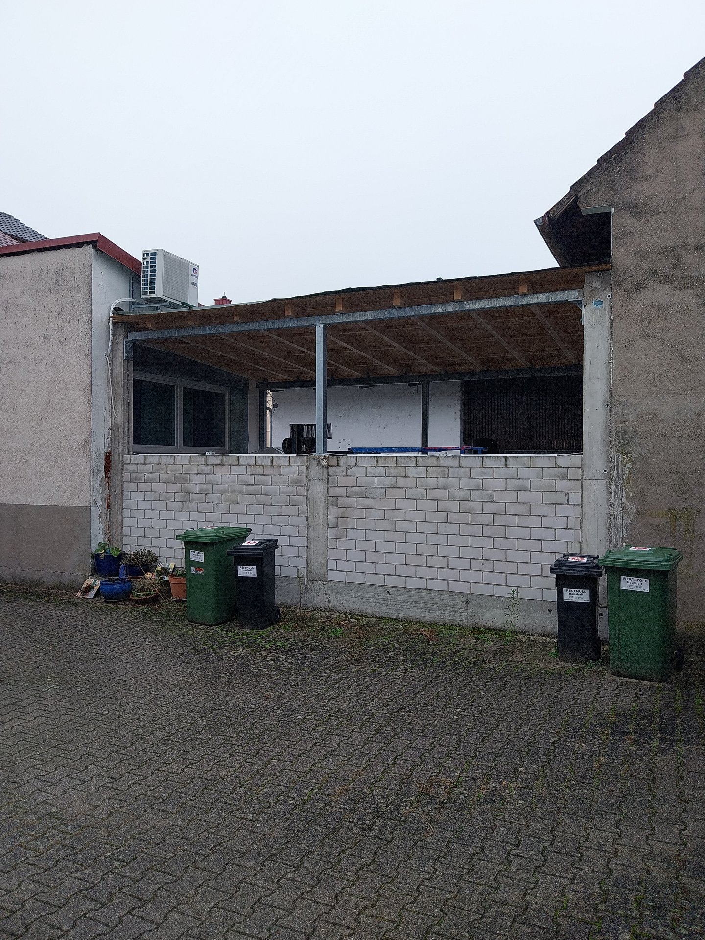

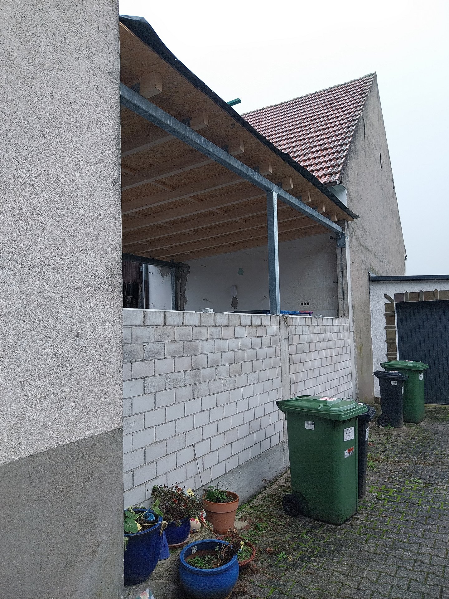

    Guten Tag,
    ein Nachbar hat eine Überdachung zwischen seiner Scheune und seinem Seitengebäude entlang der gemeinsamen Grundstücksgrenze errichtet. Ob das eine Überdachung oder ein Carport sein soll ist unklar. Wir gehen jetzt mal von der baurechtlichen Zulässigkeit der Überdachung aus. Über die Höhe (über 3 m) kann man sich streiten oder auch nicht.
    Zu meiner Frage: Eine Rückbebauung auf unserer Seite in Anlehnung an den Bereich der bestehenden Scheune ist baurechtlich möglich (§ 34 BauGB). Angenommen wir würden hier in nächster Zeit an die Scheune ohne Versatz (nicht über Eck) anbauen wollen (mit Brandwand F90): Muss hier zum Beispiel auch wegen eventuellem Brandüberschlag ein Brandschutz wegen der Konstruktion der Überdachung des Nachbarn vorgesehen werden?
    Danke für eine Rückmeldung.

    Kurz gesagt: Nein, ihr müsst wegen der Überdachung des Nachbarn in der Regel nichts extra machen.
    Wenn ihr an eure Scheune direkt anbaut und eine saubere Brandwand (F90, ohne Öffnungen) ausführt, ist das brandschutztechnisch normalerweise ausreichend. Ein möglicher Brandüberschlag von der Überdachung des Nachbarn ist dessen Thema, nicht eures.
    Nur bei echten Sonderfällen (z. B. spezielle Nutzung oder extrem leichte, offene Konstruktionen direkt an der Grenze) könnte man nochmal genauer hinschauen. Im Normalfall sagt der Brandschutznachweis aber: Brandwand reicht.
