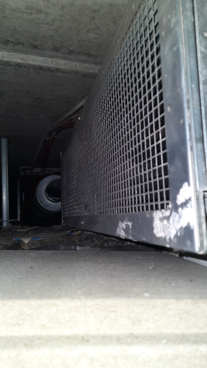

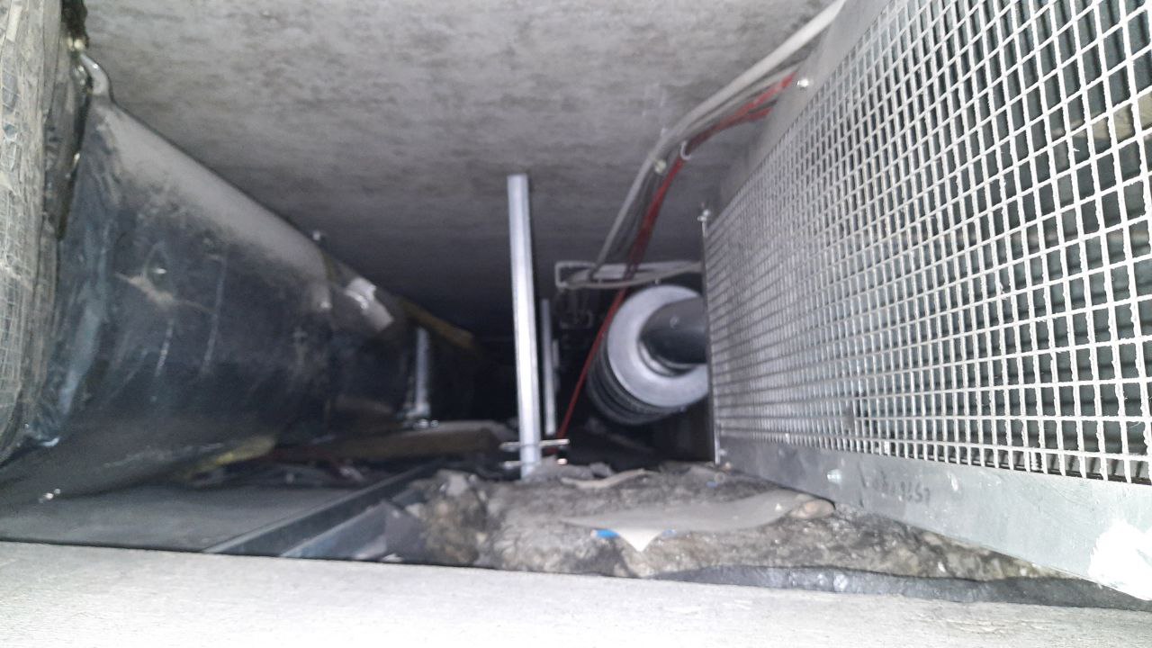

    Liebe Forenteilnehmer,
    Um einen Raum zu erstellen müssen Gipskartonwände abgerissen werden. Mit den Gipskartonwänden wird gleichzeitig auch die Verkofferung der Lüftungsrohre abgerissen.
    Meine Frage ist, ob die Rohre aus Brandschutzgründen wieder verkoffert werden müssen und ob eine doppelte Beplankung ausreicht.

    Was sagt denn das Brandschutz Gutachten?
    Die Beplankung ist abhängig von der geforderten F Klassifizierung

    Supermärkte bestehen i.d. Regel aus nur einem Brandabschnitt. Deshalb bleiben die Rohre offen.

    Geht es vielleicht irgendwie etwas genauer ?
    Einfamilienhaus, Hochhaus, Einkaufszentrum oder U-Bahn-Station ?
    Ohne genauere Angaben sag ich Verkofferung mit Promat - Platten und Brandschutzklappe ....

    Die Brandschutzklasse weiß ich leider nicht.
    Es ist ein Büro und Geschäftsgebäude
    Die Räume befinden sich im 4. OG. Die umliegenden Räume sind Büros. Unten sind Geschäfte. Das Gebäude wurde Mitte der 90er gebaut.

    Und von wo nach wo verlaufen die Lüftungsrohre und was hast Du damit tu tun?

    Sind in den Leitungen Brandschutzklappen verbaut bei der Durchdringung von angrenzenden Wänden?
    Hat der Trockenbau eine Brandschutzqualität (sagt Dir jeder Trockenbauer beim Anschauen)?
    Wenn beides Nein, dann muss Du auch vom Brandschutz her nichts weiter beachten.

    Wie die Rohre verlaufen weiss ich leider erst, wenn die Verkofferung entfernt ist. Mein Verein will umbauen und fragt mich um Rat.

    Nach Brandlschutzklappen und Brandschutzqualität werde ich mich erkundigen, vielen Dank!!

    Wenn es im Deckenkoffer keine Klappe zum Öffnen gibt, dann ist da auch keine Brandschutzklappe drin. Da müsste man nämlich halbjährlich zur Wartung dran.

    Ja , aber nicht nur die Lüftungsleitungen alle Leitungen müssen entsprechend überarbeitet werden , wenn ich die ELT da sehe frage ich mich ...
    Entscheidend ist wo der nächste Brandabschnitt entsteht oder ob du in 'deinem' bleibst oder ob du Fluchtwege oder eine 'Schutzzielverletzung' erlangst .. unabhängig davon Decke/ Decke ist zu ertüchtigen.
