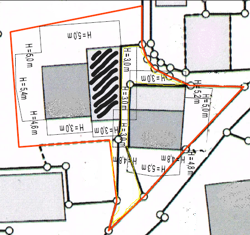

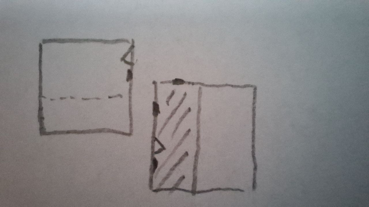

    Wir möchten die Tenne eines ehem. Bauernhauses ausbauen, um Wohnraum für die ganze Familie zu haben. Das Gebäude steht unter Denkmalschutz (Bayern).
    Das Problem: Siehe Skizze.
    • Gleich neben der Tenne steht ein weiteres denkmalgeschütztes Wohngebäude. Die Hauswände der beiden Gebäude sind an der engsten Stelle etwa 1,30 Meter voneinander entfernt und die Dächer der beiden Häuser berühren sich an einer Stelle. Beide Häuser sind ca. 300 Jahre alt und haben jeweils eine Tenne mit Holzmantel. Innerhalb der 5m-Zone gibt es bei beiden Häusern im EG Türen und Fenster, beim Nachbarn ist auch im OG ein Fenster. Jegliche Baumaßnahmen an beiden Häusern dienten bisher immer nur der Bestandserhaltung, daher gab es bisher "kein Problem".
    • Mit unserem geplanten Ausbau der Tenne (schraffiert) geht eine Nutzungsänderung einher. Bei der Ausbau-Planung ist der Brandschutz ein Riesenthema, weil nirgends die erforderlichen Abstandsflächen eingehalten werden können und im Falle eines Brandes beide Häuser abbrennen würden (was auch ohne Ausbau schon der Fall wäre, nur ist die Tenne bisher kein Wohnraum).
    • Ein Antrag auf Abweichung vom Abstandsflächenrecht ist geplant.
    Wohin wir wollen: beim Ausbau der Tenne zum Wohnraum in Gebäudeklasse 1 bleiben, die bestehenden Fenster im EG beibehalten, die Optik des Bauernhaus-Denkmals möglichst nicht verändern, gegen andere Auflagen eine massive Brandschutzwand zwischen den beiden Häusern vermeiden, Licht in der Tenne (Fenster neben dem Überlappungsbereich?), ... (und auch der Nachbar würde sich übrigens freuen, wenn er beim Blick aus seinem Küchenfenster nicht nur eine Brandschutzwand und lauter zugemauerte Fenster sieht.)
    Brandschutz ist uns wichtig, aber für uns stellt sich die Frage: Wie kann man bei dieser Konstellation den Ausbau der Tenne brandschutztechnisch ermöglichen ohne daß dabei die Persönlichkeit des Hauses verloren geht.

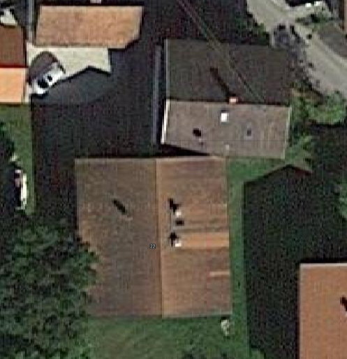

    Wenn du einen Lageplan, Luftbild, Bebauungsplan einstellst können wir den Meister herbeirufen.

    Stell dir vor, du würdest mit der gesamten Begründung einen ganze Reihenhaussiedlung kaufen und dann behaupten es bräuchte zwischen den RH keinen Brandschutz, weil sie ja alle dir gehören! Klingt unsinnig? Ist es wohl auch!
    Deine Trixerei mit der Auslegung des Brandschutzbegriffs als Nachbarschaftsschutz wird vermutlich nicht greifen. Der Nachbar bleibt Nachbar, auch wenn ihr dann eine WEG seid!
    Auch wenn ihr aus den zwei Häusern durch Verschmelzung beider Grundstücke und Gründung einer WEG an Grund und Boden mit zwei im Sondernutzungsrecht stehenden Einzelgebäuden eine Eigentümergemeinschaft macht, bleiben die Häuser mit unterschiedlichen Nutzern immernoch Nachbarn im Sinne des Brandschutzes.

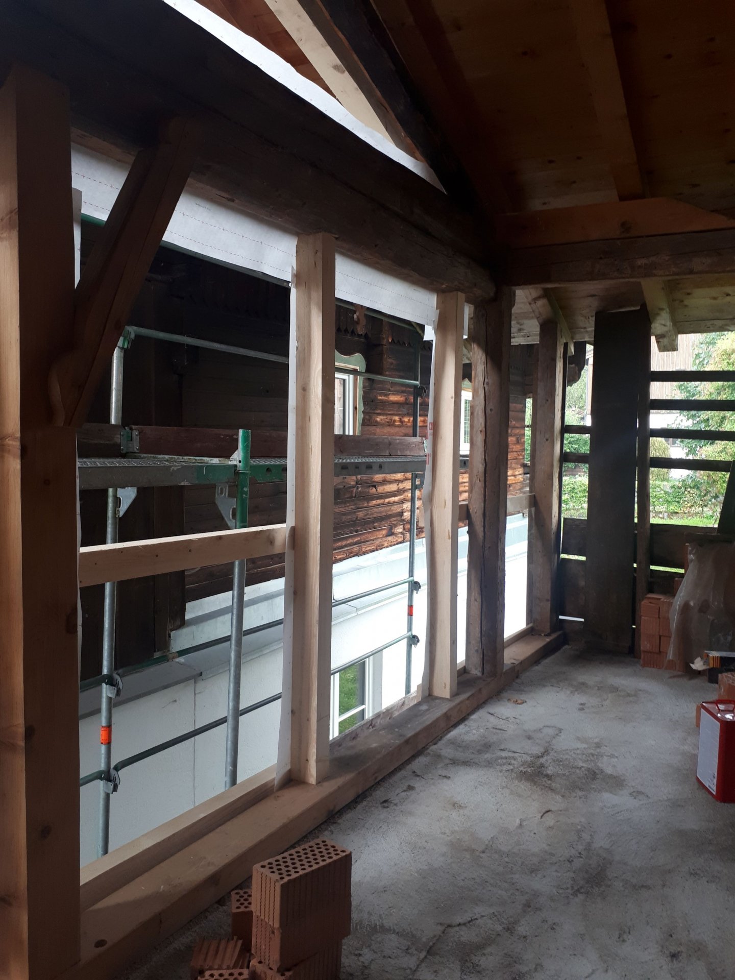

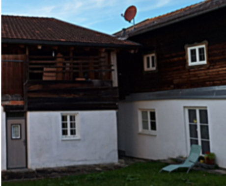

    @artibi: Hier noch einiges Zusatzmaterial: Luftbild; Bebauungsplan ist nicht vorhanden; Foto mit Blick aus Tenne zum Nachbarn (eventuell der Ort der potentiellen künftigen Brandschutzwand zwischen den beiden Baudenkmälern?), Foto mit Außenaufnahme der Tenne aus dem der Abstand zum Nachbarn ersichtlich ist; nochmal das Bild aus meinem ersten Beitrag ganz oben (zeigt die heutige Lage der Fenster und Türen zwischen den Gebäuden; Lageplan (hier noch mit der Idee zur Grundstücksverschmelzung mit Aufteilung nach WEG - aber die ist nach BaUTs Kommentar ja nun schon verworfen)
    @BaUT: Danke für diese klärenden Worte. Ich habe sehr gezweifelt, ob uns diese WEG-Idee irgendwie weiter bringt
    @simon84: Dies ist ein sehr altes Bauernhaus, die einzigen Ausbaureserven im Haus sind unterm Dach und die Tenne. Ein Anbau ist schwierig, das gesamte Aussehen des Gebäudes würde sich verändern, und bei allem müsste man dann auch noch den Denkmalschutz mitnehmen - es kämen nur suboptimale Lösungen heraus. Der Ausbau des Bestands würde den größten Nutzen bringen und wäre einfach die naheliegendste Lösung, um mehr Wohn-/Arbeitsraum für meine Familie zu schaffen. Denn der Platz ist im Haus ja im Grunde vorhanden, wenn nur der Knackpunkt mit dem Brandschutz irgendwie gelöst werden könnte.
    Luftbild.png Blick aus Tenne zum Nachbarhaus - 70 %.jpg Tenne (links) + Nachbar(rechts).png Konstellation.jpg Plan (Gemeinschaftseigentum in Gelb).PNG

    Und der Nachbar hat wann genau seinen Ausbau genehmigt bekommen?!
    Und Ihr habt jetzt auch schonmal bisschen losgelegt mit bauen?

    10.846
    4.197
    Das ist lösbar allerdings mit erheblichen Kosten verbunden, zumal hier der Denkmalschutz respektive die zuständige Behörde in Bezug auf Erhaltung / Gestaltung sicher spezielle Wünsche einbringt, weiterhin wirst du insofern die Behörde zustimmt auch Kosten für Ertüchtigung bei dem Nachbargebäude mittragen müssen, zuerst sollte daher dein "Planer" abklären welche Veränderungen an Fassade / Dach hier überhaupt möglich sind
    Dies bezieht sich explizit nicht nur auf gewerbliche Nutzung wobei Raum hier ein irreführender Begriff ist.

    Den Anhang 141175 betrachten
    @Fabian:
    Zum Nachbarhaus kann ich keine Fragen beantworten. Meine Fragen oben beziehen sich auf unser Haus.
    Mit dem Ausbau wurde bisher nicht losgelegt. Wer in so einem Haus wohnt, der weiß, daß allein die Bestandserhaltung schon eine Lebensaufgabe ist. Und wenn man größere Schäden oder gar den Verfall verhindern will, dann sind ab und zu Erhaltungsmaßnahmen erforderlich. Ohne solche Erhaltungsmaßnahmen wären sicher die allermeisten Denkmäler schon verfallen.
    Ein Beispiel für Neubaubewohner (siehe Foto): Wenn man mehrere solche Stellen in der Hausverkleidung hat, manche größer, manche kleiner, wenn sich Marder, Katzen und sonstiges Getier einschleichen, Abgestelltes von Tieren angeknabbert wird, der Wind durchpfeift und man bei Unwetter Angst haben muß, daß Bretter der Tenne herunterfallen könnten oder vorbeigehende Personen oder angrenzende Gebäude Schaden nehmen könnten, dann schaut man sich einige Zeit an und irgendwann ist dann mal eine ganze oder teilweise Erneuerung der Hausverkleiderung erforderlich. Und wenn man beim Erneuern sieht, daß ein Balken nach 100 Jahren so marode ist, daß man kein neues Brett drannageln kann, dann muß eben auch mal ein Balken ausgetauscht werden. Das ist Bestandserhaltung im Denkmal und hat m. E. nichts zu tun mit "schon mal angefangen". Das Foto weiter oben ist bei dieser Gelegenheit entstanden.
