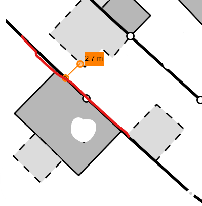

    ich will unser Haus mit einer neuen Vorhangfassade (Prefa-Außenhaut)ausstatten.
    Eine Seite unseres Hauses steht auf der Grundstücksgrenze. Nebenan gibt es in ~2m in Teilbereichen einen Carport, ansonsten ist dort Pflaster und mind 10m weit weg stehen Bestandsgebäude.
    Unser Haus besteht aus 24cm Ziegelmauer.
    Unser Haus ist ein 2 1/2 Geschosser, glaube GK2.
    Wenn ich unsere thür. Bauordnung lese ist das irgendwie doppeldeutig. Auf der einen Seite steht da was von erhöht Feuerhemmend bei Grenzbebauung oder so, dann etwas von 5m+ Abstand brauche ich nichts weiter usw.
    Maximal der kleine Carport vom Nachbarn könnte da stören.
    Muss die Dämmung, bzw ganze Konstruktion jetzt auch Brandschutz erfüllen?
    Eigentlich wollte ich gerne Steico Joist + Holzdämmung verbauen.
    Vielen Dank.

    Könntest du es noch konkreter darstellen , mit der Prefa bist ja A1 , eigentlich eindeutig in der Bauordnung, insofern du keine Abstände hast gelten in deiner GK 2,5 m Abstand ab da fh ( entfällt da du eh Grenzbebauung hast ), wie ist der Carport zu verorten ? Die GK mess mal, nicht das schon GK4 bist und interpretiere die Abstände nicht zu deinen Gunsten , du bist grenzständig also 0, nach dem was du bist jetzt vorgetragen hast mindestens fh deine Konstruktion ggf @Dimeto oder @BaUT eine Meinung dazu...

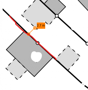

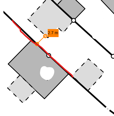

    Wir sind links, rot die Grenze. Die 2.7m sind zum Carport. Die dunklere Fläche direkt rechts neben Carport ist eine Steingarage, erst die Fläche rechte obere Ecke ist das nächste Wohnhaus.
    Das gestrichelte rechts unten an unserer Hausecke ist eine weitere Steingarage. Die Garage endet vor unserem Haus, aber der Nachbar hat das Wellasbestdach etwas überstehen lassen und das ragt dann in unser Haus. Darunter hat er seine Mülltonnen.

    Ja. Nach §30 Abs. 2 Nr. 1 ThürBO ist eine Brandwand erforderlich, da dein Haus
    mit einem Abstand von weniger als 2,50 m gegenüber der Grundstücksgrenze errichtet
    wurde
    es sei denn,
    zugunsten Deines Grundstücks ruht auf dem Nachbargrundstück eine Baulast, durch die
    ein Abstand von mindestens 5 m zu bestehenden oder nach den baurechtlichen Vorschriften zulässigen künftigen Gebäuden gesichert ist
    Meines Erachtens ist Deine Außenwand §30 Abs. 3 Nr.3 ThürBO zuzuordnen, so dass die Außenhaut feuerbeständig sein muss.
