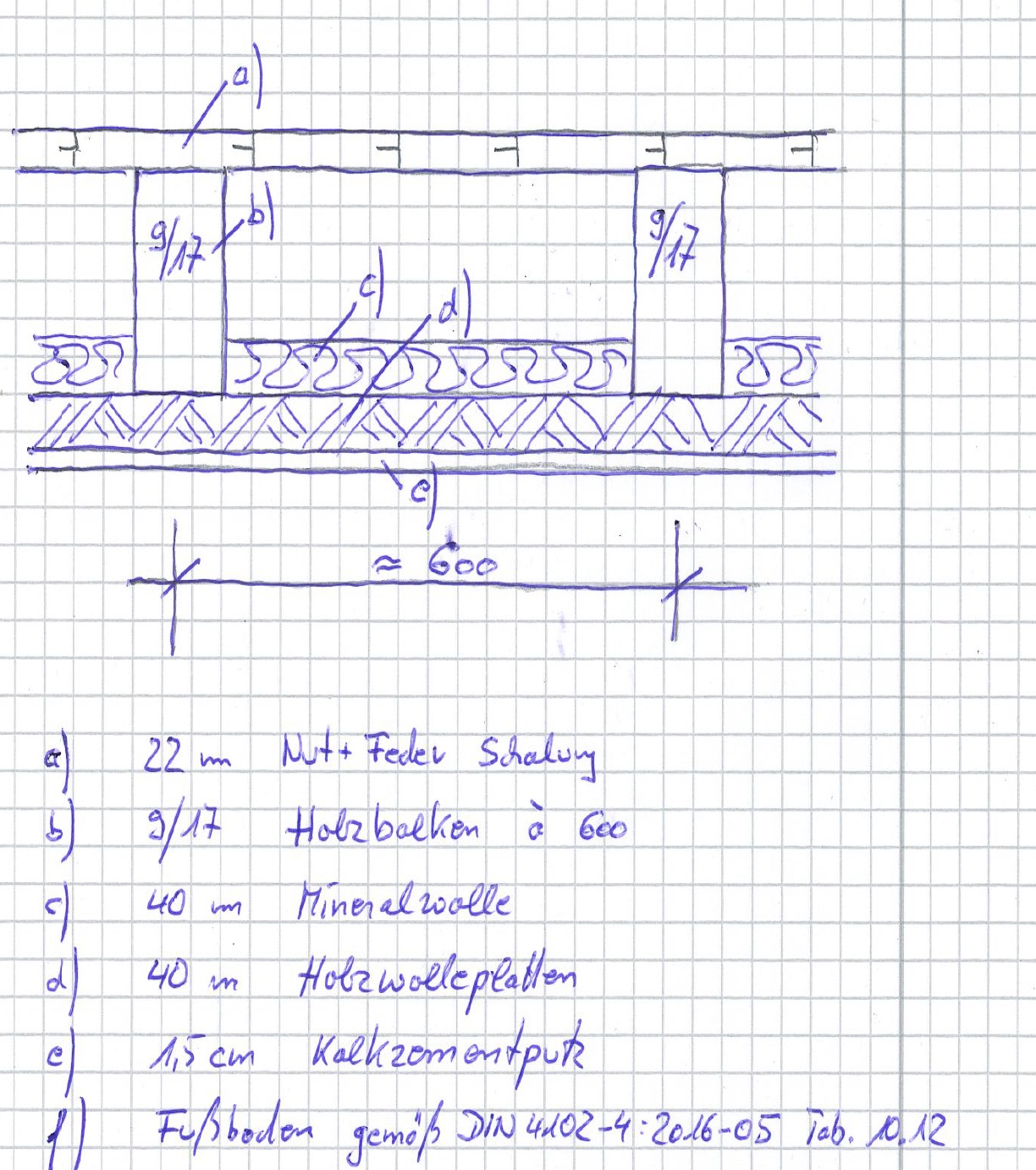

    wie ließe sich bei folgendem Deckenaufbau zwecks Dachbodenausbau ein Brandschutz von F60B erreichen, ohne die verputzen Holzwolleplatten zu entfernen. Wohlgemerkt von oben nach unten sowie von unten nach oben?
    Die jetzige Decke ist gemäß DIN 4102-4 Tabelle 10.12 Zeile 1-3 leider nur in F30-B einzustufen.

    abhängen mit Direktabhängern, CD Profile, Achsabstand 500 mm, Mineralwolle 50 mm nicht brennbar, GK Feuerschutzplatte 2x12,5 mm oder 1 x 18 mm.
    Schraubabstände einhalten, erste Lage spachteln, auch den Randbereich.
    E Leitungen dürfen nur einzeln und zur Versorgung des jeweiligen Raumes im Dekenhohlraum verlegt werden,
    "Durchgangsleitungen" zu anderen Räumen müssen in Brandschutzkoffern verlegt werden. Kabelauslässe mit Gips verschliessen.
    Von oben Fertigteilestrich Brio 18 mm verlegen
    GANZ WICHTIG: Alle Konstruktionen müssen ein Prüfzeugnis haben, kein Materialhersteller Mix, sonst erlischt das PZ
    egal was die im Baumarkt erzählen.....
