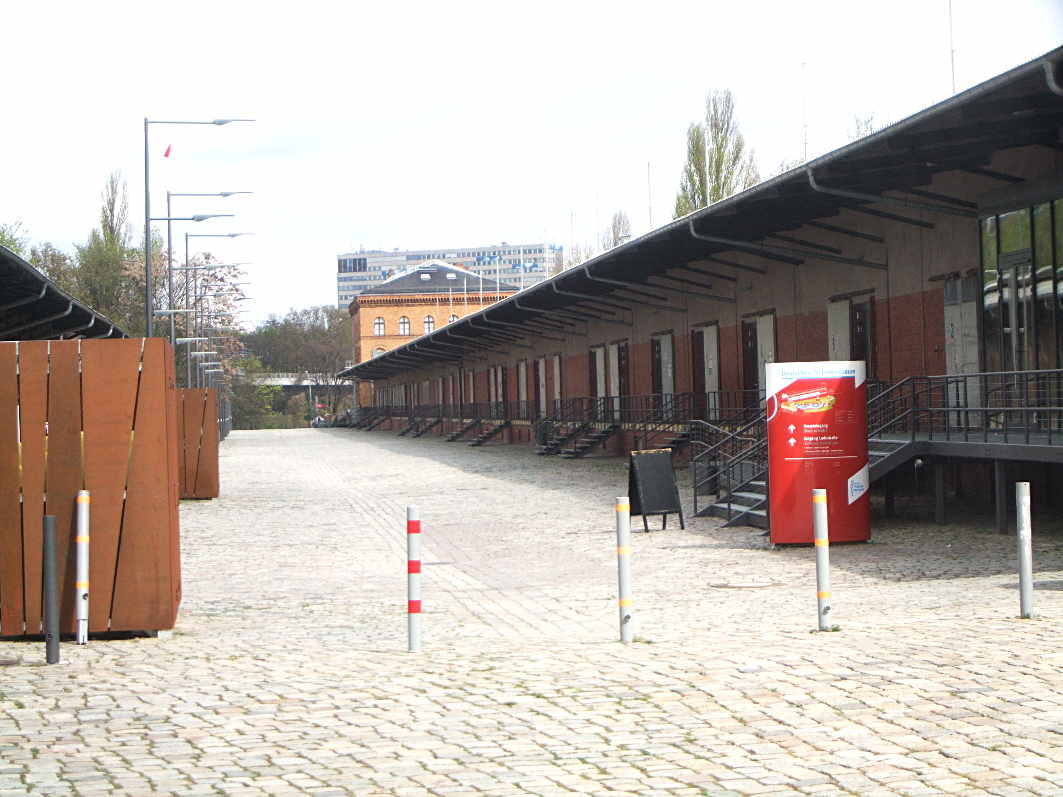

    in einer eingeschossigen Bauweise mit etwa 1,60 m hohen, überdachten, 300 m lange Rampe (Foto): müssen da vor Türen/"Toren" zwangsläufig Metalltreppen ran - und Metall-Geländer? Metall aus Brandschutzgründen? Gibt es da keinen rechtlichen Spielraum?
    Das Metall ist doch fehl-am-Platz und "mit Kanonen auf Spatzen schießen". Kriegsvorbereitung: Rohstoffsicherung für Patronen? ;\
    Hier reichen doch nachwachsende Rohstoffe wie Holz? Klar müssen Bohlen evtl. alle 5-10 Jahre ausgewechselt werden. Wie soll hier eine Holztreppen in Brand geraten und eine Gefahr werden wo man ein paar Meter weiter runter kann? (btw: was ist hier mit Behinderten: müssten nicht überall Rampen ran?)
    Bei schmalen Treppen müssen wohl Geländer ran, eben weil sie so schmal sind, aber bei breiten, tribünenähnlichen?
    Was kann man gegen so solche "Quatschansagen" vom Bauamt sagen & tun? Gibts Argumente dagegen?

    ich könnte mir durchaus vorstellen, dass neben Brandschutz auch andere Aspekte wie Denkmalschutz oder andere stadtplanerische Vorgaben zutreffen könnten hier eine spezielle Ausführung der Treppen zu fordern. Sieht nach altem Güterbahnhof o.Ä aus.
    Wie lautet die Begründung der Forderung seitens des Bauamtes ? Schon einmal nachgefragt falls keine dabei war ? Dann kannst Du selber recherchieren..

    In dem hier vorliegenden Fall würde ich aber vermuten, daß eine Stahltreppe aus historischen Gründen angemessen ist.

    Ich vermute, dass diese Hallen als Gewerbeflächen gelten und entsprechende Brandschutzvorschriften angewendet werden.
    Und da ist bei Fluchtwegen sehr wenig Spielraum, was Brandlasten angeht.

    Das Foto zeigt, eine Halle des Deutschen Technikmuseums in Berlin. Die Sanierung der Hallen wurde durch Architekten und entsprechende Fachplaner betreut.
    @Georg83 Mach Dir mal keine Sorgen, das ist schon alles richtig so.
    Manchmal geht es auch um Gestaltung.
