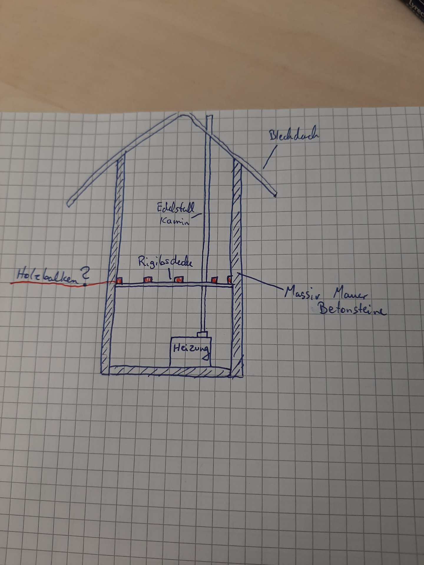

    Ich baue grad eine gemauerte scheune als heizraum um. Muss laut schonsteinfeger nur eine Decke einziehen mit Rigibs. Hab mir schon paar Angebote geholt aber jeder sagt anders es muss doch eine Vorschrift geben?! Dacht ich frag lieber nochmal hier bevor dann wieder alles runtergerissen werden muss. Schornstein feger meinte Decke mit 3 fach rigibs ist F90.
    Firms sagt eibfach quer HOLZ balken drüber und unten dran 2x 25mm rigibsplatten wäre F90
    Eine andere firma sagt wieder kein holz nur trockenbauprofile also diese metallprofile zulässig und 3 fach 12mm rigibs.
    Spannweite der decke wo sie frei hängt sind ca 5m. Darüber sind 6m frei also kann man die decke oben nirgens anhängen. Sie muss sich also auf 5x5m frei tragen. Belastet wird die decke von oben nicht.
    Bevor ichbden auftrag vergeb hätt ich gern klarheit kann ja nicht sein dass sowas jeder anders macht gibts da keine norm oder ist das alles wirklich zulässig?
    Eine firma meinte auch es wäre egal welche trockenbauplatten. Gibts da keine extra brandschutzplatten? Ich mein ich bin nicht von fach aber mich irretiert das alles schon bisschen

    Ok verstehe. Ja feuerresistent muss es -denk ich- nur von unten sein da dort ja der heizraum ist. Drüber ists nichts mehr nur dann das blechdach von der hütte.
    Durch die Rigibsdecke geht halt auch der Kamin durch weis nicht ob das auswirkung hat. Der schornsteinfeger meinte man soll ca 5cm luft lassen zwischen kamin und rigibs und den spalt dann mit so einer speziellen wolle ausstopfen.
    Darf man denn da als Konstruntion Holz hernehmen und das dann 3 fach mit rigibs verkleiden oder darf da definitiv kein Holz dabei sein wenn da der schornstein aus edelstahl auch noch durchgeht?
    Mit holz tut man sich halt leichter zwecks der spannweite mit ordentlichen Balken.
    Bin sehr froh dass ich hier gefragt hab ich denke hier wisst ihr es besser als diese firmen...
    Kann noch eine skizze machen zur besseren vorstellung

    Also mal zusammenfassend. Ich will auch gar keine anleitung wie man das macht ich muss nur wissen welcher anbieter fachgerecht arbeitet hab keine lust auf ärger im nachhinein.
    -Holz ist also scheinbar erlaubt?
    -"Normale" rigibs platten sind definitiv nicht erlaubt?
    -auf der oberseite sind holzbalken sichtbar erlaubt?
    -welche platten und wieviel ist noch etwas unklar da gibts scheinbar mehrere möglichkeiten
    Irgentwie nervig wenn ich mich da jetzt selber informieren muss nur weil man den firmen nicht trauen kann wie es scheint:-D

    Noch mal - so etwas in der Richtung (als Anhaltspunkt, nicht 1:1 so übernehmen, lass die Ausschreibung deinen Planer/Architekt machen) - :
    Trockenbau Brandschutzdecke, Brandbelastung F90 von unten, inkl. fachgerechter Anschluss Schornstein
    mit Brandschutznachweis für gesamte Konstruktion
    Ob die Holzbalken, Metallprofile oder Hundescheisse verbauen kann dir doch egal sein, du willst eine Decke die F90 erfüllt und dafür muss der Auftragnehmer seine Unterschrift leisten !

    Ich hab keine architekt da ich nur eine decke brauche der rest ist alles fertig baue kein haus ist alles bestehendes gebäude.
    Es ist mirbdeshakb nicht egal wie die das machen weil ich dann wieder ärger mit dem schornsteinfeger hab. Ich will es fachgerecht haben:)
    Aber mal schauen vol treib ich noch eine professionellere firma auf...

    Du willst:
    - F-90 Decke gem. bauaufsichtlichen Prüfzeugnis
    - mit unterschriebener Übereinstimmungserklärung zur Vorlage beim Schornsteinfeger
    - Rohdecke bestehend aus Holzbalkendecke
    - Abhanghöhe von Rohdecke xxxcm
    - LxB = XXm x XXm
    - Form rechteckig
    - umschließende Wände Mauerwerk, verputzt?!
    - inkl F-90 Anschluss an Schornstein mit geeigneten Material.
    - Randanschlüsse, Gerüste und weitere Hebezeuge sind in dem Angebotspreis bereits enthalten.
    So schau mal ob das so für Dich passt und dann legst Du noch ein paar Fotos bei und gehst auf auf my-Hammer oder zu seriösen Trockenbauern
