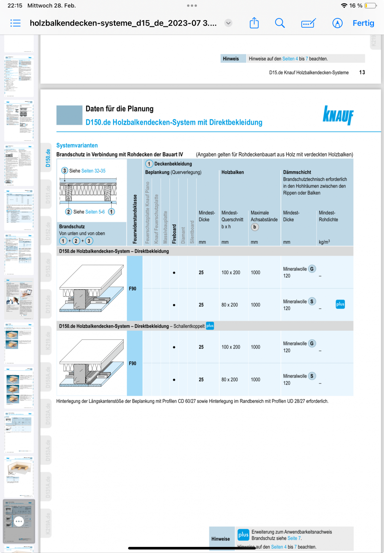

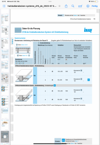

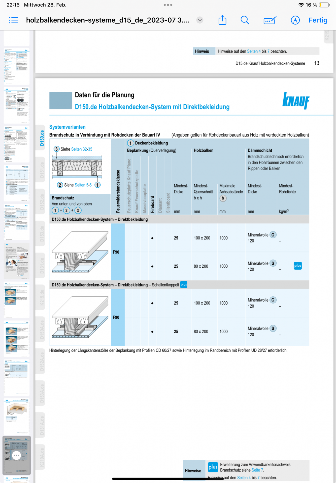

    Hallo Zusammen,
    wir sind gerade am renovieren der Kellerwohnung, die vom Vorbesitzer von der EG-Wohnung getrennt wurde.
    Das Haus ist BJ 1980 und die Wohnung ging vom EG ins UG, welches eine Terrasse zum Garten hat.
    Diese wurde jedoch mit einer Holzdecke getrennt. Keine Unterlagen vorhanden. (Siehe PDF anbei)
    Da das Haus in der Gebäudeklasse 3 eingestuft ist (2 Geschosse <7 m und 5 Wohnungen) muss die Kellerdecke in F90 ausgebildet sein.
    Nun zu meinen Fragen:
    Da mein Bruder 7Jahre im Trockenblau gearbeitet hat (schon länger her) würden wir es gern selber machen. Gibt es dort Probleme mit den Versicherungen oder benötigen wir einen Nachweis? Dokumentieren würde ich es exakt mit Bildern und dem verwendetem Material(Rechnungen)
    Gelesen habe ich schon einiges und eine Beratung im Bauzentrum hatte ich auch, jedoch werde ich nicht schlau.
    Ich würde dies mit dem Knauf-Fireboard machen — vielleicht hättet ihr Anmerkungen dazu. Gerne auch Alternativen aufzeigen.
    Da die Decke aus 2 Stützbalken (215x175) und Deckenbalken (135x135), die auf den Stützbalken aufliegen, besteht, werde ich aus dem Knauf Holzbalkendecken-Systeme D15.de nicht schlau, was ich anzuwenden habe…
    Nun bin ich noch auf die Idee gekommen, dass ich die Stützbalken direkt mit dem Fireboard beplanke - laut Knauf K25h.de möglich. Den/Die Zwischenräume mit Fireboard + Dämmwolle wie vorgegeben im D15.de Knauf Holzbalkendecken-Systeme verkleiden.
    Jedoch würde der Mindestquerschnitt der Balken laut D15.de (Foto) nicht passen min. 100x200 oder 80x200…
    Hättet ihr mir hilfreiche Tips oder würdet ihr hier einen Trockenbauer beauftragen?
    Kosten würden hier bei 600-900€ liegen habe ich recherchiert.
    Schon einmal im Voraus vielen lieben Dank und eine schöne Woche!
    Grüße
    Daniel

    Ich würde zu einem Fachbetrieb raten, denn nur kann eine Konfirmitätserklärung ausstellen, den Preis kann ich allerdings nicht nachvollziehen
