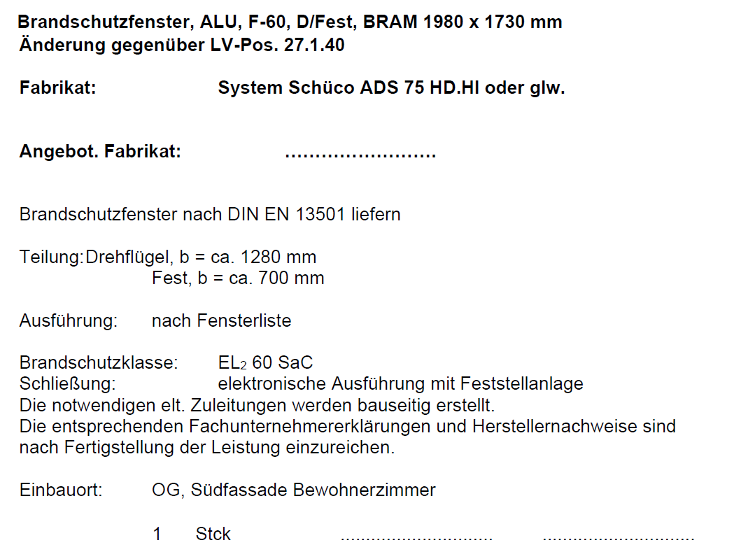

    Hallo Zusammen,
    für eine Ausschreibung benötige o. a. Fenster. Weitere Info´s im Anhang. Da ich bereits dutzende Fensterbauer
    angeschrieben habe, höre ich immer nur: "können wir nicht". Ist das tatsächlich so oder kennt jemand von Euch ein Firma/Hersteller die es kann? Gibt es sonst eine Alternative die ich dem Architekten anbieten kann?
    Vielen dank für Eure Mithilfe
    VG
    Ike Gatzee

    Ja Schüco direkt.

    Ach Du Leck...... *piiiieps*
    Kann man das Fenster weg diskutieren und Festverglasung machen?
    Das wird nachher ein Schweinegeld kosten....

    Moin, hab zwischenzeitlich mit Schücö telefoniert. Ist in der angefragten Variante tatsächlich nicht möglich, weg diskutieren ist wohl am einfachsten.
    Muss sich der Architekt nochmal nen Kopf machen. Vielen Dank für Eure Unterstützung

    Brandschutz heißt auch das es selbstschliesend sein müsste. Bei einer Türe wäre das der OTS. Das gibt es für Fenster nicht.

    Eine Türe mit glasfüllung könnte ja auch ein Fenster sein ;)

    den kenne ich doch aber was ich meine ist dass es „fenster“ Beschläge gibt die mit minimalen unterscheiden als Terrassentür benutzt werden und umgekehrt.
    mein Kommentar soll eigentlich bedeuten, bisschen über den Tellerrand schauen, ggf gibt es für F60 auch eine smarte Lösung
    Ich persönlich würde die festverglasung bevorzugen

    Eine "Terassentüre" wird in der Regel auch Fenstertüre genannt. Es ist nämlich ein Fenster, nur eben bis zum Boden, damit man es begehen kann.
    Eine Türe hat ein Schloss, ein Fenster umlaufende Verrieglungen mit Schubgestänge.
    Entsprechend sind dann auch die Profilansichtsbreiten der Flügel völlig verschieden. Ich habe Auch noch keinen DK-Beschlag für eine Türe gesehen. Desweiteren muss bei einer Brandschutztüre ein OTS ran der die Türe immer schliest (mit Falle im Schließblech). Geht bei einem Fenster nicht.
    usw usw.
    Sonderkonstruktionen gibt es immer, aber eine ZIE danach zu bekommen ist sehr unwahrscheinlich

    Hast du die Ausschreibung vom TE gelesen?
    Da steht doch ein 1,73 Meter hohes mal 1,98 breites Element drin, zweigeteilt mit Fest 70 cm und Teil 1,28m DREHflügel
    Von DK steht da nix.
    Das ist für mich schon fast ähnlich wie eine etwas niedrigere "Tür" mit feststehendem Seitenteil.
    Daher meine evtl. etwas unorthodoxe Idee !
