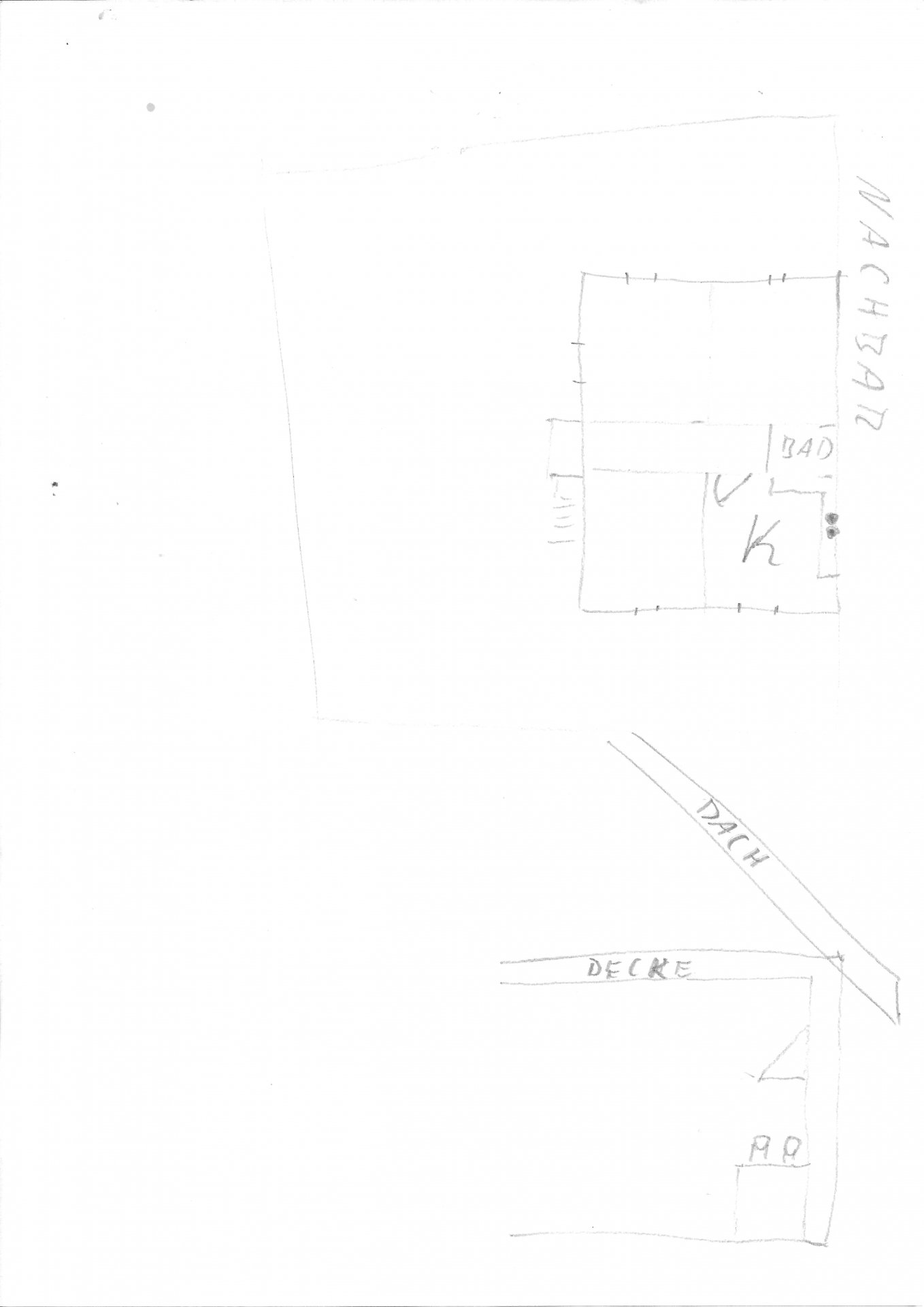

    Vielleicht wäre eine grobe Skizze ganz hilfreich ... mit Grenze, dein Haus mit Küche und Räumlichkeiten im Geschoss darüber und die Lage des Nachbarn.

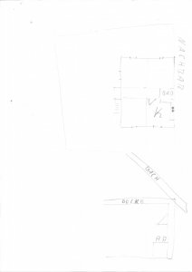

    Die obere Grafik symbolisiert das Haus, mittig an der Grenze zum Nachbarn.
    In das Bad durften wir kein Fenster machen, es sei denn, dass wäre F90, mit automatischer Schließung usw geworden.
    Unten sieht man den schematischen Aufbau wenn man vom Küchenfenster auf die Küche schaut.
    Rechts sind die Möbel und dadrüber dann die Dunsthaube.
    Direkt darüber liegt das Schrägdach (45°) auf.
    Wenn ich das bisher immer richtig verstand, zählt die Außenmauer als Brandschutzmauer zum Nachbarn. Dachöffnungen müssen mind 2m vom Rand weg sein, Fenster nur mit F90+ es sei denn der Nachbar trägt eine Belastung in sein grundbuch ein, dass er dann dort aufGebäude verzichtet. Das wollen wir den Nachbarn aber nicht fragen.
    In meiner Naivität hoffe ich jetzt, dass ich das Abluftrohr mit soner mechanischen 50€ Brandklappe sichere und dann die Mauer durchbrechen darf oder direkt senkrecht durchs Dach.
    Würde eine ähnliche Konstruktion eventuell auch als Abluft für das Bad gehen, bisher wollten wir da auch senkrecht hoch, 3m an der Dachschräge entlang, so dass ich dann 2m von der Außenwand weg bin. Das wäre aber ein deutlich längerer Weg, mehr Kondensat usw.
    Das Haus steht in Jena/Thüringen.

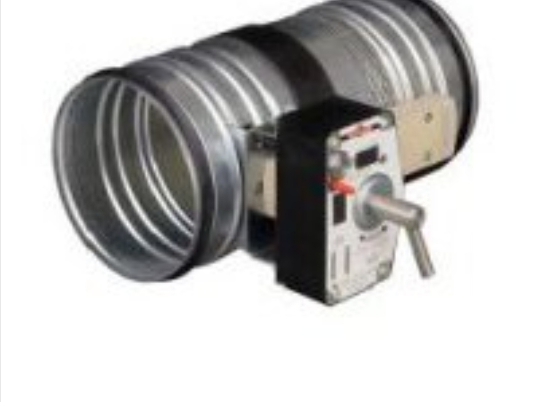

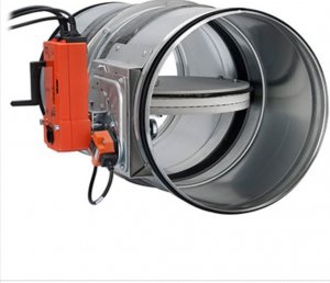

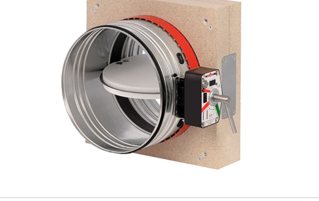

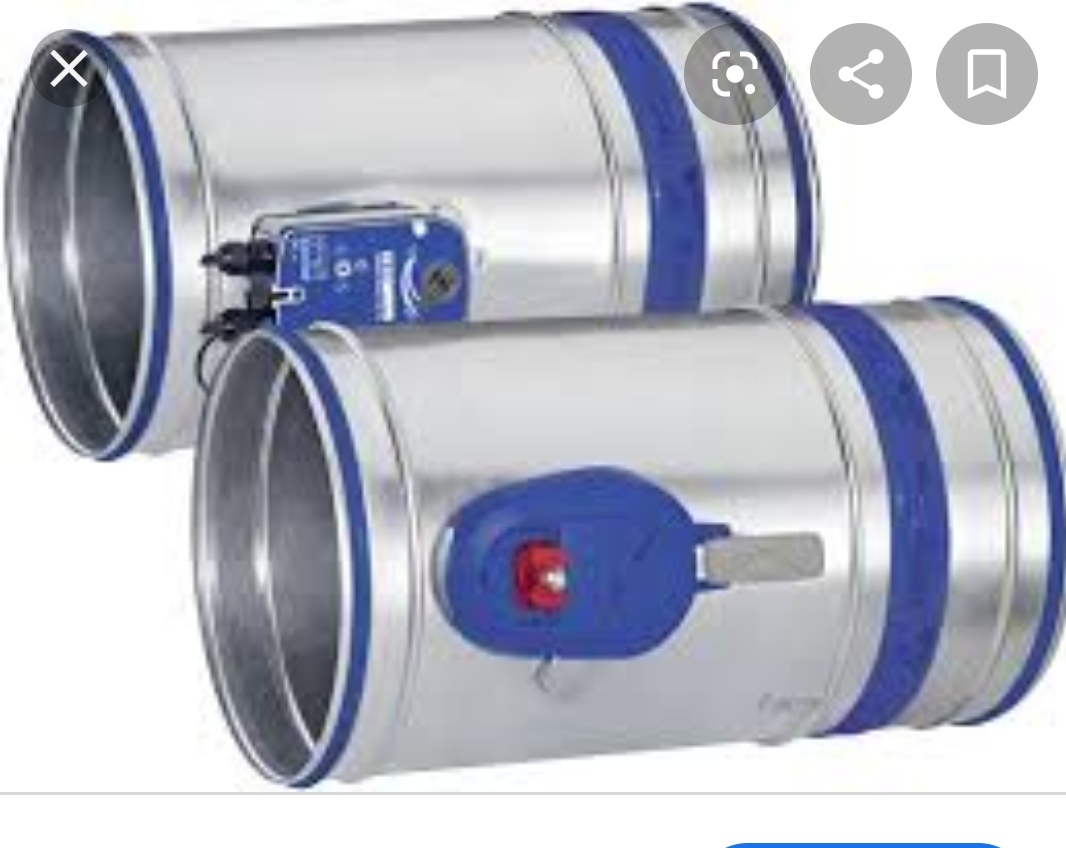

    Ich hoffte halt auf sowas hier:
    Helios BAE Brand Absperr Element - lueftungsmarkt.de, 49,98 €
    Warum geht das nicht? Wartungsfrei, mechanische Selbstauslösung, F90 garantiert? Ganz normal die Lüftung bauen und das Teil auf Höhe der Mauer mit in das Lüftungsrohr. Mir würde maximal eine Verschmutzung "Sorgen" machen.

    Wenn dann wieder BSK und Promat oder GK gefasst...heisst aber die anschließende Dachfläche mit....oder Wickelfalz mit A1 vergossen im Sparrenfeld mit Beton ("ähnlich Kaminzug)
    Ich würde eine nehmen, da du im selben Brandabschnitt bist, wüsste ich nicht wofür die 2?
    Nee. Lass die Finger von den Einschub/Einsteckdingern.
    Den Preis kannst vergessen dort.

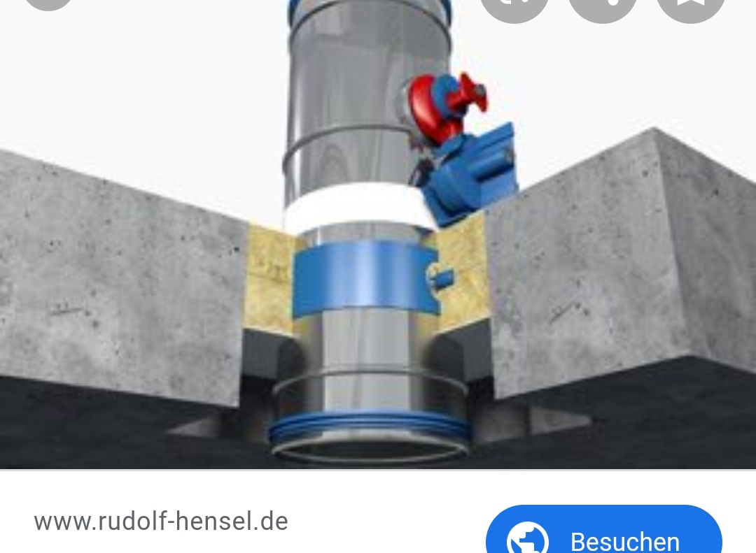

    Schau mal in die Anlagen, du baust die BSK direkt auf der Decke über Küche ob Weich - oder Hartschott egal, fast alle Zulassungen lassen dir die Wahl,( die Einbindung beträgt so um die 10 cm je nach Zulassung - wie sonst willst jährlichen Scheck vornehmen) die Dachdurchdringung bleibt Standard weil deine BSK ja auf Deckenebene schliesst.
    Die Mechanik und das Schmelzlot lässt zugängig - ( kannst verkoffern mit Revi) zum Scheck und Testen vllt mal Tausch, alternativ wäre ein vergossenes Brandschott direkt in der Decke.
    Bitte beachten BSK sind nicht statisch tragend!
